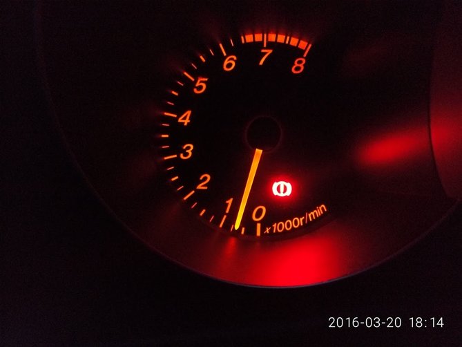

Postprzez expell » 20 mar 2016, 09:56
Za niskie wolne obroty, nie faluja, trzymią się pod ta kreska na obrotomierzu, nad którą być powinny i przez to wibracje czuć bardzo w środku no i potrafi szarpnąć przy dodawaniu lub puszczaniu gazu. Sprawdzę najwyżej jeszcze raz tą od strony pasażera bo może ona tylko od góry wyglada okej, porównując ją z tymi uszkodzonymi, które widziałem na filmikach na Youtube to wyglada jak nowa <lol>
Od: 11 sie 2015, 16:38
Posty: 329 (7/4)
Auto: Mazda 3 2.0 BK 2005
Postprzez Marcis » 20 mar 2016, 11:17
Moja jak była cała urwana, to właśnie dopiero po wyjęciu zauważyłem. Obroty właśnie mają być pod kreska! Najpierw masz zero później duży kreska jako 500 mają 750 i 100 i pod tą 750 ma być wskazówka. No chyba że jest klima włączona czy inne duże obciążenie to wtedy się podnoszą nad 750 silnik LF wolne obroty powinien mieć w granicy 650 +– 50 zanim zaczniesz coś ruszać to sprawdźać najprostsze rzeczy. Silnik nie pracuje jakby głośniej na 5 biegu przy prędkości 70-100 kmh?
Od: 18 wrz 2012, 10:48
Posty: 941 (4/18)
Skąd: Łomża
Auto: Mazda 3 GTA 2005 2.0 16V 150KM
Alfa Romeo SW 156 2003 2.0 166KM
Była Mazda 323F BA Red Classic
1.5 16V 1998r.
Postprzez expell » 20 mar 2016, 19:52
Chciałem to jeszcze raz dzisiaj posprawdzać, ale dziś jak na złość albo i na szczęście wszystko było w normie, nic nie telepało, obroty tak jak mówisz wyglądały tak:
Jak telepało były troszkę niższe, przyzwyczajony jestem do tego, że wskazówka jest nad tą kreską bo praktycznie zawsze mam nawiewy na automatycznym trybie puszczone. Nie było dziś też głośniej przy 70-100 na 5 biegu. Jeśli mi się to zdarzy jeszcze to postaram się to nagrać dla potomnych bo nie ukrywam, byłem dziś zaskoczony, że wszystko jest okej.
