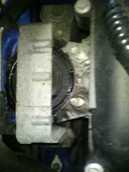

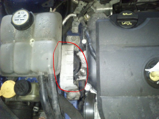

Prosiłbym o identyfikacje części na której zauważyłem wyciek płynu smarowniczego...
Jeżeli ktoś byłby tak dobry i mógł wyjaśnić mi co to za część, do czego służy i co może być przyczyną pojawienia się plam oleju byłbym wdzięczny...

To jest poduszka silnika.
Rozwulkanizowała się chyba.

Nie wydaje mi się żeby to był amortyzator. To poduszka z bolcem w środku. Bolec idzie od tego jarzma od gory. Lepiej nie czekać tylko wymienić.
