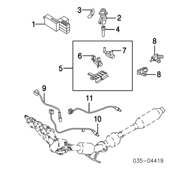

Postprzez The_Radek » 25 maja 2015, 09:13
Witajcie,
Chodzi mi o błąd P0138 – Sensor Circuit High Voltage (Bank I Sensor 2).
Wiem, że chodzi o drugą sondę lambda, ale która to jest to nie wiem dokładnie. Według książki serwisowej to może być 9, 10 lub 11...:
Czy możecie pomóc którą to ja mam zbadać? I czy sięgnę ją spod maski, czy muszę jakoś specjalnie rozbierać układ aby się tam dostać?
Chcę najpierw sprawdzić wtyczkę, przewody... potem chcę ją wyjąć, przeczyścić druciakiem, może przepłukać w benzynie i zmontować w całość.
W razie gdybym musiał ją wymieniać to jaki ta właściwa ma symbol? Według tej samej księgi co obrazek, mam kilka...:
9- LF63-18-8G1B
10- LF67-18-861A
11- LF69-18-861C
Szukałem jednak po tych oznaczeniach, i w polskich sklepach takich oznaczeń nie znalazłem... nie wiem którą powinienem się zainteresować.
Czy mogę Was prosić o pomoc?
