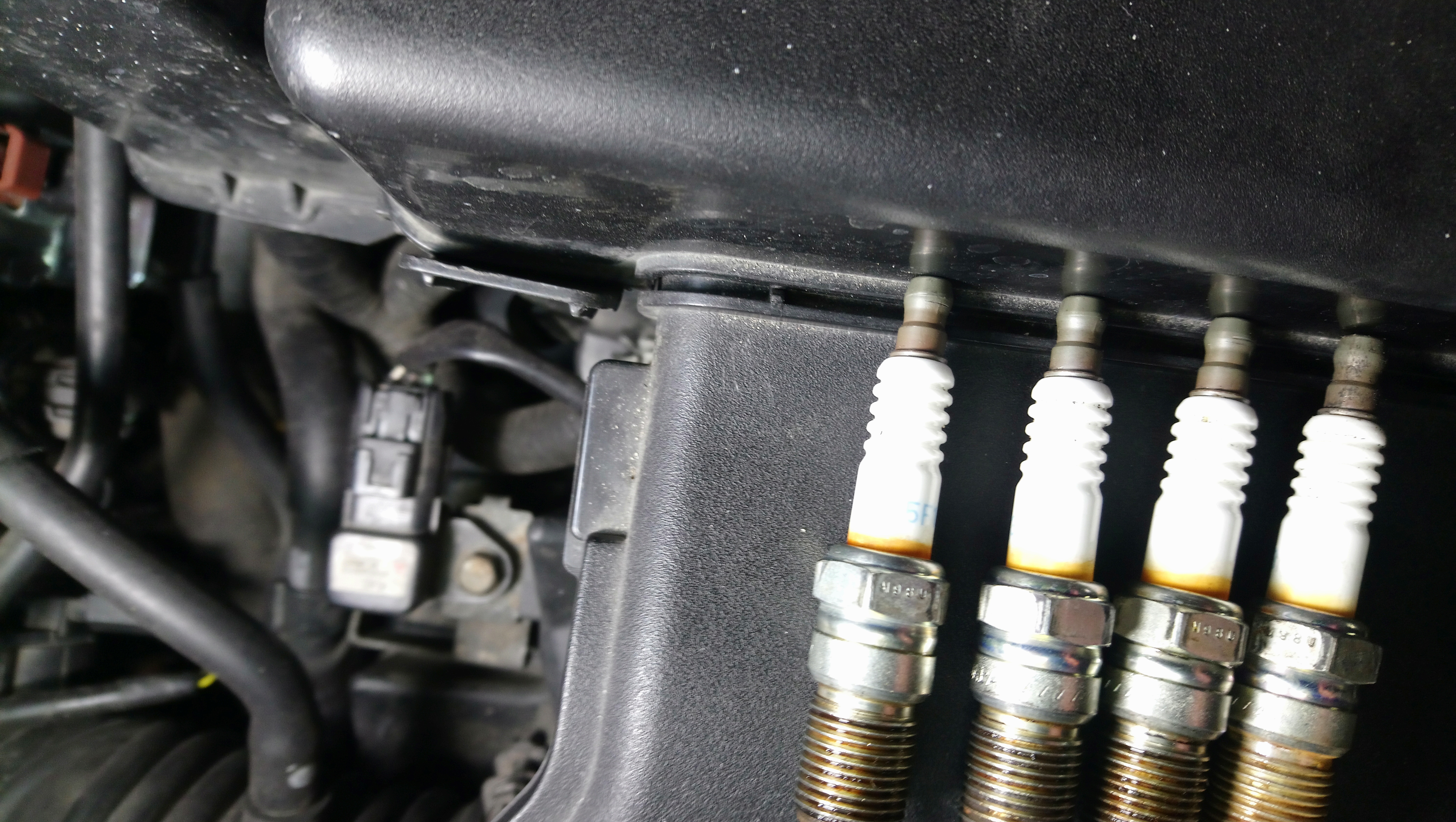

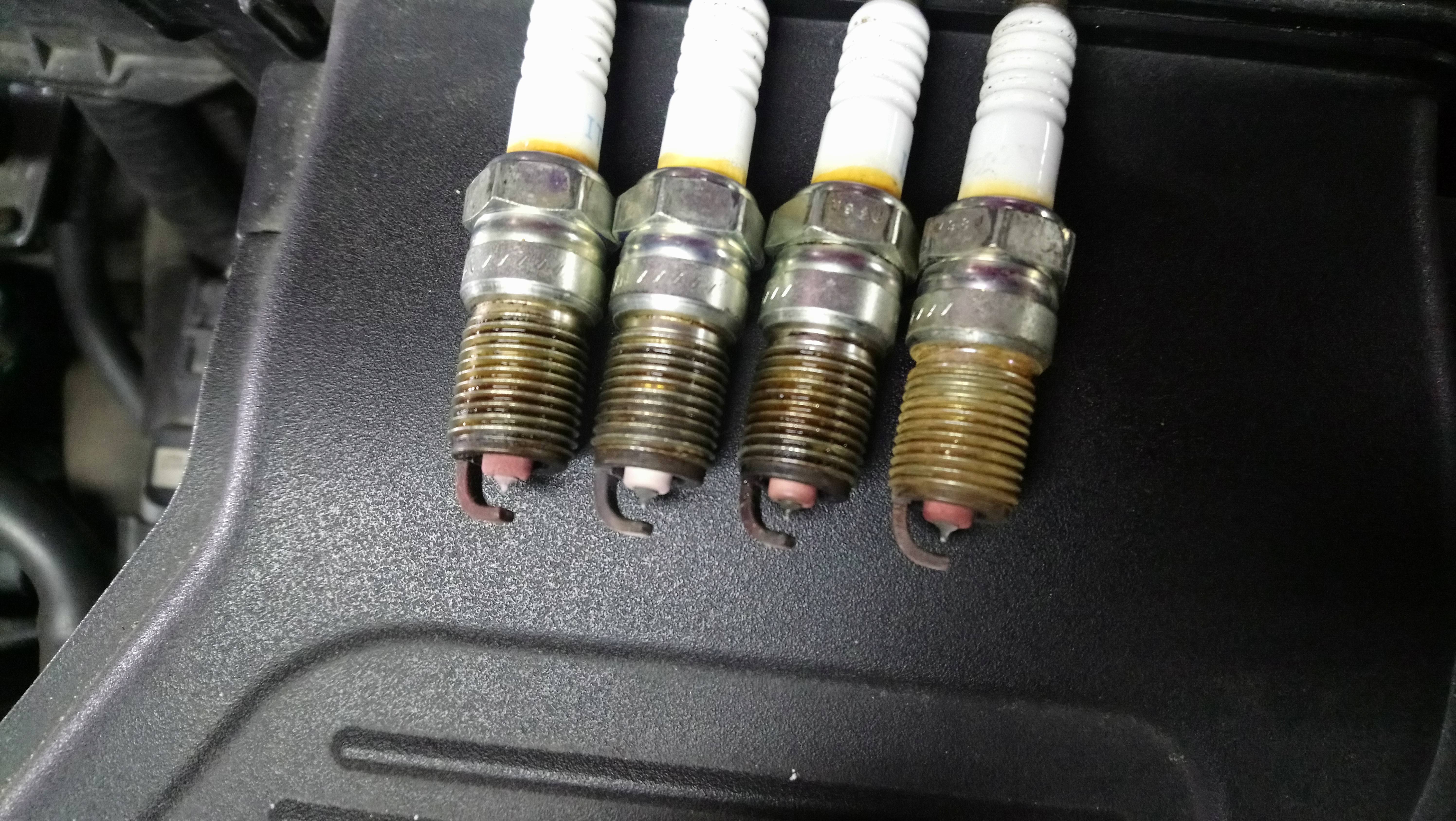

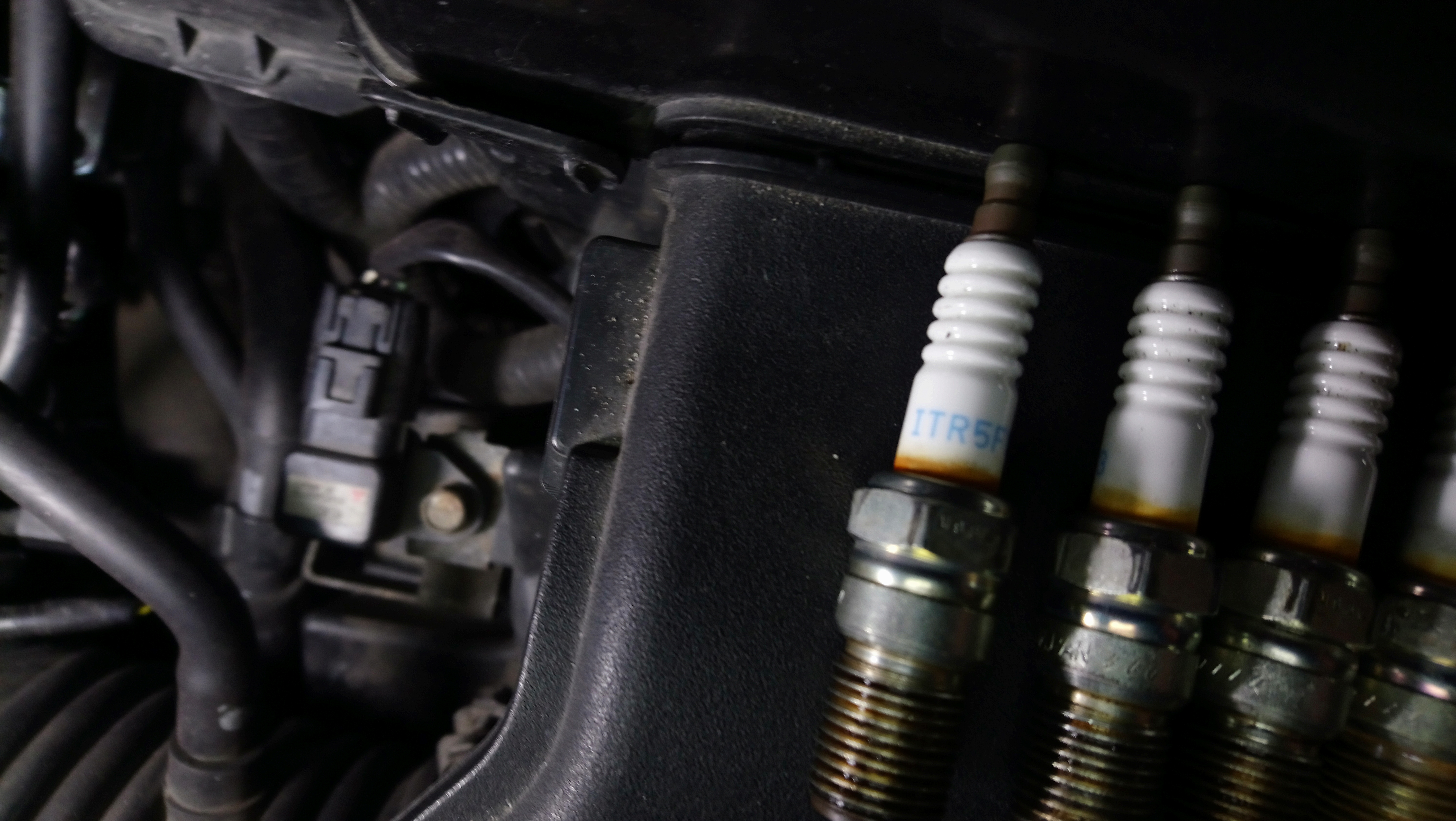

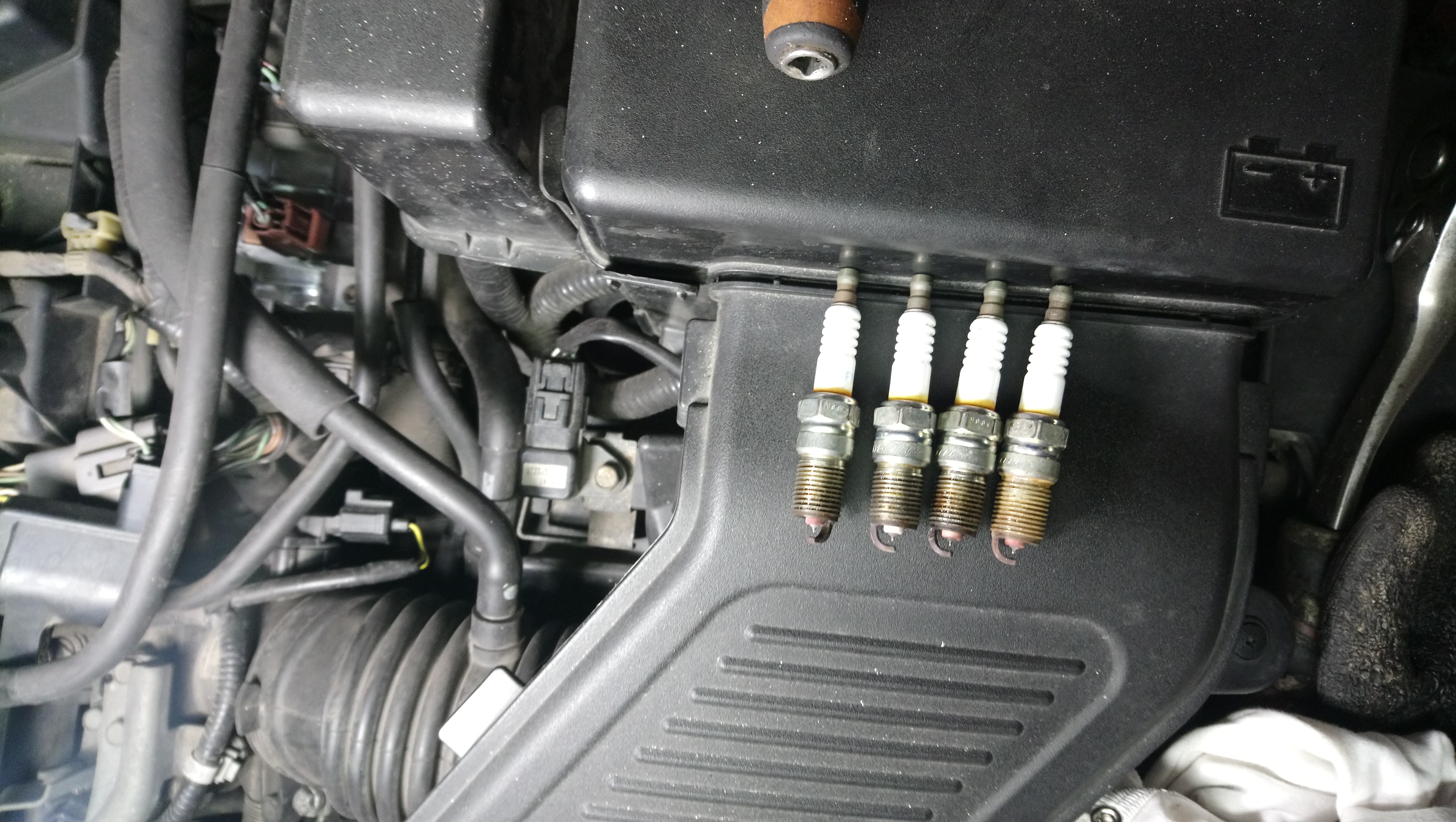

Ostatnio czułem że auto nie zbiera się tak jak powinno, jazda była trochę toporna. Czy zimny, czy ciepły zawsze silnik uruchamia się od razu i pracuje bardzo równo. Winne były świece, trzeba wymieniać co 100 tyś, a ja tego nie zrobiłem. Tylko nie wiem jakie były, brak nazwy firmy, ale mam zdjęcia. Samochód kupiłem przy przebiegu 155tys, teraz mam 265 i nigdy nie wymieniałem świec. Teraz silnik przyspiesza aż miło, jest cichszy być może przez to że nie czuć oporu. Założyłem irydowo platynowe ngk. A o to stare.

Postprzez Damian68 » 4 lut 2018, 15:17
Chyba mazdowskie tzn oryginały

Postprzez Biniu » 4 lut 2018, 15:38
Ja na Mazdowskich miałem logo mazdy i napis.

Postprzez Marcis » 4 lut 2018, 22:16
Oprócz tego napisu z numerem, jest tylko na metalu napis made in japan.

Postprzez expell » 5 lut 2018, 01:30
ITR5F... To będą na moje świece z NGK :)
