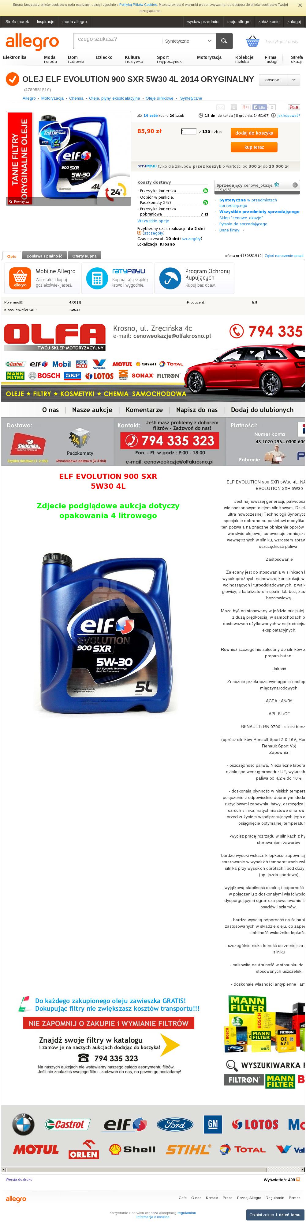

Poczytałem trochę i taki będę dolewał do czasu remontu:
http://allegro.pl/olej-elf-evolution-90 ... 51510.html
Specyfikacja taka jak obecny olej. Jednak, nie będę kombinował z 10W40. Jest szansa, ze za dużo nie popsuję lejąc ten olej jako dolewka.
