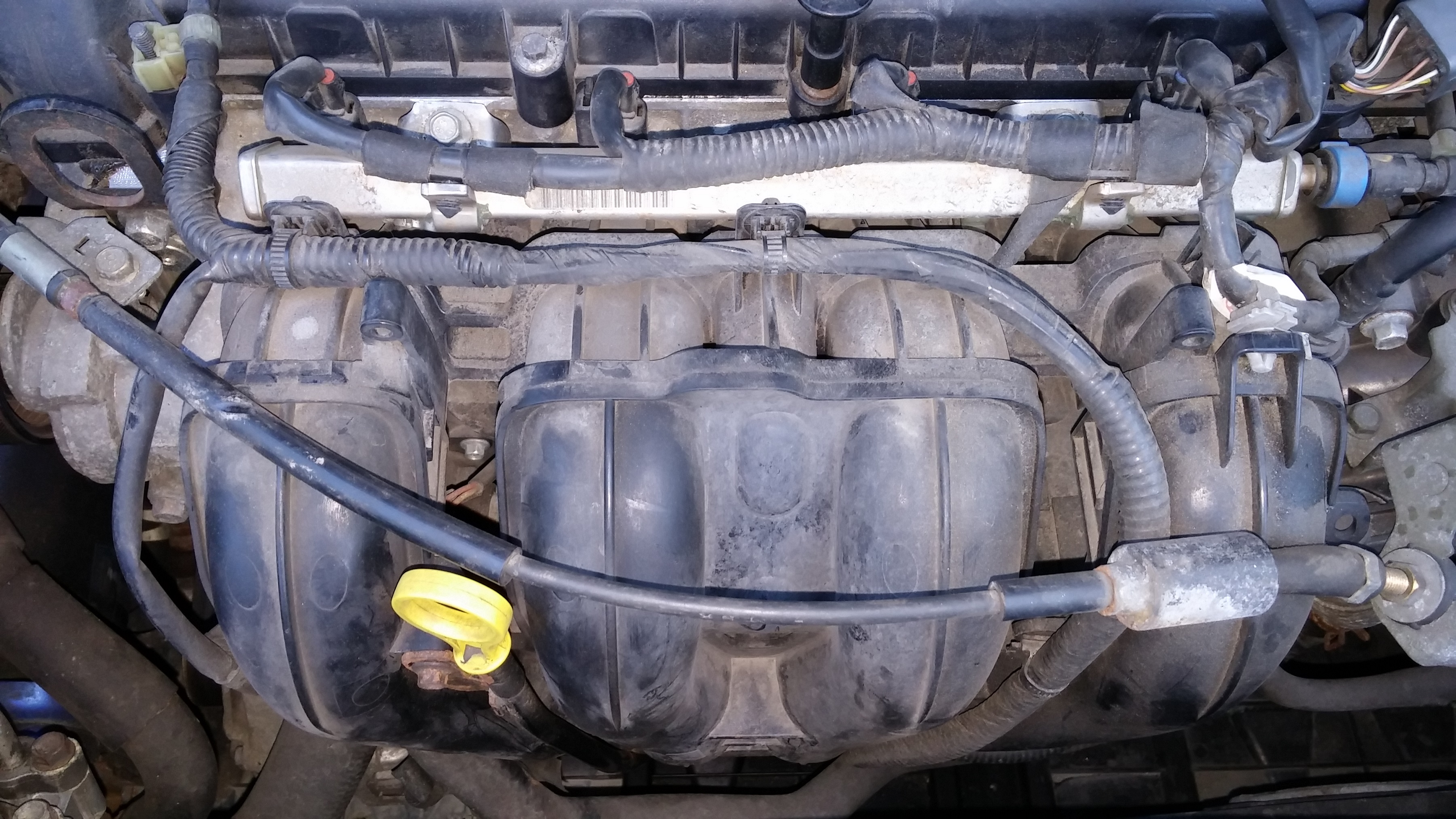

Postprzez Michal663 » 6 maja 2016, 18:26
Rozważam kupno tego kolektora od forumowicza bax, jest to kolektor z Mazdy 5 po lifcie (2008r), jest to chyba ten sam kolektor co w poliftowej Mazdzie 3, więc po drobnym przystosowaniu powinien pasować do mojej 3 – jeczki. Czy się mylę ?
Załączam mój kolektor. Faktycznie nie mam tych dwóch "kabli"
kolektor 1
Ostatnio edytowano 6 maja 2016, 18:51 przez Michal663, łącznie edytowano 1 raz
Od: 25 paź 2014, 12:39
Posty: 45 (4/0)
Auto: Mazda 3 2.0 Top Sport GTA 2005
Postprzez marcin255 » 6 maja 2016, 18:49
muszę zobaczyć fotki z obu stron

Postprzez Michal663 » 6 maja 2016, 18:56
Nie bardzo mam jak zrobić zdjęcie swojego kolektora z dwóch stron, chyba, że pytasz o kolektor zamieszczony przez bax'a ?
Posty: 45 (4/0)
Postprzez marcin255 » 6 maja 2016, 20:15
ten do kupienia :) Ma być jak twój z zaślepionym otworem na krokowiec bez wężyków do podciśnienia
