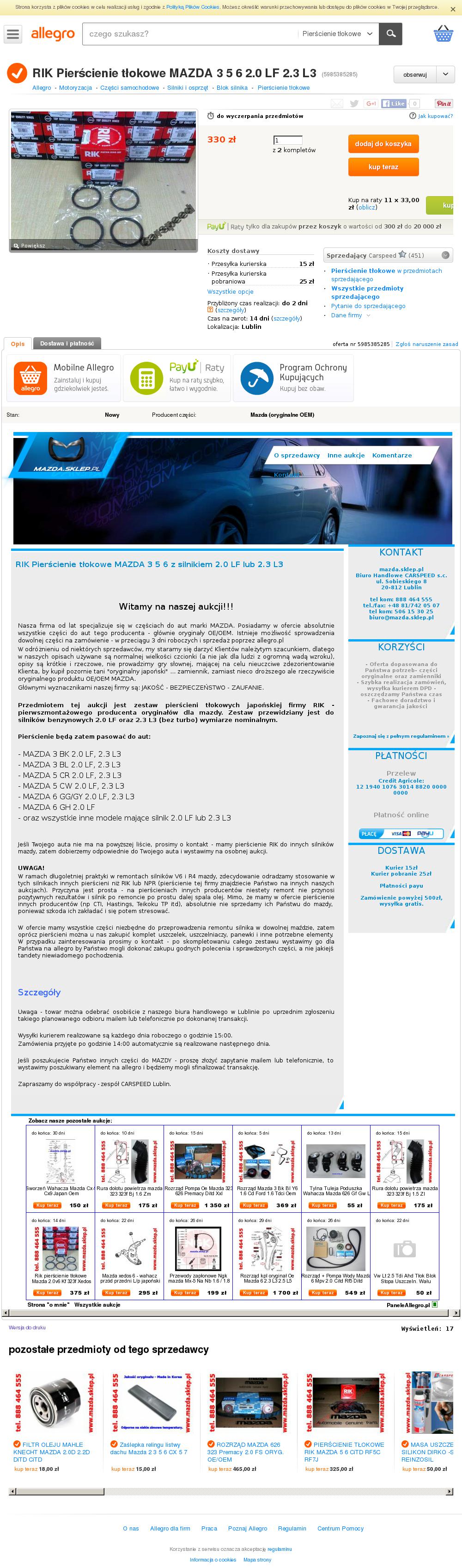

Postprzez net-land » 23 lut 2016, 14:44
Również potrzebuje zrobic remont silnika w tej mazdzie. Znalazłem takie oto pierścienie na allegro:
http://allegro.pl/rik-pierscienie-tloko ... 85285.html
Sprzedawca i w opisie i podczas rozmowy telefonicznej twierdzi że sa ta orginały stosowane na pierwszy montaz.. Nie wiem co o tym myslec bo cena jest atrakcyjna. Ktos moze powiedziec cos wiecej na ten temat?

Postprzez tomek-waw » 23 lut 2016, 16:26
Powinieneś się spytać swojego mechanika ( po rozbiórce silnika ) czy masz szukać OEM czy na I szlif.

Postprzez net-land » 23 lut 2016, 16:35
Auto jeszcze nie rozebrane.. A o co chodzi z tym na I szlif??

Postprzez tomek-waw » 23 lut 2016, 16:41
Jak rozbierzecie silnik to trzeba sprawdzić go ( wymiary wału korbowego, cylindrów, stan panewek .... )
Później dopiero będziesz szukał gratów.
