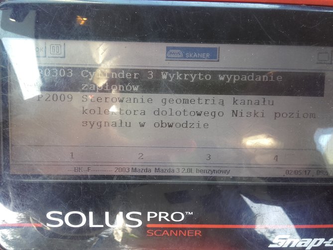

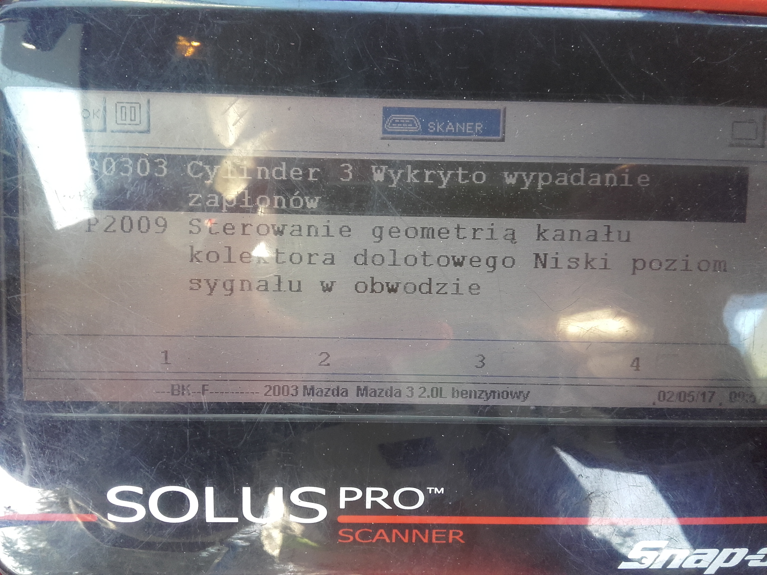

Po przejechaniu kilku kolejnych kilometrow potrafie nieco lepiej opisac problem. Silnik jak jest zimny pracuje spokojnie i rowno, po rozgrzaniu do normalnej temperatury zaczyna dosc mocno wibrowac. Kontrolka check engine pali sie caly czas a jak ostro przyspieszam zaczyna mrugac. Z rury wydechowej przy przyspieszaniu slychac takie dziwne pierdzenie. Problem pojawil sie po wymianie oleju, filtra oleju, filtra powietrza i kabinowego. Poziom wszystkich plynow miesci sie we wskaznikach. Auto przyspiesza falowo czasem troche szarpnie ale nie ma wiekszych problemow z rozbujaniem budy. Mechanik sprawdzil podobno swiece i cewki i sa wporzadku. Po majowce postaram sie znalezc mechanika ktory sprawdzi bledy komputerem. Mial ktos kiedys podobny problem?
