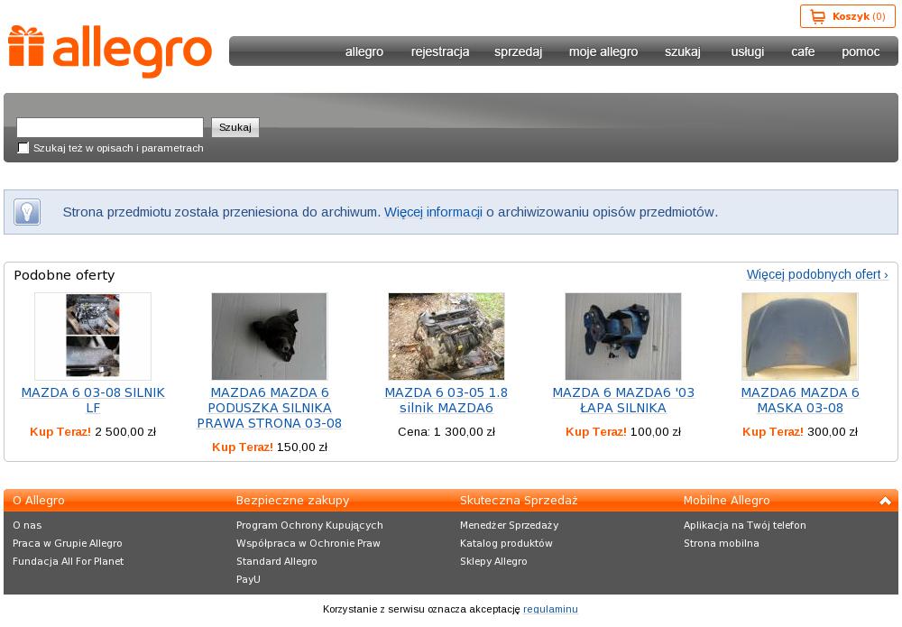

Postprzez Seraf » 13 cze 2012, 14:20
przed liftem czyli taki jaki powinien być u Ciebie
http://allegro.pl/mazda-6-03-08-silnik-lf-i2348791829.html
