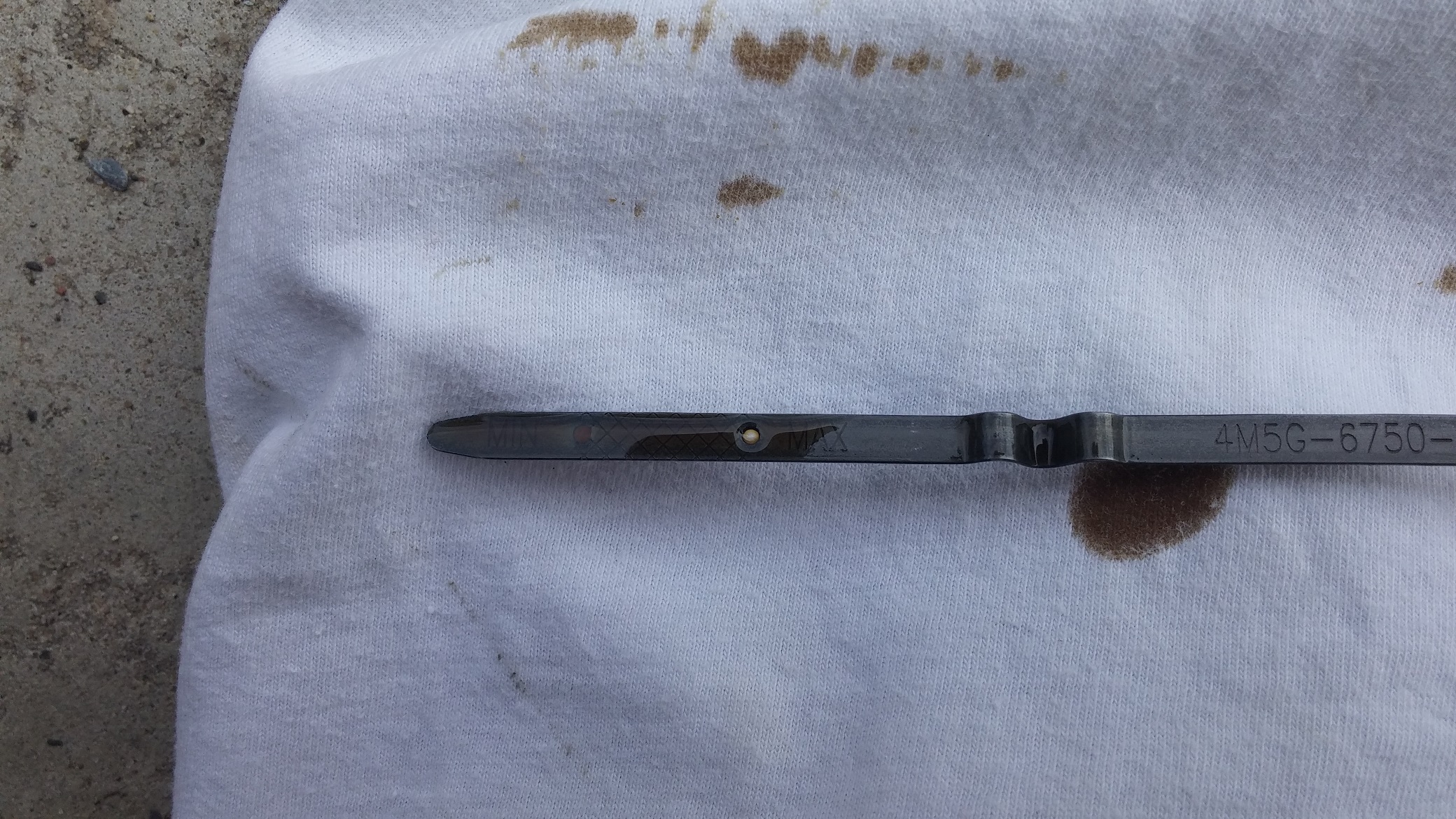

Postprzez Szumi91 » 1 sie 2015, 11:05
Wczoraj dolałem ok 600 ml oleju. Dziś rano sprawdziłem, i bagnet pokazuje minimalnie więcej oleju niż oznaczony MAX <glupek2> . Moje pytanie: lepiej go spuścić, odessać czy zostawić ?
Od: 9 lut 2015, 17:16
Posty: 251 (0/2)
Auto: Była: Mazda 3 2.0 LF
Jest: Renault Megane Grandtour 2010 1.5 dCi
Postprzez marcin255 » 1 sie 2015, 11:07
sprawdzaj tylko na rozgrzanym , minimalne ponad max nic się nie stanie

Postprzez Szumi91 » 1 sie 2015, 11:20
Na rozgrzanym ? A nie jak wszystko spłynie do miski olejowej ? Teraz nie wiem co mam robić. Naczytałem się przed chwilą, że lepiej to odessać. Na zdjęciu poziom na zimnym.
Posty: 251 (0/2)
Postprzez marcin255 » 1 sie 2015, 11:42
Na rozgrzanym , zgaś odczekaj 10 minut i zobacz ile masz wtedy

Postprzez Szumi91 » 1 sie 2015, 12:06
Ale to możliwe, że na rozgrzanym silniku po odczekaniu tych 10 min wskaźnik na bagnecie pokaże mniej oleju (lub więcej) ? Nie chce nic uszkodzić ;P koszt strzykawki i wężyka to 10 zł, bo pod samochód nie chce mi się schylać.
EDIT
Właśnie przeczytałem w instrukcji, że od MIN do MAX na bagnecie to wartość 750 ml. Postanowiłem odessać nadmiar oleju. Tak jak wspomniałem dolałem 600 ml oleju i było ponad kreskę MAX. Odessałem równo 300 ml. Teraz poziom oleju jest tuż pod wycięciem kółeczka MAX. Tak więc ubyło mi ok 300-400 ml oleju od jego wymiany tj. 03.03.2015 r. W tym czasie zrobiłem ok 5 tys. km, jechałem przez kilka minut 200 km/h, w poprzedni weekend ok 140-170 km/h przez 30 min. + ogólnie agresywna jazda po mieście. Jest to chyba wynik całkiem niezły, mieszczący się w normie ?

Postprzez Szumi91 » 1 sie 2015, 21:31
I tak zrobię <spoko> . Ogólnie zaniepokoiło mnie to, ponieważ nie wiedziałem jaki odpowiednik ma miarka na bagnecie :) teraz już wiem, że wszystko jest w normie. Pozostaje lać i jeżdzić
