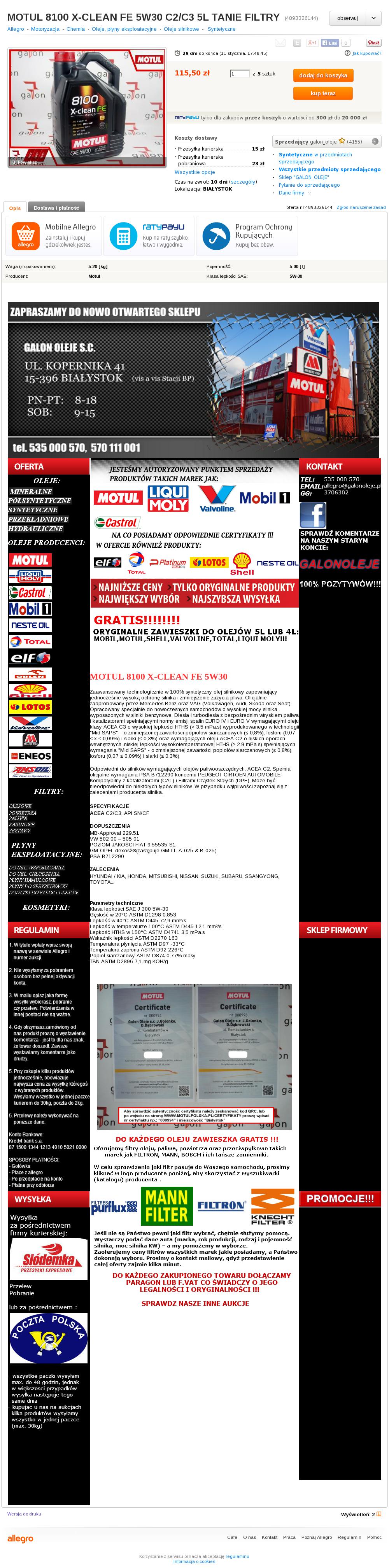

Jako świeży własciciel LFa mam dla pewnosci takie lamerskie pytanko o olej silnikowy:
http://allegro.pl/motul-8100-x-clean-fe ... 26144.html
MOTUL 8100 X-CLEAN FE 5W30
ACEA C2/C3 o wysokiej lepkości HTHS (> 3.5 mPa.s)
o niskiej lepkości wysokotemperaturowej HTHS (≥ 2.9 mPa.s)
a dokladniej:
Klasa lepkości SAE J 300 5W-30
Gęstość w 20°C ASTM D1298 0.853
Lepkość w 40°C ASTM D445 72,9 mm²/s
Lepkość w temperaturze 100°C ASTM D445 12,1 mm²/s
Lepkość HTHS w 150°C ASTM D4741 3,5 mPa.s
Wskaźnik lepkości ASTM D2270 163
Temperatura płynięcia ASTM D97 -33°C
Temperatura zapłonu ASTM D92 226°C
Popiół siarczanowy ASTM D874 0,77% masy
TBN ASTM D2896 7,1 mg KOH/g
– Jest OK?
Co z tym Elfem evolution 900 SXR bo nie załapałem, jest dobry, ale nie bardzo dobry do tego silnika i szukać innego Elfa?

Postprzez marcin255 » 13 gru 2014, 12:12
Ok jest eco nergy do niedawna podawany jako olej na 1 wybór motula
elf 9000 sxr 5w30 to to samo co dexelia

Postprzez rafik256 » 14 gru 2014, 18:20
podobnie jak marcin255 polecam eco-nergy. To co Ty podałeś jest C2/C3 a to wcale nie jest ci potrzebne. Jak skoro masz benzynę to lepiej unikaj tych norm.
A tutaj mój post z innego tematu:
"Dla przykładu to czego oleje C3 mają mniej:
Inhibitory utleniania – alkilowane difenyloaminy,siarczki i dwusiarczki
Dodatki przeciwzużyciowe, przeciwtarciowe – ditiofosforany cynku
doskonałe właściwości użytkowe (przeciwutleniające), niska cena ale szkodliwy dla środowiska.
Czy aż tak bardzo zalezy ci na środowisku żeby pozbawiać się tak istotnych dodatków?? Ja wolę jednak oleje FULL SAPS z zawartością popiołów >2%."

Postprzez kalesoon » 14 gru 2014, 22:54
Również polecam eco-nergy 5w30, ten olej bardzo pasuje specyfikacją do tego silnika.
elf 900 srx 5w30 również pasuje (jak porównywałem parametry, to są praktycznie takie same) i jest o wiele tańszy (78 brutto za 4l), ten mam obecnie (bo mi Madzia olej pochłania...)

Postprzez Marko59 » 15 gru 2014, 00:37
Widmo82 – olej Motul 8100 X-clean FE 5W30 jest do Twojego silnika jak najbardziej ok., co już wcześniej inni Ci potwierdzili. Ja tylko dodam, że dobrym wyborem będzie również Motul 8100 Eco-nergy 5W30.
