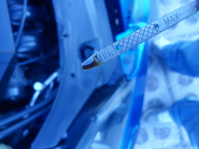

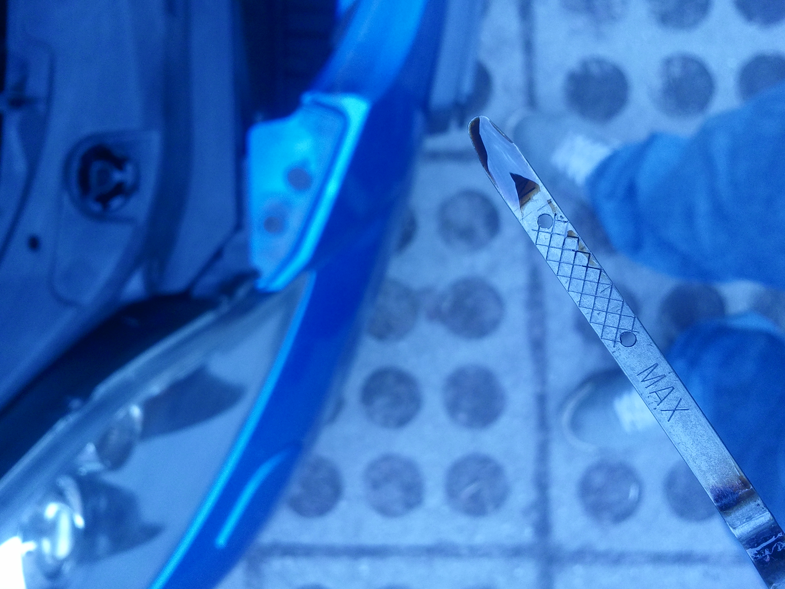

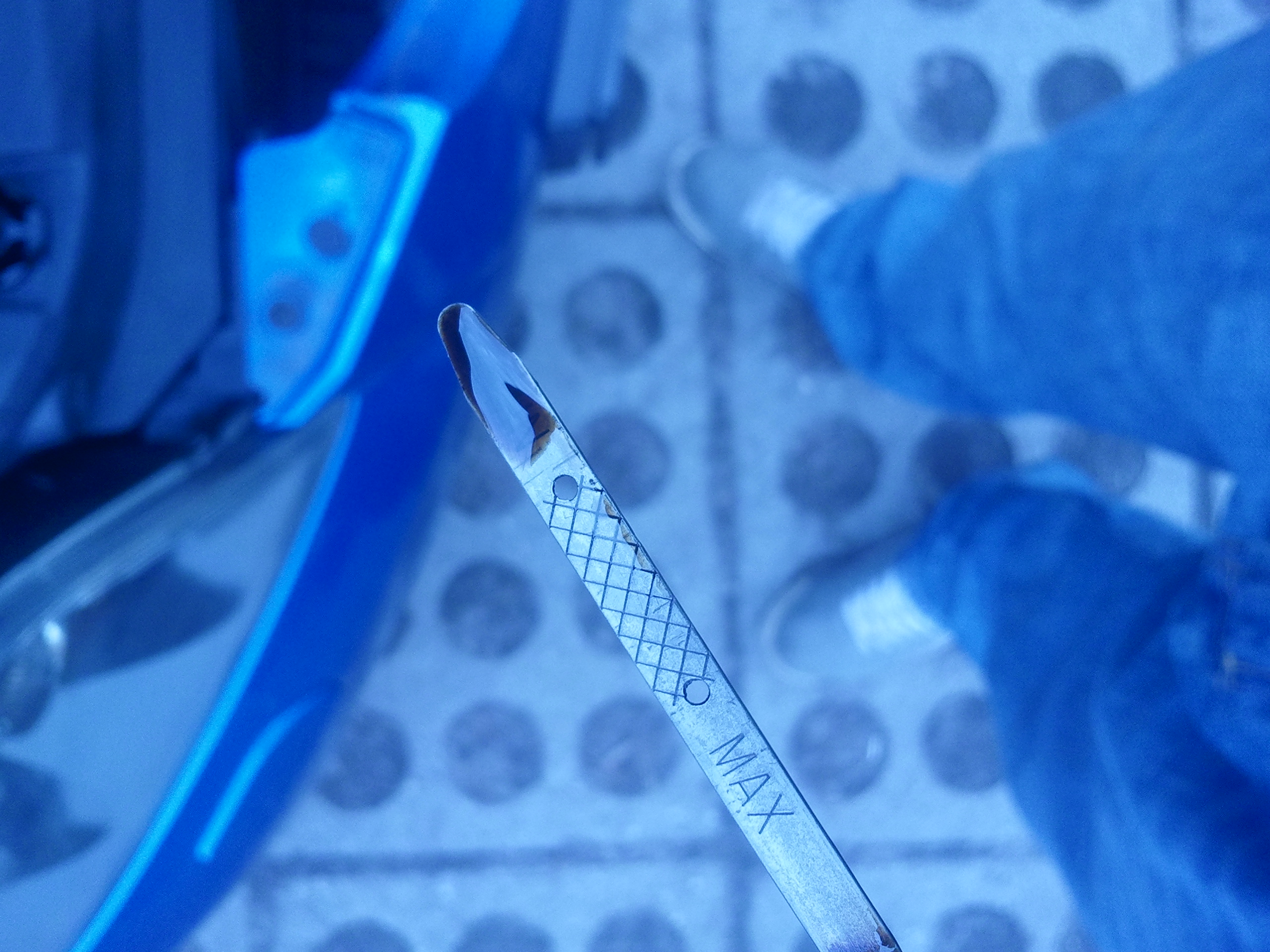

Postprzez premass » 18 lut 2014, 23:40
Witam , mam pytanie troszke odbiegajace od tematu chocoaz nie koniecznie a mianowicie kupilem ostatnio mazde 3 2.0 150km i po zmierzeniu ilosci oleju bagnetem wedlug mojej wiedzy jego poziom jest bardzo niski (dolaczam 3 zdjecia podpisane) sprzedawca ktory mi opchnal auto twierdzi ze na takim poziomie oleju mozna spokojnie jezdzic (az do szybkiej wymieny oleju ktora mam zamiar przeprowadzic w sobote najpozniej) ale czy moge wogole uruchamiac silnik z takim poziomem oleju?? Sa tu 3 zdjecia (wszystkie sa podpisane) dwa z dwoch
pomiarow (jeden po drugim) po staniu cała noc i pol dnia i jedno zdjecie po
odpaleniu silnika i przeparkowaniu o 2 metry:P i oczywiscie odczekaniu
kilkunastu minut az olej splynie, kontrolka oleju na tablicy rozdzielczej
nie sygnalizuje niskiego poziomu oleju ale bagnet juz tak, ponawiam pytanie; czy na takim
poziomie oleju moge w ogole jezdzic?
Ps; zrobilem rowniez pomiar po krotkiej jezdzie az silnik sie rozgrzal , odczekalem rowniez 15-20 minut zmierzylem i poziom zawieral sie w kropeczce minimum mowiac prosto olej wlazl i wypelnil kropeczke minimum, zdjecie dodam jak bede mial do niego dostep, co o tym sadzicie?

Postprzez marwol » 19 lut 2014, 00:05
Dolej oleju. W czym problem?

Postprzez premass » 19 lut 2014, 00:46
w tym ze go nie mam, nie wiem jaki dolac , generalnie sie na tym nie znam wiem tyle ze poprzednio lany to 10W40 , wole zostawic wymiane fachowcowi ale fachowiec bedzie dopiero w sobote do tego czasu auto stoi i pachnie bo nie wiem czy nie zarzne silnika ,dlatego prosze was o pomoc i rade.
Ponawiam pytanie czy na takim stanie mozna uruchamiac silnik i jezdzic?

Postprzez marcin255 » 19 lut 2014, 07:54
Jedź na pierwszą lepsza stację benzynową i kup za 30 zł litr oleju 10W40 , dolej z 400 ml i zobacz ile pokaże bagnet .
W sobotę zmień olej na 5W30 .

Postprzez premass » 19 lut 2014, 10:59
Hej, dzięki za odpowiedz, czyli z tego co mówisz wynika ze mogę użyć jakiegokolwiek oleju 10w40 bez względu na to czy był wczesniej lany olej mobil czy valvoline np?tzn jak doleje innej firmy to nie będzie jaj?. Kolejna kwesstia, olej wcześniej lany u mnie to 10w40 ale na tej informacji moja wiedza się kończy i co gdy ten 10w40byl full syntetykiem (bo czytając ten temat dowiedziałem się ze i takie są) a ja zaleje pół syntetykiem?kolejna kwestia, czytając to forum wszyscy piszecie ze lepszy 5w30 ale czy mogę z 10w40 zmienić na 5w30 ? bez względu na to czy mój 10w40 był full syntetykiem czy pół syntetykiem?
Dopisano 19 lut 2014, 11:03:
Czy mój przebieg 148tys pozwala na używanie oleju 5w30?

Postprzez marcin255 » 19 lut 2014, 12:34
Zalej na razie 10w40 do pełna wymień na 5w30 . 5w40, 10w40 ( jak uważasz ) jak zrozumiałem auto jest dla ciebie świeże ? Ja bym zalał 5w30 A3-A5 i obserwował poziom.
W 323F BA zmieniłem na 5w30 przy 198 tys.km i nic się nie stało :)

Postprzez premass » 19 lut 2014, 12:41
Tak auto jest swieze, kupione kilka dni temu , zebym dobrze zrozumial- teraz moge go zalac (az do sobotniej wymiany) litrem do jazdy i calkowitej wymiany oleju, olejem obojetnie jakim byle 10w40, a w sobote przy kompleksowej wymianie zmienic na 5w30, dobrze rozumiem?

Postprzez marcin255 » 19 lut 2014, 13:18
Tak . Dolej 10w40- 5w30 -5w40 do soboty nic się nie stanie i do wymiany wybierz jakiś 5w30

Postprzez widmo82 » 19 lut 2014, 14:41
Na przyszlosc to mierz poziom oleju na rozgrzanym silniku po kilku minutach. Teraz jak kupisz litr to powinno wskazać ci na MAXa. Jak mechanik zmieni Ci olej to sprawdz nastepnego dnia jaki jest stan. Nie przelej. Jednym znika 1/4 podzialki co 15tys, ale są tacy co ich silnik pobiera cała podziałke na 10tys i to już powinno zwrócić Twoją uwagę. Prawda jest jednak taka, że te silniki najzwyczajniej biorą olej i do pewnej granicy trzeba przyjąć to za pewnego rodzaju normę. Staraj sie co kilka tankowań sprawdzać poziom oleju i ZAWSZE przed dłużą trasą. Uchroni Cię to przed niespodziankami i pomoże wykryć usterkę zanim pęknie Ci portfel. :)
