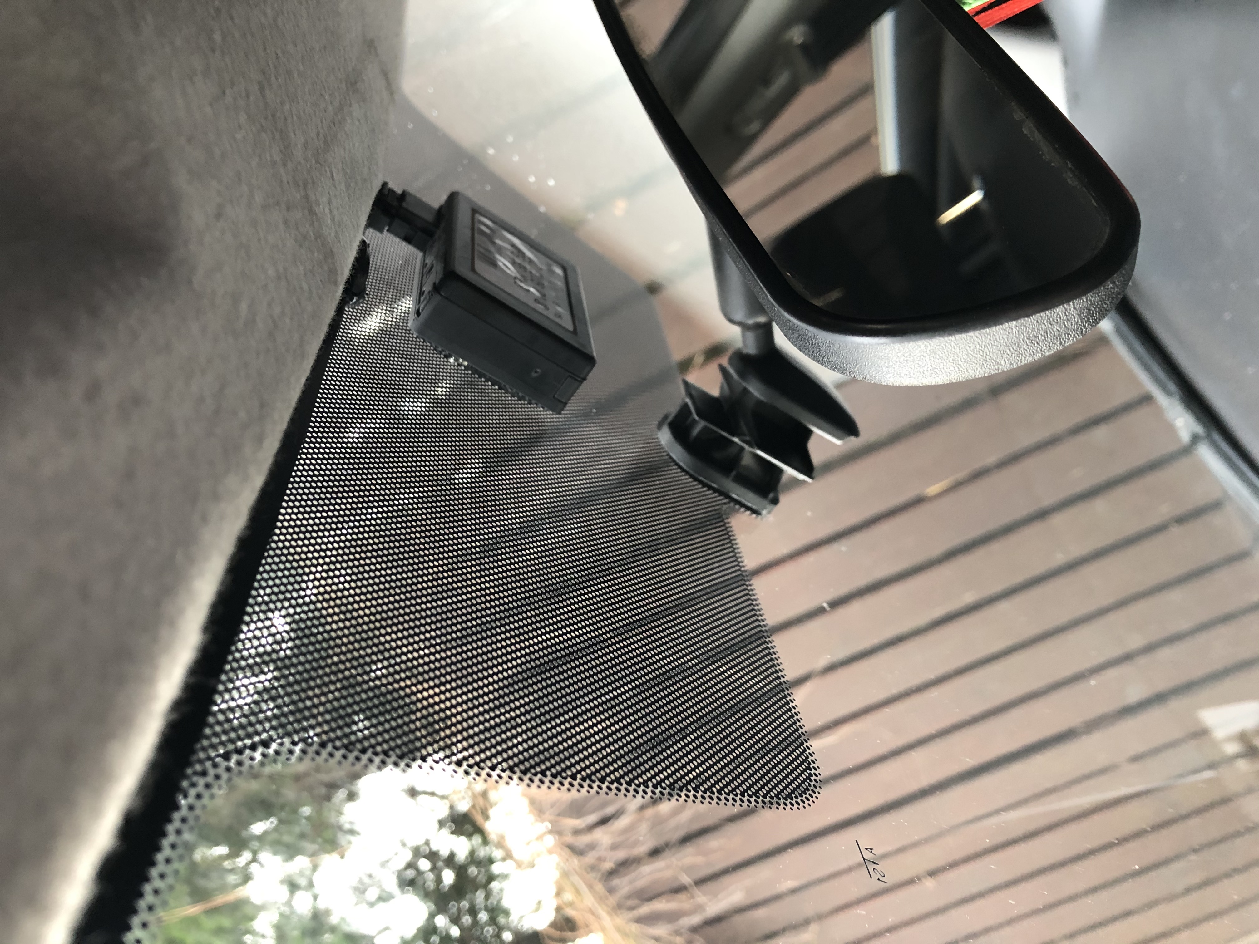

od 3 dni jestem w posiadaniu Mazdy 3 2.0 150 km. Przy zakupie zauważyłem, że lusterko wewnętrzne nie ma obudowy i znalazłem ją w schowku. Myślałem, że po zakupie założę sobie to i nie będzie problemu. Wczoraj jechałem w deszcz i wycieraczki były ustawione w trybie auto, który jednak nie reagował. <płacze> Przy manualnym przełączeniu na szybsze tryby wycieraczki działają. Z tego co wyczytałem na forum, to wycieraczki reagują na sygnał wysyłany przez czujnik deszczu. Światła działają ok, włączają się automatycznie.
Wyczytałem na forum, że należy:
1. Sprawdzić bezpieczniki.
2. Sprawdzić przyklejenie czujnika deszczu/zmierzchu przy przedniej szybie, czy żel się nie odkleił.
3. Wymienić BCM – czy to jest moduł komfortu? Nie wiem gdzie jest to zlokalizowane.
Co jeżeli to nie pomoże?

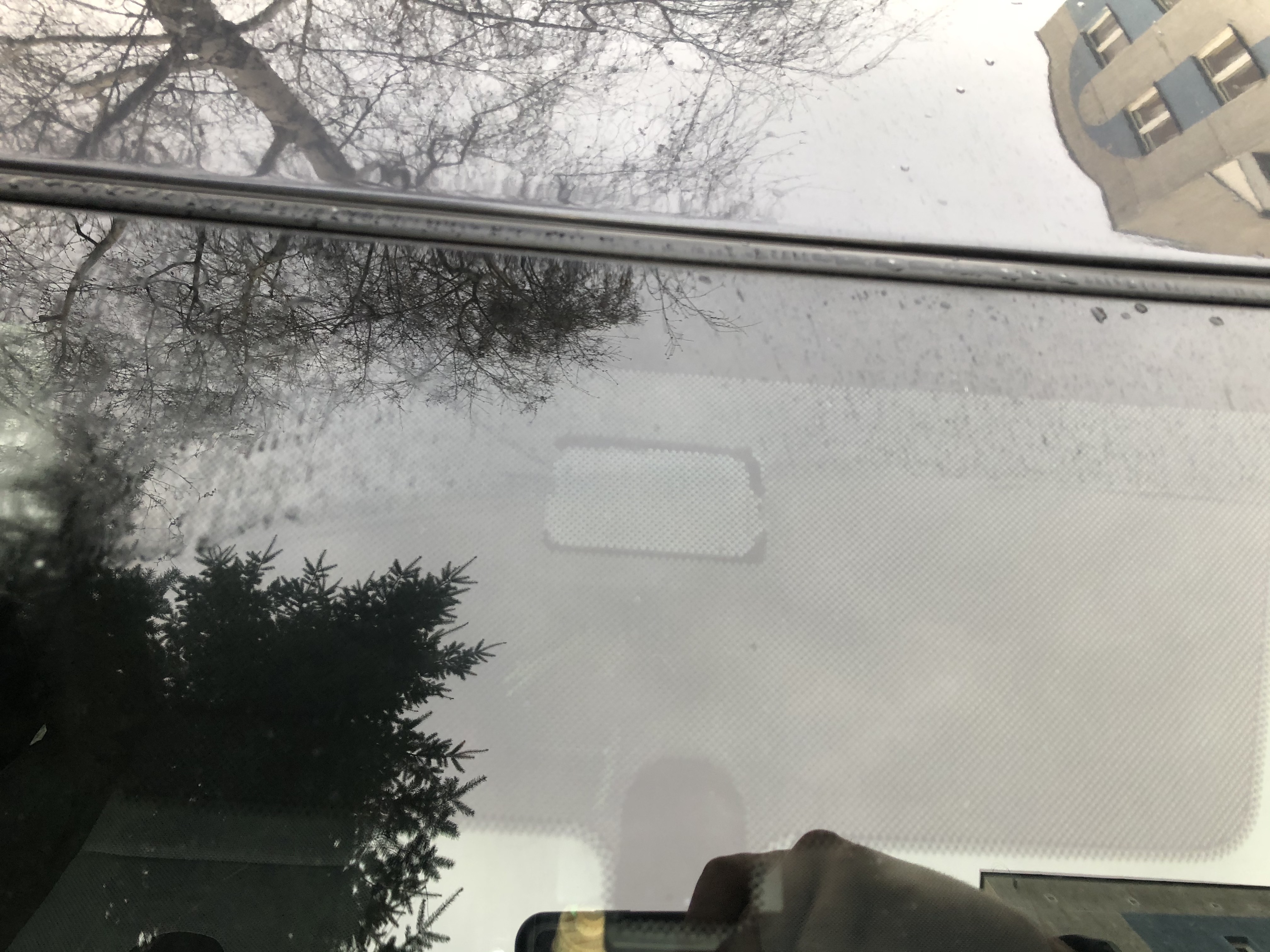

Czy możecie ocenić proszę czy to jest odpowiednio wklejone lusterko na szybie i czujnik deszczu? Obawiam się, że może to nie być odpowiedni osprzęt dla Automatycznych wycieraczek, ponieważ wydaje mi się, że lusterko znajduje się za nisko.

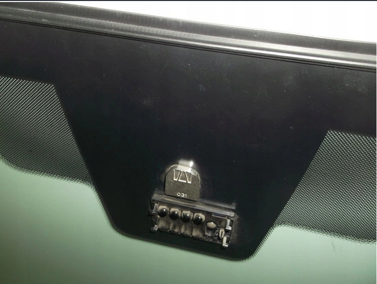

Postprzez Mr_Bartek » 4 gru 2020, 14:05
Chyba masz zainstalowany zły typ szyby: https://allegro.pl/oferta/nowa-szyba-pr ... 8302113722
Dopisano 4 gru 2020, o 15:06:
Tak powinna wyglądać szyba czujnikiem deszczu.

Postprzez Alexon94 » 4 gru 2020, 15:23
Mr_Bartek napisał(a):Chyba masz zainstalowany zły typ szyby: https://allegro.pl/oferta/nowa-szyba-pr ... 8302113722
Serio? :O Czyli to znaczy, że poprzedni właściciel zamontował zły typ szyby... Muszę kupić nową i wkleić czy można jakoś to obejść, pokombinować coś z czujnikiem? Chodzi mi o działanie wycieraczek w wolnym trybie.
