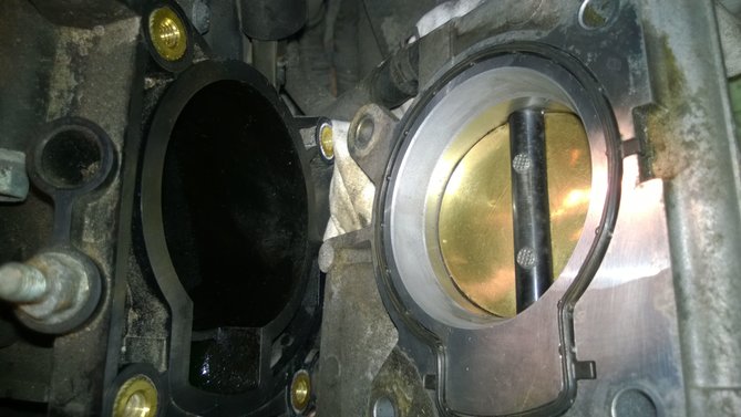

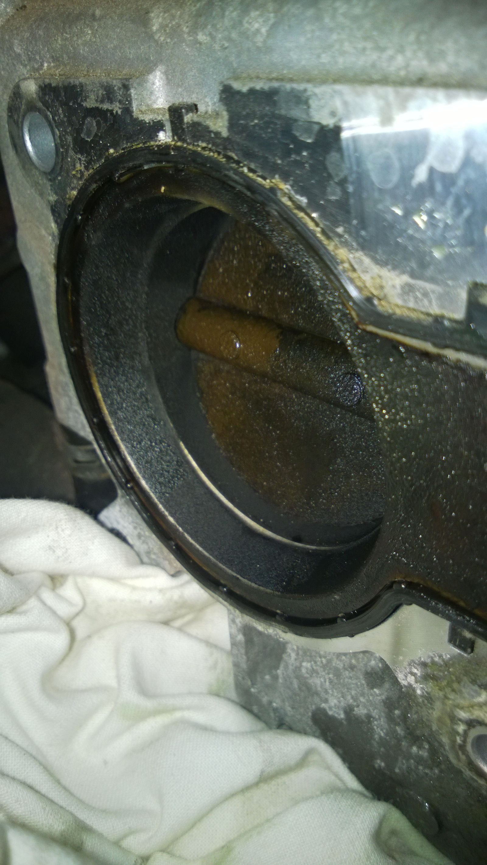

Witajcie,
W zeszły weekend, wraz z klubowiczem Pawcio1017 dokonałem czyszczenia przepustnicy.

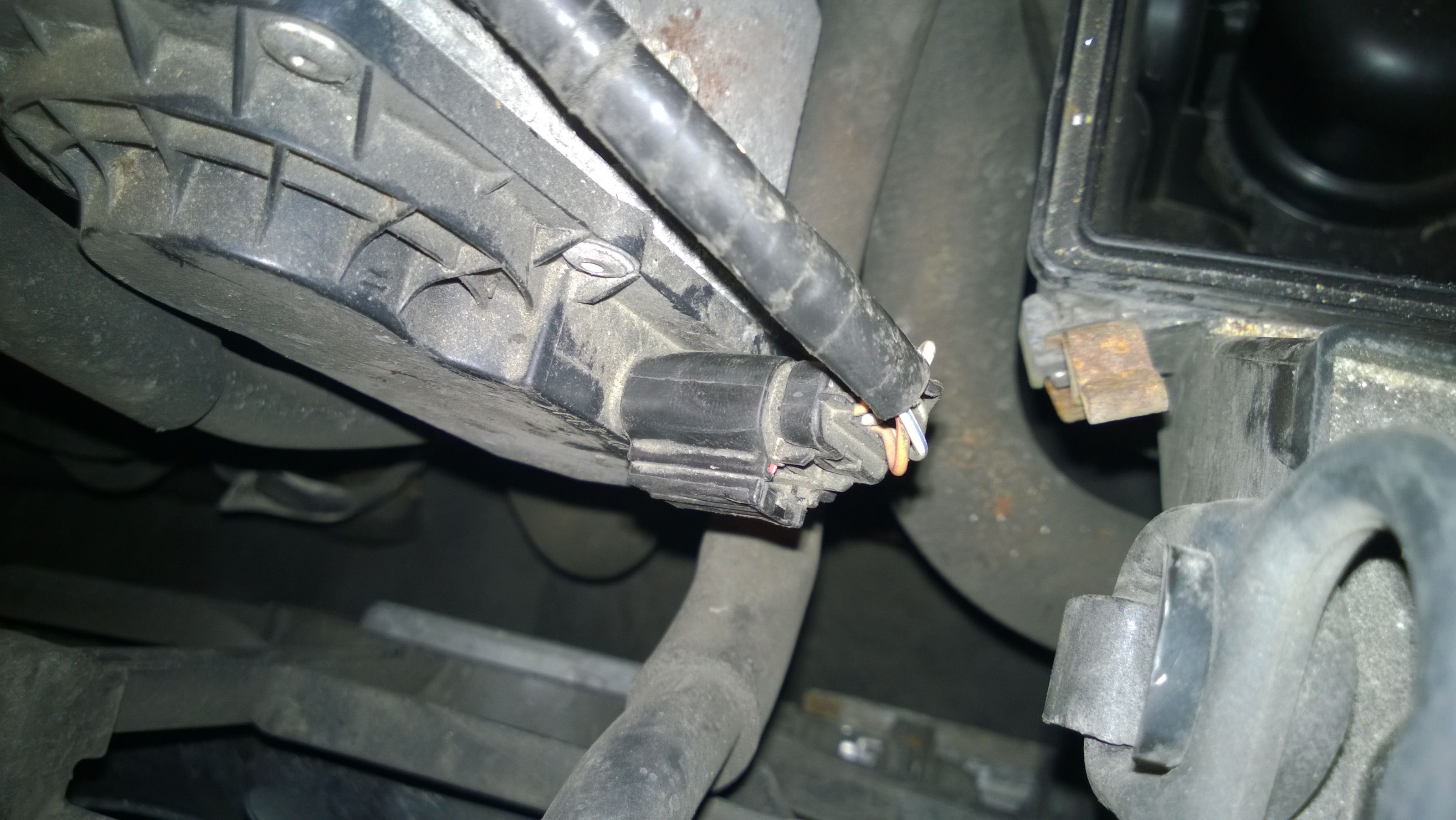

Niestety nie udało nam się wyjąć całej przepustnicy z komory silnika, a to przez jedną zasraną wtyczkę z taką czerwoną zawleczką... Zawleczka dała się podnieść, ale wtyczka i tak nie chciała zejść... w końcu przy jednym mocniejszym szarpnięciu zawleczka się urwała, spadła w czeluście kanału i poszła w zapomnienie...
Jako, że nie udało nam się wyjąć przepustu w całości, czyszczenie nie było w 100% idealne ( w moim odczuciu) więc podejrzewam, że w niedługim czasie będę chciał to zrobić jeszcze raz ale tym razem z całkowicie wyjętą przepustnicą... ale jak nie wyjmę tej wtyczki to znów nie doczyszczę przepustu...
Pytanie więc, jak się wyciąga tę cholerną wtyczkę? Czy brak zawleczki to jakiś duży problem?
Swoją drogą pochwalę się dotychczasowym sukcesem ;)
Przed:
Po:
Mam dodatkowo kilka wątpliwości:
1. Po czyszczeniu zauważyłem, że klapka przepustnicy nie jest w 100% zamknięta, widać malutką szczelinę w osi prostopadłej do poprzeczki – czy to się jakoś reguluje? Czy tak ma być, że klapka nie jest całkowicie zamknięta?
2. Po czyszczeniu ECU nie zostało zresetowane, czy może to być powodem ciut zbyt wysokich obrotów na zimnym oraz wolno opadających obrotów przy zmianie biegów? Czy to się samo wyreguluje czy jednak ten ECU zresetować?
Mam nadzieję, że pomożecie ;)

Postprzez Marcis » 16 lis 2015, 23:16
klapka nigdy nie jest w 100% zamknięta <glupek2> silnik musi brać powietrze.
A nie przycina Ci się po czyszczeniu, odrazu się zamyka? na wyłączonym silniku i włączonym zapłonie bo nie masz linki po wciskaj gaz kilkadziesiąt razy, może się gdzieś o brud zapiera. A jak nic nie da to walnij reseta. jak do weekendu nic nie pomoże to możemy się zgadać bo co drugi weekend od pt do niedzieli mieszkam w olsztynie.
