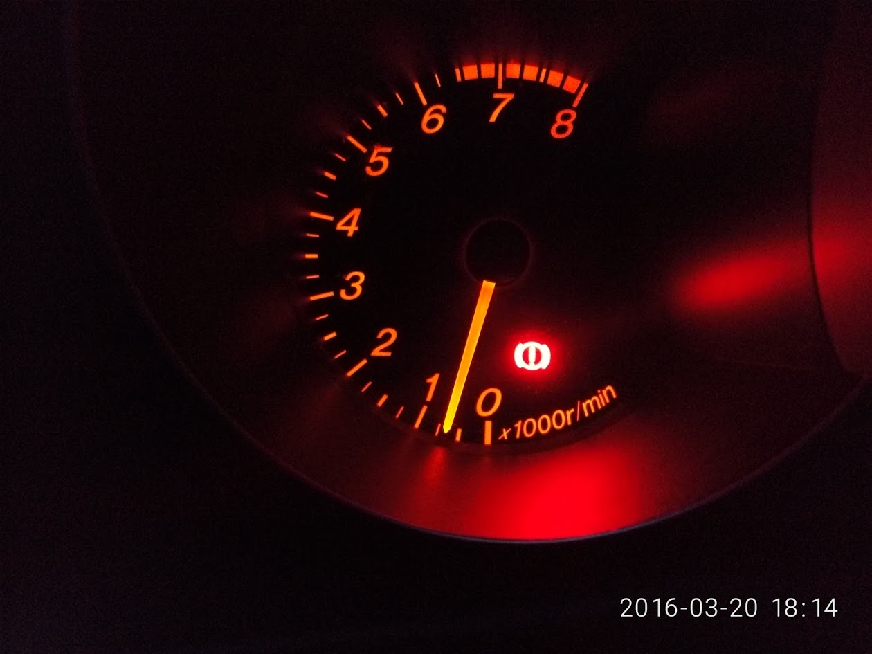

jakie masz te obroty? U mnie drgania i szarpania przy puszczaniu i dodawaniu gazu stanowiła urwana poduszka silnika. Po założeniu nowej zero problemów. Falują? bo nie napisałeś. z tego co wiem w tym silniku bieg jałowy ma wynosić +– 650/RPM U mnie zawsze tak trzyma, no chyba że gdy klima się włącza i auto toczy to jest wyżej. Najlepiej zrób zdjęcie na rozgrzanym silniku i nam pokaż, wtedy powiemy czy masz odpowiednie wolne obroty.

Moja jak była cała urwana, to właśnie dopiero po wyjęciu zauważyłem. Obroty właśnie mają być pod kreska! Najpierw masz zero później duży kreska jako 500 mają 750 i 100 i pod tą 750 ma być wskazówka. No chyba że jest klima włączona czy inne duże obciążenie to wtedy się podnoszą nad 750 silnik LF wolne obroty powinien mieć w granicy 650 +– 50 zanim zaczniesz coś ruszać to sprawdźać najprostsze rzeczy. Silnik nie pracuje jakby głośniej na 5 biegu przy prędkości 70-100 kmh?
Chciałem to jeszcze raz dzisiaj posprawdzać, ale dziś jak na złość albo i na szczęście wszystko było w normie, nic nie telepało, obroty tak jak mówisz wyglądały tak:
Jak telepało były troszkę niższe, przyzwyczajony jestem do tego, że wskazówka jest nad tą kreską bo praktycznie zawsze mam nawiewy na automatycznym trybie puszczone. Nie było dziś też głośniej przy 70-100 na 5 biegu. Jeśli mi się to zdarzy jeszcze to postaram się to nagrać dla potomnych bo nie ukrywam, byłem dziś zaskoczony, że wszystko jest okej.
