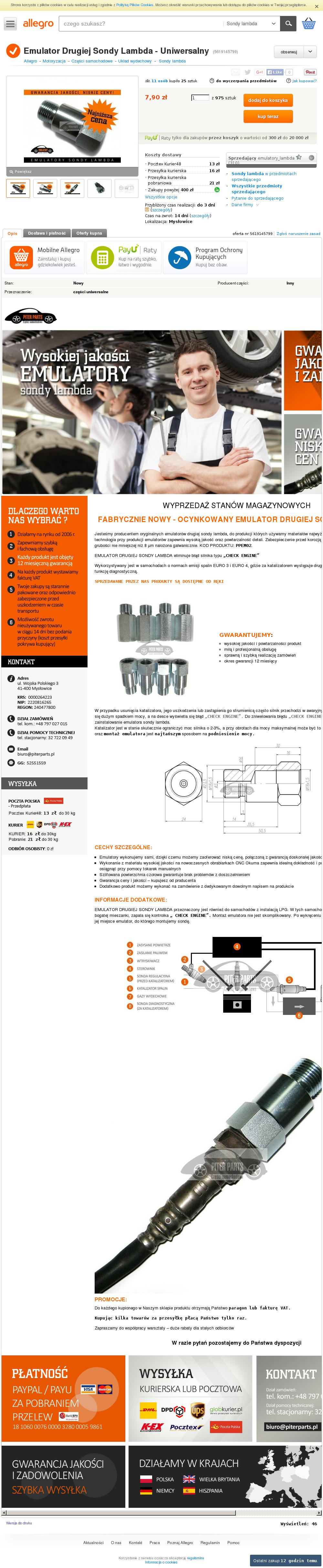

P0420 świadczy o tym, że katalizator nie działa prawidłowo. Sygnał dla tego błędu daje tylko i wyłącznie druga sonda lambda tzw. sprawdzająca, która znajduje się za katalizatorem. Jej zadaniem jest sprawdzanie poziomu skatalizowania mieszanki spalin porównując ją ze składem spalin przed katalizatorem (1 sonda lambda). Rozwiązaniem problemu jest wymiana katalizatora bądź tańszą alternatywą zastosowanie tzw. emulatora sondy czyli tulejki, która odsunie sondę od strumienia spalin. Całkowite wypięcie drugiej sondy nie rozwiąże problemu, gdyż wykrycie całkowitego braku spalin wywoła błąd uszkodzenia drugiej sondy.
Link do przykładowego emulatora:
http://allegro.pl/emulator-drugiej-sondy-lambda-uniwersalny-i5619145799.html
Wszelkie inne objawy które opisujesz (braku mocy auta itp.) na pewno nie wynikają z tego błędu.

Postprzez jefany » 17 wrz 2015, 21:49
Emulator kupiony a to nie to chech sie ponownie zapalil

Oczywiscie miałem na mysli 0421, wkradla się literowka. Rozumiem, ze po zalozeniu emulatora bledy zostaly skasowane i dalej wywala to samo? Jaki rozmiar tulejki zostal zalozony?

Postprzez jefany » 18 wrz 2015, 14:25
Zalozylem dokladnie taka jaka podal pan w przykladzie wyzej. Blad skasowal poprzez odpiecie klemy. ( przepraszam, lecz nie posiadam polskich znakow w tel)
