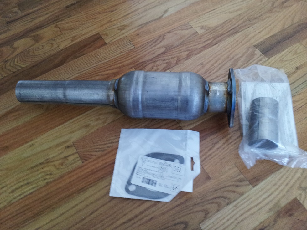

w usa sam katalizator bez kolektora do mazdy 3 to 80$ firma przyzwoita bo walker, ciezkie to jest?duzo rzezby zeby sam wklad wymienic? i czemu ludzie wycinaja kata zamiast wlozyc np uniwersalnego, bo nie znam tematu? <oczy>

newuser napisał(a):wycinaja kata zamiast wlozyc np uniwersalnego, bo nie znam tematu?
kat w LF jest w kolektorze w PL są wymienne wkłady 600 zł , kolektor trzeba wyjąć i albo im wysłać albo samemu wspawać

Marcin bo znasz temat dosc dobrze widze...czy tak dokladnie wyglada kat do M3? bo ten jest dedykowany do M3 niby, a nie uniwersalny...

kat ten najważniejszy jest w kolektorze wydechowym , tam dopalane sa najgorsze resztki , drugi kat jak rozumiem ten ze zdjęcia jest niepotrzebny po jego wycięciu ( przed wymianą wydechu ) auto spełnia z zapasem euro 4

hej, dzieki, to sie troche pospieszylem z zakupem :D ale jak to sie mowi kto bogatemu zabroni <glupek2> nie znalem tematu i wzialem go bo walker ma teraz rabat 50$ wiec wyszedl za grosze, ale okazuje sie ze niepotrzebnie ;) czyli on do niczego nie jest potrzebny, wiec nie dziwie sie ze nie ma o nim zadnych opinii na necie bo go po prostu nikt nie kupuje, moze jestem pierwszy :D rownie dobrze to moglaby byc sama rura ? :D

Może w usa – california i inne stany gdzie normy spalin są bardzo restrykcyjne to ma wzięcie
