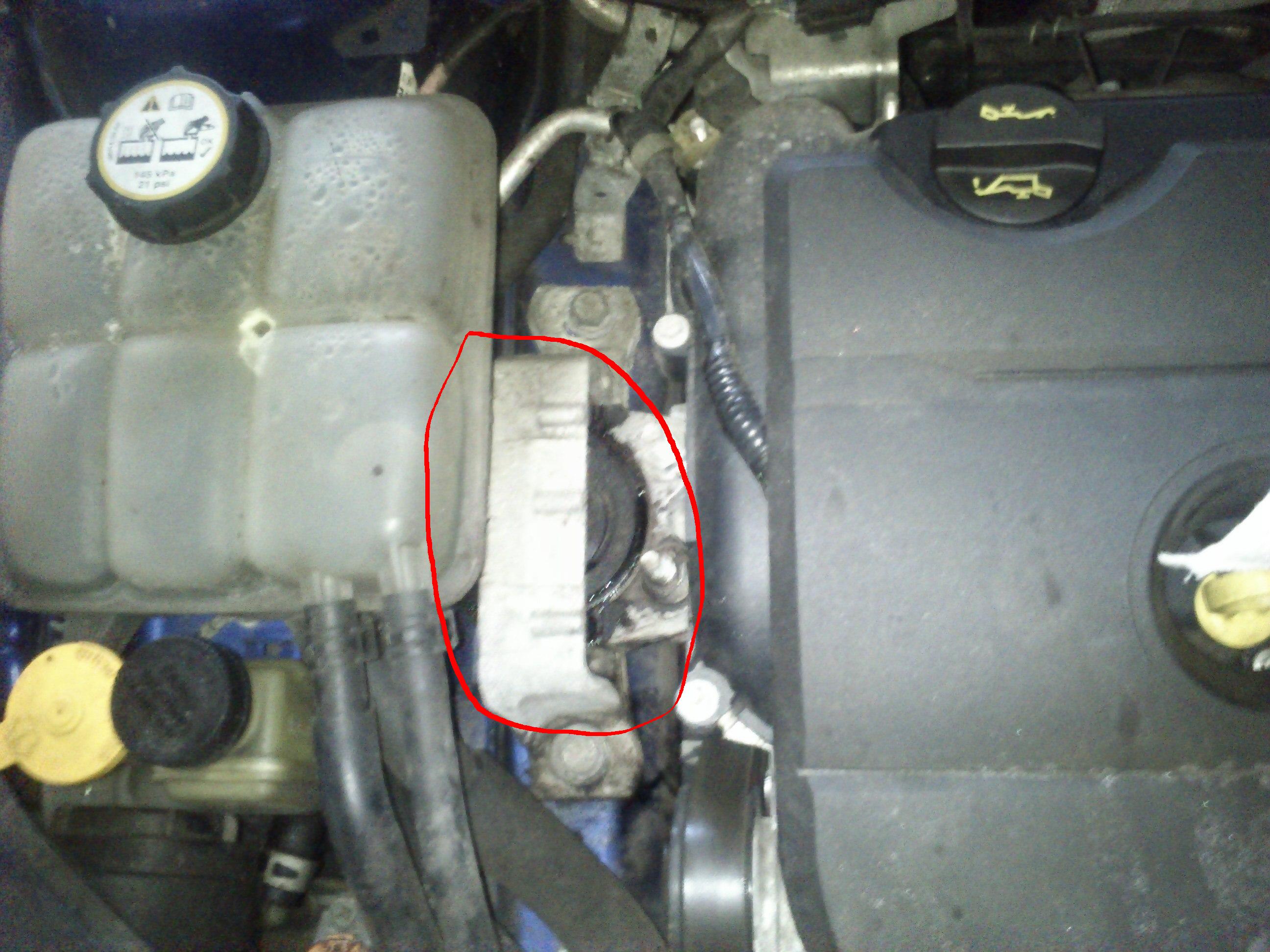

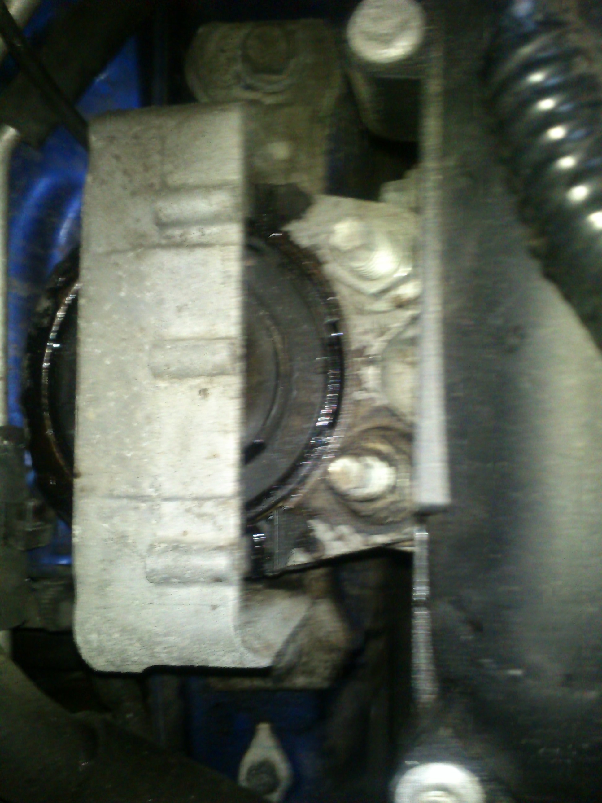

Prosiłbym o identyfikacje części na której zauważyłem wyciek płynu smarowniczego...
Jeżeli ktoś byłby tak dobry i mógł wyjaśnić mi co to za część, do czego służy i co może być przyczyną pojawienia się plam oleju byłbym wdzięczny...

To jest poduszka silnika.
Rozwulkanizowała się chyba.

Sam wcześniej myślałem że to jest po prostu "łapa" ewentualnie z gumową częścią w środku
A z tego by wynikało że ta część pracuje jak amortyzator olejowy i mam wyciek tego wewnętrznego oleju...
Czy dobrze rozumiem?
I teraz pytanie czy wymieniać jak najszybciej czy jak zacznę już zdecydowanie czuć pracę / wibracje silnika

Nie wydaje mi się żeby to był amortyzator. To poduszka z bolcem w środku. Bolec idzie od tego jarzma od gory. Lepiej nie czekać tylko wymienić.

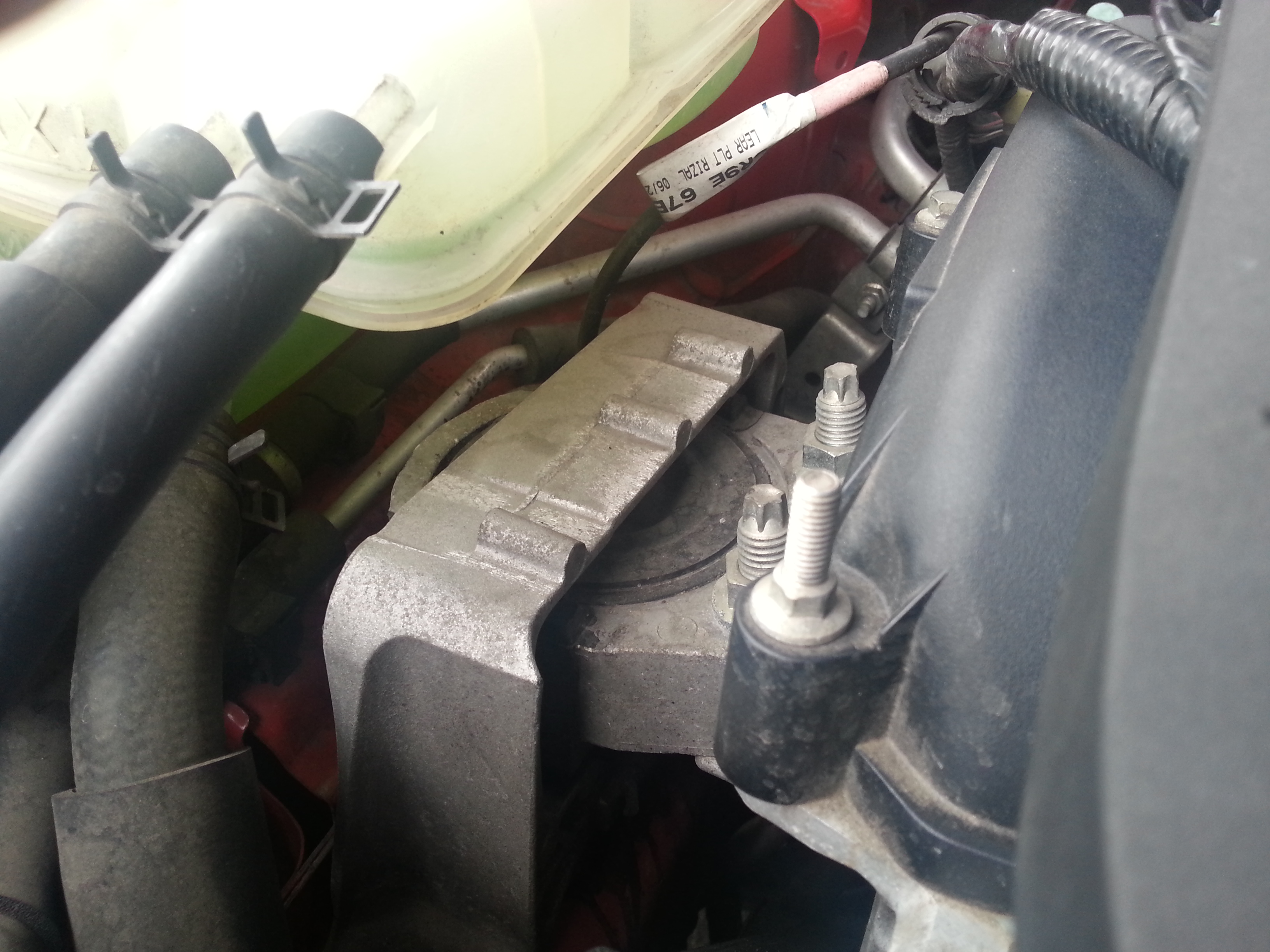

Postprzez blaze007 » 1 maja 2013, 12:53
Dzięki za odpowiedź <spoko>
Rzeczywiście to nie działa jak amortyzator ale sama poducha jest olejowa / jak się doczytałem na innym wątku /
Czy ktoś miał niewątpliwą przyjemność wymieniać samemu taką część? Wydaje mi się że nie jest to trudna czynność... <co?>
Warsztat "mówi" że wymiana będzie mnie kosztować 600 zł
Natomiast w sklepie internetowym sama poduszka kosztuje 200zł

Postprzez blaze007 » 22 maja 2013, 13:31
Wymienione :D
