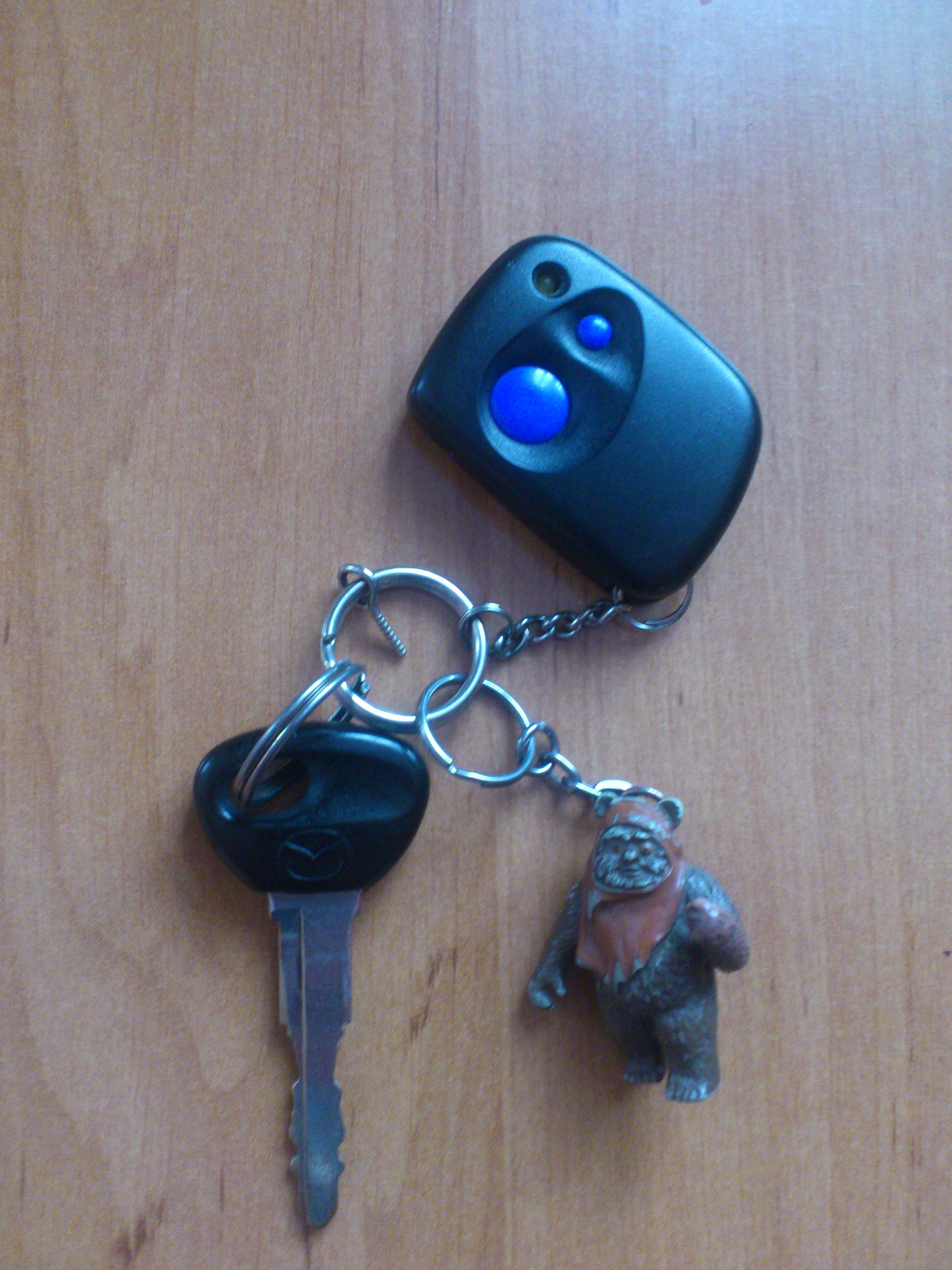

Teraz napiszę o co chodzi. Ciotka zostawiła na na okres urlopu swoją 323f. Dzisiaj wracając z uczelni, po egzaminie zostawiłem auto na światłach. Wspomnę, że na konsoli nie mam żadnej diody informującej, że mam zapalone światła mijania (od świateł drogowych jest normalnie) ani żadnego przypomnienia, że przy otwieraniu drzwi żadnego sygnału też nie ma – Jest to taka cecha Mazdy 323f BJ?
Dzisiaj tego samego dnia (po tym jak odespałem nocne wkuwanie :P) i chcąc odpalić samochód ten nie chciał (tak wiem, opis większości tego typu przypadków :D ). Nie działał zamek centralny – wspomnę, iż wydaje mi się on być dorabiany, ponieważ mam osobnego pilota do kluczyka. Akumulator musiał rozładować się zupełnie, ponieważ nic się nie zapaliło na konsoli. Przyjechał mój znajomy, chcieliśmy go odpalić z kabli ale ten też nie chciał. Silnik wydawał 2 dźwięki i nagle ucinał, nie chciał dalej pchnąć. I tak kilkanaście czy kilkadziesiąt razy. Kolega jak i ja wciskaliśmy tez gaz, prąd szedł bo na konsoli paliły się diody, świece żarowe też.
Czy ten w moim mniemaniu dorabiany centralny może jakoś odcinać możliwość odpalenia silnika? Dodam jeszcze że ten centralny jak czasem przez przypadek się dotknie w aucie przycisku to włączają się światła awaryjne, ale żadnego sygnału nie ma, więc raczej to nie alarm, ale mogę się mylić, nic o tym samochodzie nie wiem, ciotka myślę, że tym bardziej.

Centralny masz oryginalny bo w mazdach jest oddzielnie pilot a oddzielnie kluczyk (pilot z dwoma guzikami "lock" szary i "unlock" mniejszy czarny.

Dzięki za odpowiedz, popatrzę na te końcówki :) Kumpel ma Vectrę B 1.8 16v, więc myślę, że dał radę bez problemu. Jak już chyba wspomniałem obracał ze 2 razy i dalej momentalnie ucinał. Kable też były jego, ale były dość grube i porządne, przynajmniej jak na moje oko. Poszukam prostownika (oby to było po prostu to :)) Pilot jest inny niż Ty go opisałaś (przynajmniej kolorystycznie, ale pewnie jest to oryginalny)

pilot nie oryginalny ale kwestia czy centralny ori czy nie ;)

Obrazek – to jest oryginalny pilot ;)
