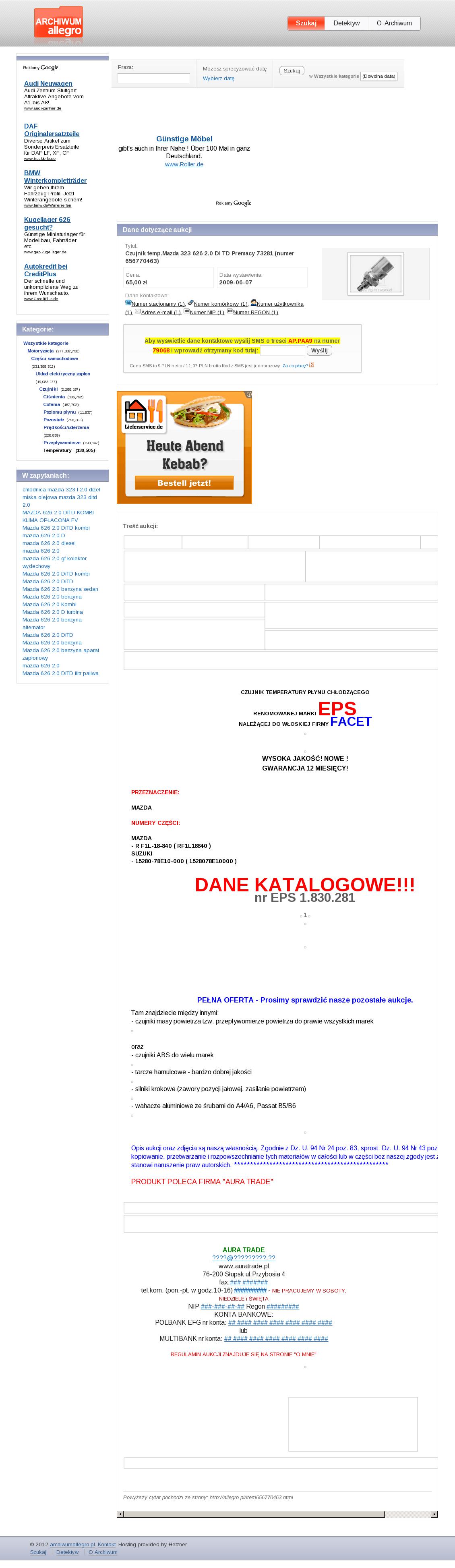

Postprzez gregory232 » 5 sty 2011, 20:52
SENSOR,TEMP ENG COOLANT
W bloku na zegary na chłodnicy do wentylatorów a 3 na pompie
Od: 20 gru 2010, 17:29
Posty: 22
Auto: 323F BJ 2.0 DiTD 2000r
Postprzez gregory232 » 5 sty 2011, 20:53
to jest ten czujnik na pompie
http://www.fox.rzeszow.pl/CZUJNIK-TEMPE ... ,269,23527).aspx
Posty: 22
