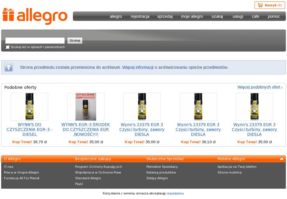

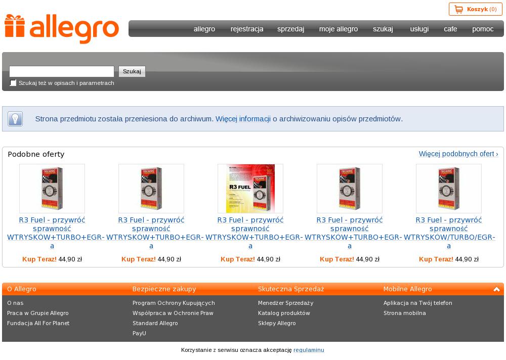

Ok Panowie zakupię jakiś specyfik na allegro do przeczyszczenia, trochę już wyczytałem co może być przyczyną i zainteresował mnie zawór westgate.. bo to jak się nie mylę to?
tylko u mnie to wygląda dużo gorzej tak jakby zjedzone przez rdze czy przetopione:O wstawię foty później... tylko mam pytanie jak mam ruszyć tym zaworem bo czytałem ze się zapieka.
Mam złapać kombinerkami za ten trzpień co wychodzi i poruszać?
na allegro znalazłem to .. chyba że polecicie co innego
http://allegro.pl/wynn-s-do-czyszczenia ... 72221.html
http://allegro.pl/r3-fuel-przywroc-spra ... 92355.html
i jeszcze jedno chce kupić wskaźnik doładowania turbo bo od razu sprawdzę jak ładuje tylko w jakim miejscu najlepiej się wpiąć?

Środek do czyszczenia układu wtryskowego bardzo polecany to FORTE.
