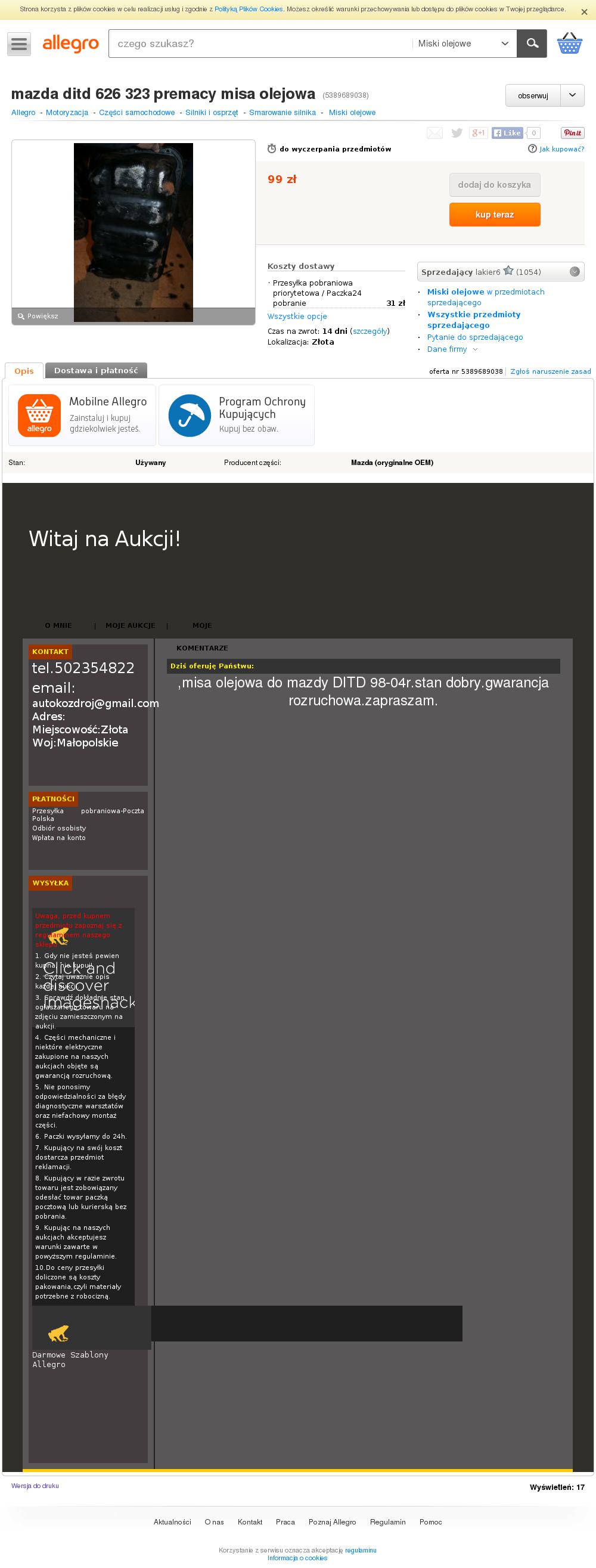

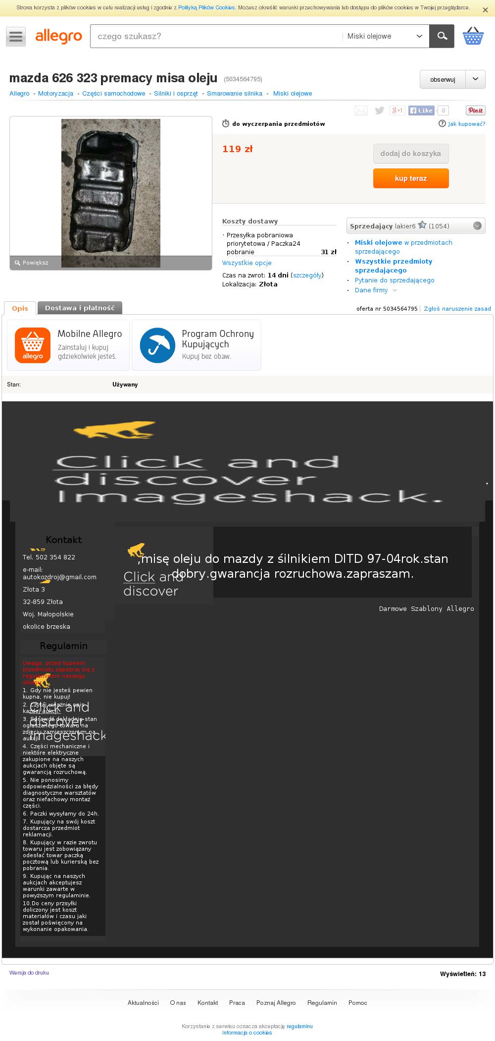

Postprzez xedos1972 » 13 wrz 2013, 20:29
to z miskami kiepsko na allegro do ditd znalazłem dwie używki ale stan taki sobie żeby nie powiedzieć padaczka
http://allegro.pl/misa-olejowa-miska-2- ... 71292.html
http://allegro.pl/mazda-premacy-ditd-mi ... 20052.html

Postprzez seba626 » 13 wrz 2013, 22:13
dzwoilem juz za tymi miskami, sa skorodowane a to nie dobrze wrozy. jedyne wyjscie wyskoczyc z 500zl i jeden bol z glowy

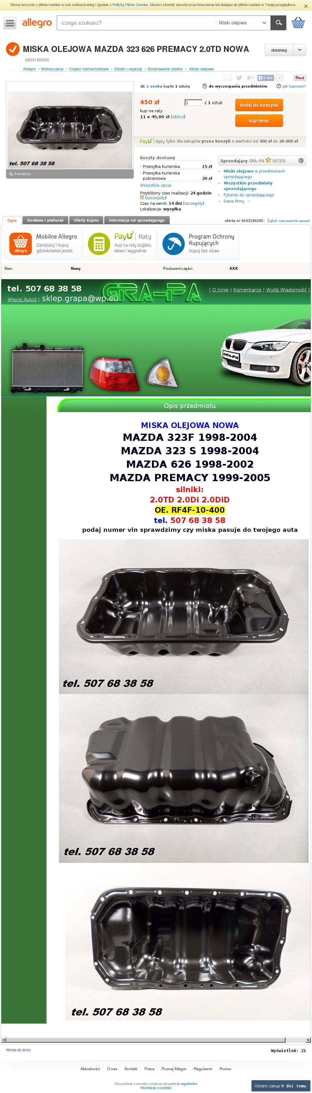

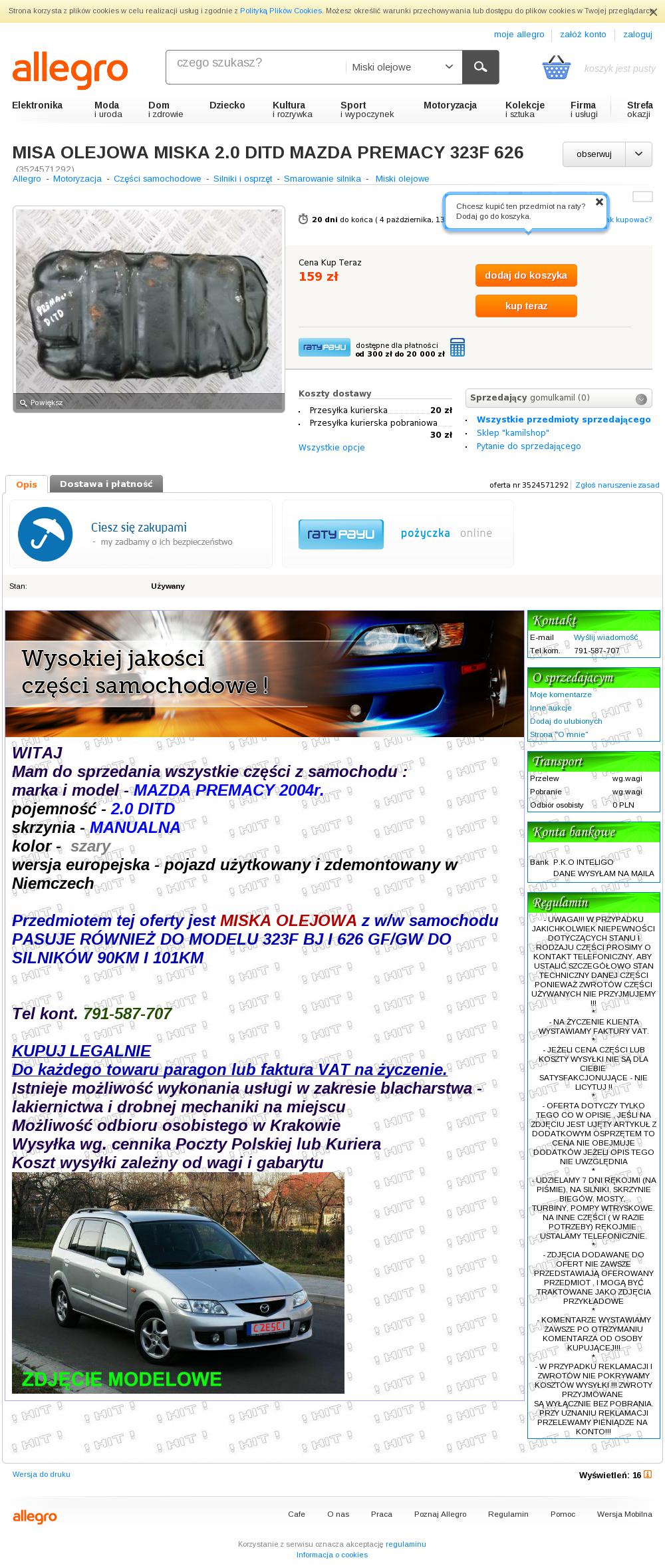

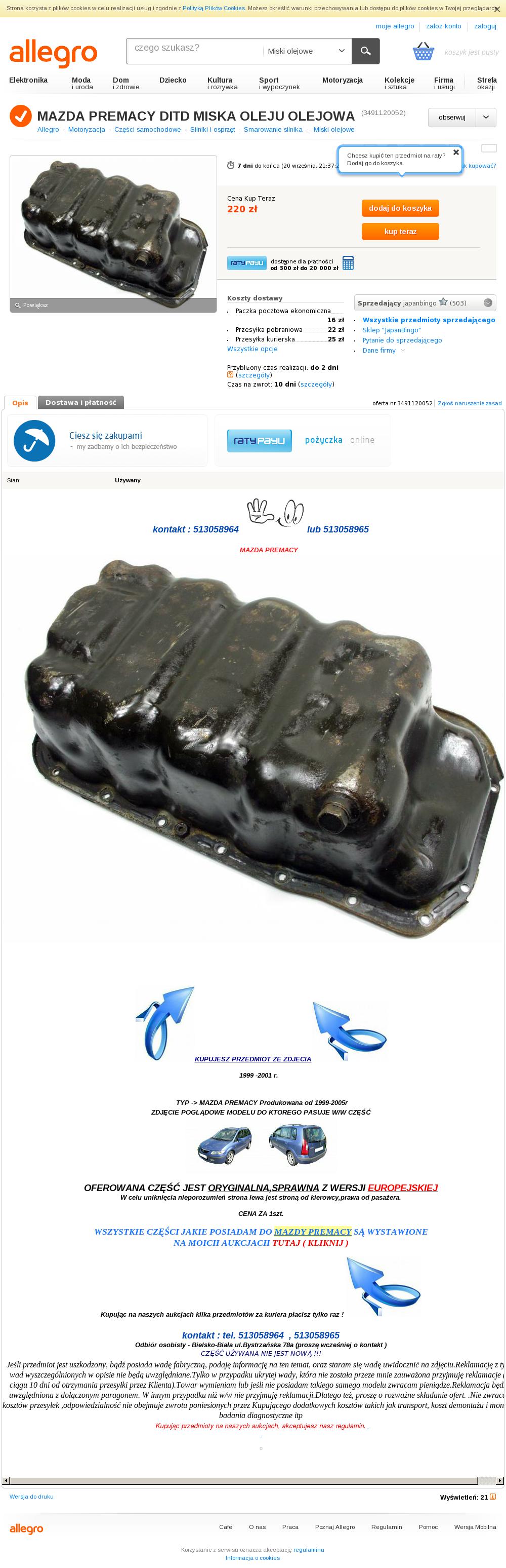

Chodzi mi o to, że sprzedawcy na Allegro, często sami nie wiedzą co sprzedają. Większość ma w opisie, że miska pasuje do Mazdy 323F DiTD. Wersja miski przed i po lifcie jest taka sama?
http://allegro.pl/mazda-626-323-premacy ... 64795.html
http://allegro.pl/mazda-ditd-626-323-pr ... 89038.html
http://allegro.pl/miska-olejowa-mazda-3 ... 89295.html
Pierwsze dwie to tanie używki, trzecia to nowy zamiennik. Wszystkie będą pasować do wersji przed liftem?
Zadzwoniłem i już wiem, że ostatnia, czyli NOWA, nie będzie pasować, przynajmniej tak stwierdził sprzedawca sprawdzając po numerze VIN.
Ale znalazłem też taki temat: viewtopic.php?f=115&t=101415 A w nim informację, że mimo wszystko powinna pasować.
I teraz pytanie, bo nie ukrywam, ze zdecydowanie wolałbym kupić nową, czy miska z trzeciego linka o oznaczeniu RF4F-10-400, będzie odpowiednia do silnika RF2A?

Postprzez Neonixos666 » 27 lip 2015, 17:55
do DITD była tylko jedna miska i nie ma znaczenia czy po F/L jeśli miska jest do ditd to do ditd będzie pasowała.
