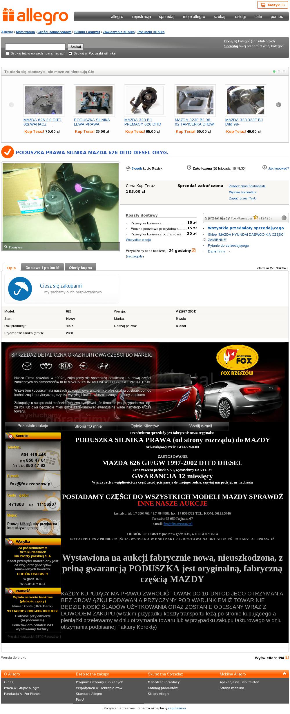

Postprzez seba626 » 24 lis 2012, 15:33
http://allegro.pl/show_item.php?item=2757846346
mysle ze to dobra okazja do zakupu :))

Postprzez barszczu » 25 lis 2012, 15:54
Tylko ciekawe czy ta poduszka jest faktycznie oryginalna (olejowo-gumowa), bo trochę cena niska. Może już ktoś tam kupił to się wypowie.

Postprzez seba626 » 25 lis 2012, 19:34
w opisie pisze ze orginal, jak przyjdzie a mysle ze przyjdzie we wtorek to napisze co i jak. jezeli nie bedzie sie zgadzac z opisem to zawsze mozna zwrocic towar

Postprzez seba626 » 27 lis 2012, 14:35
poduszke przywiozl kurier, warto bylo kupic bo to oryginal. tak ze kto nie kupil niech zaluje

Postprzez mazip » 29 lis 2012, 17:58
i jak ta poduszka oryginalna za 185. oryginal czy oryginalny zamiennik?
mazip
Postprzez seba626 » 29 lis 2012, 18:07
orginalna sztuka, nie zamiennik
