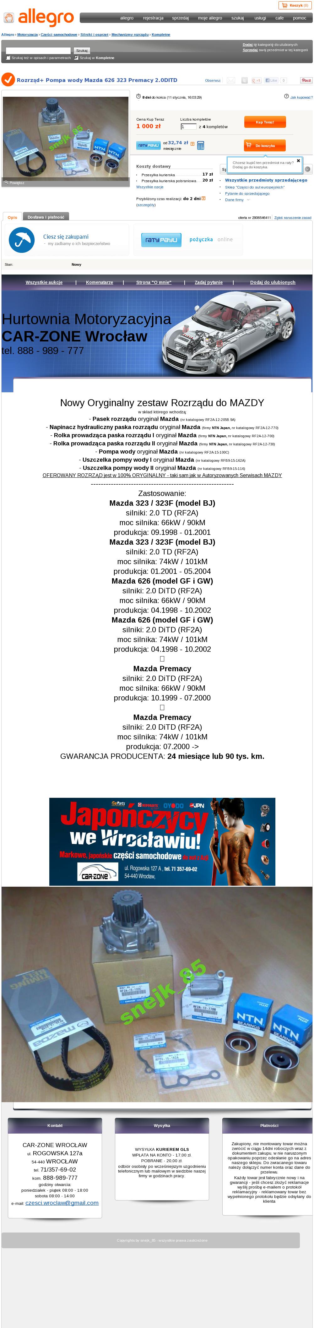

Postprzez r3solved » 3 sty 2013, 00:50
Podchodzę do wymiany rozrządu w mojej maździe 323F BJ 2002r. DiTD.
1. Jaki jest koszt wymiany rozrządu (robocizna z oryginalnymi częściami a ile sama robocizna) we Wrocławiu oraz kogo możecie polecić?
2. Czy warto kupić ten zestaw i czy rzeczywiście te części są oryginalne?
http://allegro.pl/rozrzad-pompa-wody-ma ... 46411.html
opis gdyby aukcja wygasła:
"Nowy Oryginalny zestaw Rozrządu do MAZDY
w skład którego wchodzą:
– Pasek rozrządu oryginał Mazda (nr katalogowy RF2A-12-205B 9A)
– Napinacz hydrauliczny paska rozrządu oryginał Mazda (firmy NTN Japan, nr katalogowy RF2A-12-770)
– Rolka prowadząca paska rozrządu I oryginał Mazda (firmy NTN Japan, nr katalogowy RF2A-12-700)
– Rolka prowadząca paska rozrządu II oryginał Mazda (firmy NTN Japan, nr katalogowy RF2A-12-730)
– Pompa wody oryginał Mazda (nr katalogowy RF2A-15-100C)
– Uszczelka pompy wody I oryginał Mazda (nr katalogowy RFB9-15-162A)
– Uszczelka pompy wody II oryginał Mazda (nr katalogowy RFB9-15-116)"
Po przeczytaniu forum wiem, że jeżeli rozrząd to tylko oryginalny. Mam przejechane 184tys km. i podobno był raz wymieniany więc trochę jest przekroczone bez wymiany :/

Postprzez alk80 » 3 sty 2013, 09:07
ja mam kupiony od nich, montowałem w czerwcu 09 przy 172 tyś km, teraz mam 213 tyś
zapytaj tylko jaka jest data produkcji samego paska, żeby się nie okazało że już ma 2 lata przeleżane

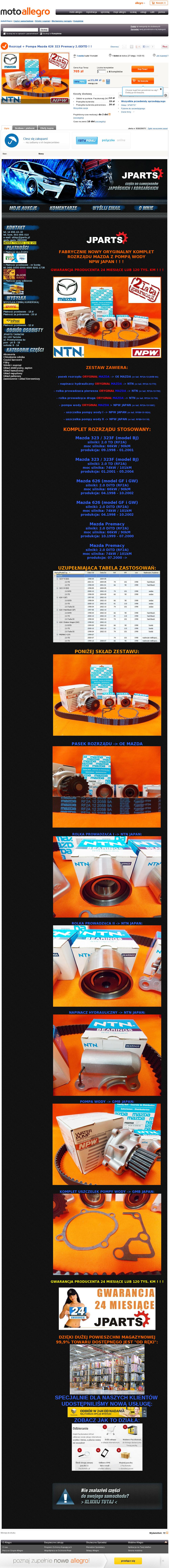

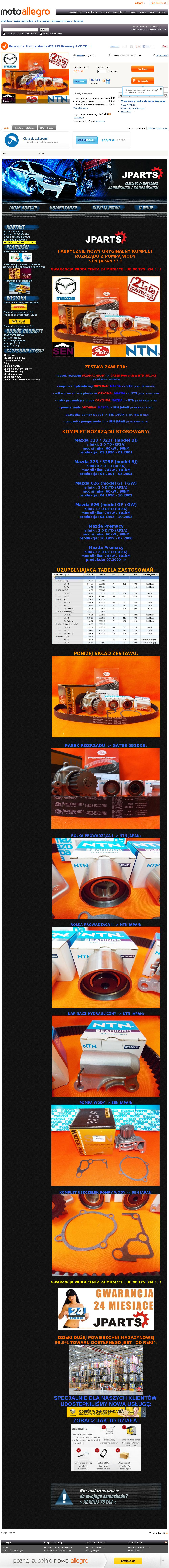

Postprzez dominikb » 26 lut 2013, 08:56
Witam i również mam prośbe o pomoc w wyborze rozrządu, widze ze jedyna różnica to producent pompy, który wybrać ? Zależy mi na oryginale oczywiście? Dzięki za pomoc.
http://moto.allegro.pl/rozrzad-pompa-ma ... 59570.html
http://moto.allegro.pl/rozrzad-pompa-ma ... 54380.html
Od: 9 maja 2012, 13:15
Posty: 6
Skąd: Leszno
Auto: mazda DITD 2000r
Postprzez tadziol » 26 lut 2013, 09:23
przeczytanie tego wątku powinno rozwiać Twe wątpliwości....
tam właśnie pompa była nieoryginał.
viewtopic.php?f=89&t=92063
Firma
Od: 28 cze 2005, 18:13
Posty: 3235 (6/149)
Auto: Mazda6 GY
Postprzez Riki » 26 lut 2013, 09:27
dominikb napisał(a):Zależy mi na oryginale oczywiście?
no to niestety nie jest oryginał.
