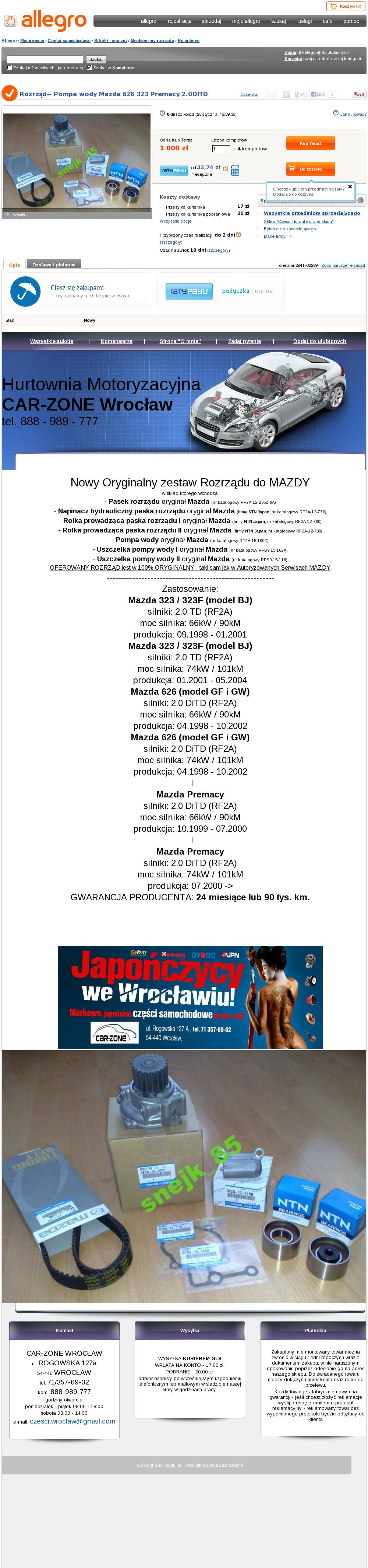

Postprzez r3solved » 16 sty 2013, 21:05
Muszę zakupić oryginalny, kompletny rozrząd do Mazda 323F (BJ) 2002r. Znalazłem ten:
http://allegro.pl/rozrzad-pompa-wody-ma ... 06289.html
czy jest on w pełni oryginalny? Kosztuje 1000 zł
składa się z części:
Nowy Oryginalny zestaw Rozrządu do MAZDY
w skład którego wchodzą:
– Pasek rozrządu oryginał Mazda (nr katalogowy RF2A-12-205B 9A)
– Napinacz hydrauliczny paska rozrządu oryginał Mazda (firmy NTN Japan, nr katalogowy RF2A-12-770)
– Rolka prowadząca paska rozrządu I oryginał Mazda (firmy NTN Japan, nr katalogowy RF2A-12-700)
– Rolka prowadząca paska rozrządu II oryginał Mazda (firmy NTN Japan, nr katalogowy RF2A-12-730)
– Pompa wody oryginał Mazda (nr katalogowy RF2A-15-100C)
– Uszczelka pompy wody I oryginał Mazda (nr katalogowy RFB9-15-162A)
– Uszczelka pompy wody II oryginał Mazda (nr katalogowy RFB9-15-116)

Postprzez topik » 17 sty 2013, 19:47
Witaj. Jest oryginalny tylko pasek jest ze starego wypustu. Nowe są w biało niebieskich opakowaniach i na pasku jest niebieski napis Mazda. Pozdrawiam

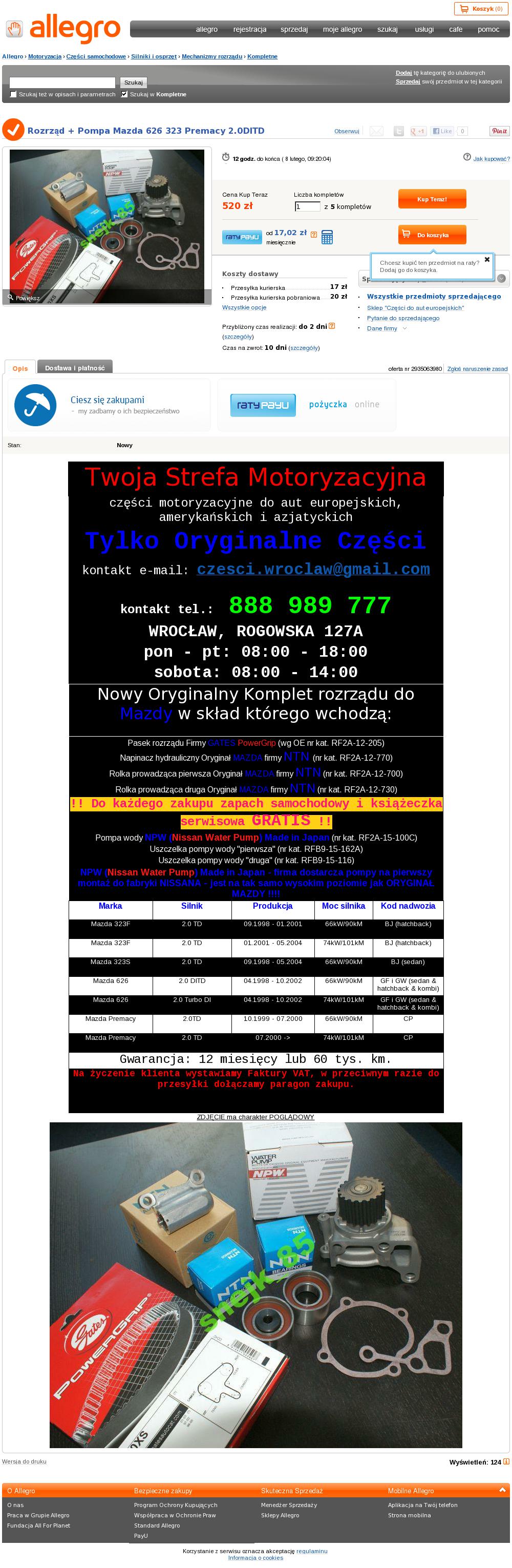

Panowie a co sądzicie o tym zestawie? http://allegro.pl/rozrzad-pompa-mazda-6 ... 63980.html
Czytałem ten temat i opinie są podzielone, czytałem tu gdzieś że ktoś jeździ na pasku Gates i nic się nie dzieje. Co sądzicie?

Kanonier napisał(a):Czytałem ten temat i opinie są podzielone, czytałem tu gdzieś że ktoś jeździ na pasku Gates i nic się nie dzieje. Co sądzicie?
chyba nie dokładnie czytałeś. temat jest podpisany'' rozrząd wyłącznie oryginalny'' <diabełek>

Postprzez bieski » 7 lut 2013, 21:09
Kanonier napisał(a):Co sądzicie?
Że ta pompa jest mega do <dupa> ;P

Postprzez Kanonier » 7 lut 2013, 21:11
dzięki nie będę ryzykował :)
