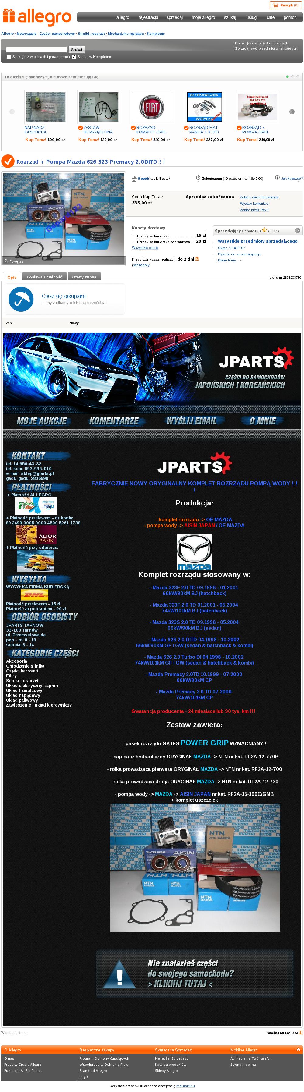

Postprzez Riki » 11 paź 2012, 21:35
Tekst z aukcji:
" pompa wody –> AISIN JAPAN / OE MAZDA"
<lol> <glupek2>
ręce opadają.... <oczy>

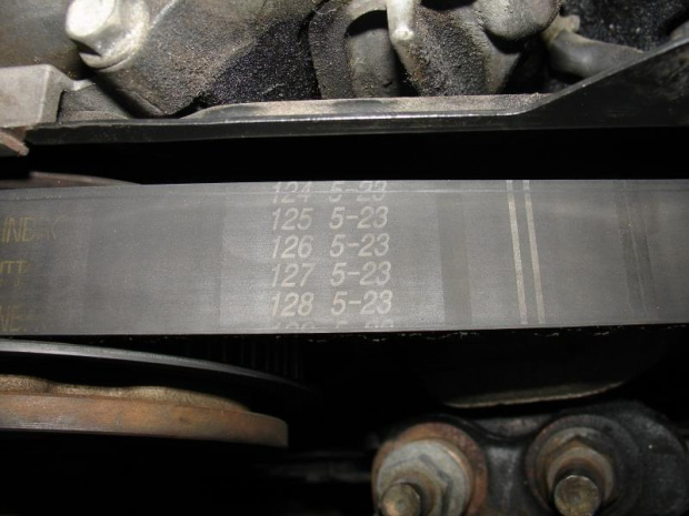

Postprzez Goku » 4 sty 2013, 23:38
tomxl napisał(a):Właśnie wczoraj sprawdziłem jaki pasek kryje sie pod moją obudową rozrządu... :>
Unitta ..hmm... <oczy> czy to mozliwe ,ze to jeszcze fabryczny pasek mimo 192 kkm na liczniku ?
Wizualnie nie budzi wątpliwości ....bez pęknięć i uszkodzeń ,są też na nim jakieś numery....czy to jakaś data produkcji..? Zobaczcie na foto
Mam identyczny pasek założony u siebie i zastanawiam się dlaczego nie ma na nim wybitego logo mazdy?
Jest to unitta tak jak widać więc oryginał ale logo mazdy nie ma i u mnie.
Oczywiście też szykuję się do wymiany.
Od: 23 kwi 2012, 10:32
Posty: 6
Auto: Mazda 626 2.0 DiTD RF2A 101KM
2000r.
Postprzez Neonixos666 » 4 sty 2013, 23:45
nie musi być logo mazdy są numery i marka to wystarczy. Jedynie nie da się oszacować ile ma przejechane.
Posty: 9505 (54/244)
Postprzez seba626 » 5 sty 2013, 09:17
zabki juz odbily sie na drugiej stronie paska, chyba juz powinien isc na emeryture. ale ja to amator jestem wiec moge nie miec racji
