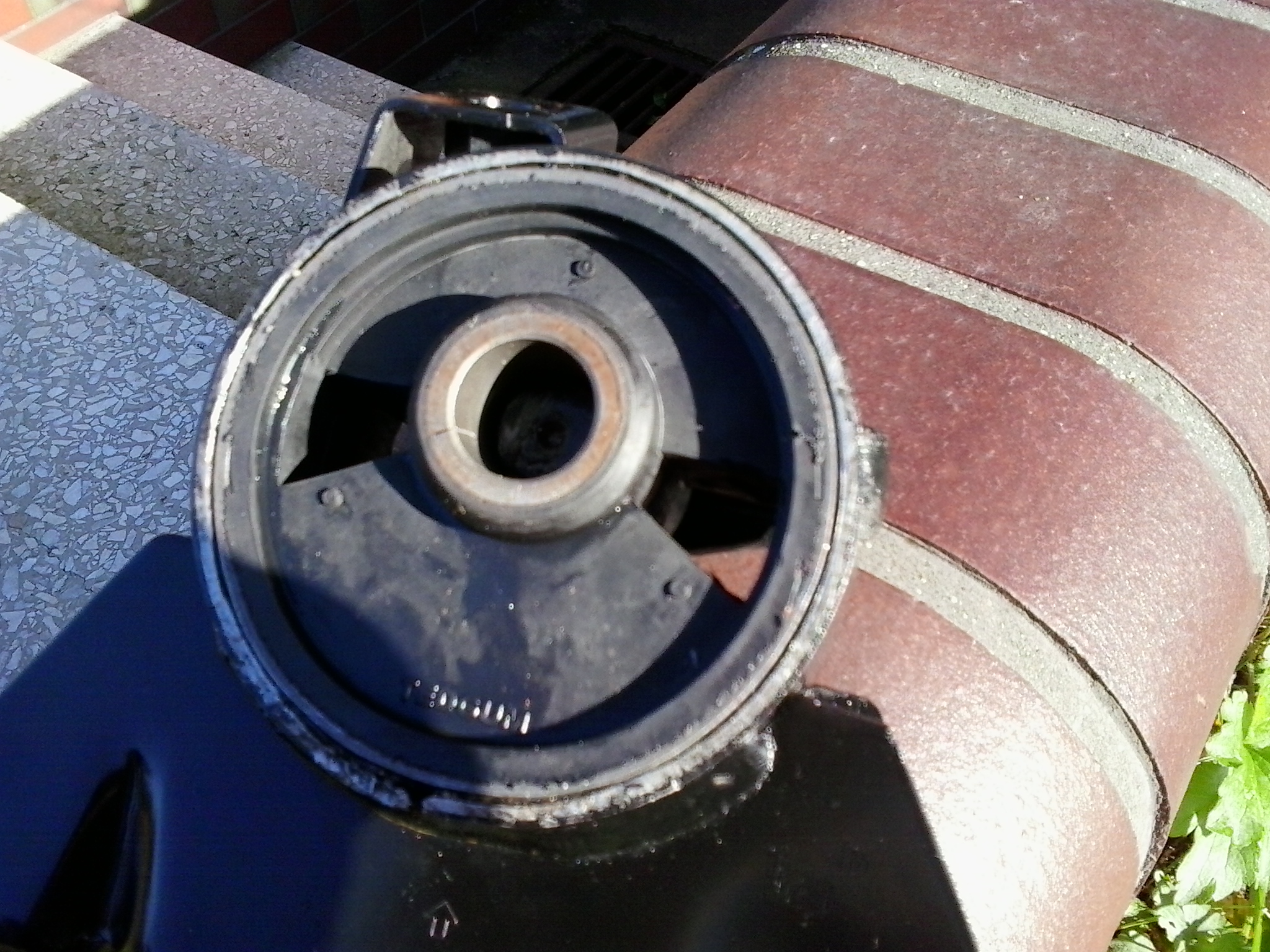

Zmieniłem dzisiaj poduchę przy rozrządzie. Wkład z firmy tedgum, mięciutka guma w dotyku, jest jeden mankament, podczas wbijania trzpienia w wewnętrzną tulejkę, tulejka strzeliła-pękła wzdłuż....ale za to teraz przy odpalaniu mięciutko jest nie szarpie i w ogóle same plusy

Postprzez kierownik » 2 paź 2014, 09:06
bpro napisał(a):podczas wbijania trzpienia w wewnętrzną tulejkę, tulejka strzeliła-pękła wzdłuż
jak się to stało?

stało się "po prostu" wbijałem trzpień młotkiem, nie miałem innej możliwości, a ciężko było zacząć wbijanie, zdecydowanie tulejka za małą miała średnice, więc wbiłem jak już "zaczęło iść" to po kolejnym uderzeniu poszło bardzo lekko, wtedy właśnie zauważyłem że tulejka ma pęknięcie jak na zdjęciu, na pęknięciu zrobiłem fazkę i mały "heftpunkt" tak na wszelki i jeżdżę i tak jestem zadowolony :)

Postprzez kierownik » 9 paź 2014, 08:30
bpro napisał(a):wbijałem trzpień młotkiem
a to nie lepiej na prasie, bądź z braku laku większym imadle?

Postprzez bpro » 9 paź 2014, 16:32
no pewnie że lepiej...

Postprzez smile » 6 lis 2014, 22:23
A właśnie, że nic lepiej... ja wciskałem na prasie wkład o którym mowa i także strzelił. Jest za ciasne pasowanie. Od grodzi także zamontowałem wkład tedguma, od przodu weszła poduszka yamato. Nad skrzynią zostawiłem starą. Stare miałem powyrywane, w strzępach dosłownie. Po wymianie jest lepiej niż przed :P

Postprzez kierownik » 7 lis 2014, 13:33
smile napisał(a):A właśnie, że nic lepiej... ja wciskałem na prasie wkład o którym mowa i także strzelił.
wciskałeś przez środkową tuleję, czy zewnętrzną?
Od: 18 gru 2005, 02:26
Posty: 2956 (3/4)
Auto: służbowe
Postprzez smile » 7 lis 2014, 21:17
Podparłem środkową, jak bym podpierał zewnętrzną to by się mogła zerwać. Mogłem jeszcze bolca schłodzić np gaśnicą ale nie sądziłem, że trzaśnie.

Postprzez bpro » 18 lis 2014, 17:38
smile napisał(a):Podparłem środkową, jak bym podpierał zewnętrzną to by się mogła zerwać. Mogłem jeszcze bolca schłodzić np gaśnicą ale nie sądziłem, że trzaśnie.
jak moja tuleja strzeliła, to napisałem do tedguma informacyjnie o tej sytuacji, ale że młotkiem wcisnąłem to nie miałem pretensji. Napisz do nich maila jak możesz że jest taka sama sytuacja, może coś poprawią.

Postprzez puding » 18 lis 2014, 19:18
Ja mam dokładnie taką samą poduchę i nic mi nie pękło chociaż wbijałem młotkiem, po roku użytkowania poducha nadaję się do wymiany, normalnie sie zerwała, tak że z której strony by nie popatrzył to poduszka silnika firmy ted-gum to porażka.

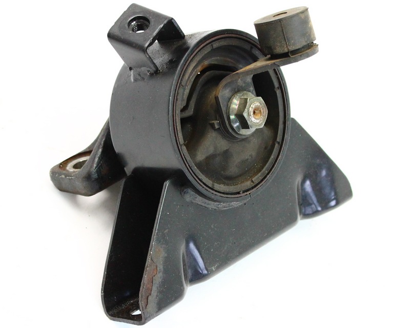

Postprzez Zibi85 » 14 mar 2015, 20:17
Zmieniałem dzisiaj u siebie w 626 GF prawą poduszkę przy rozrządzie. Zakupiłem używany oryginał w bardzo dobrym stanie – wyjęty z samochodu z rocznika 2002 z przebiegiem około 100 tyś. Tak wyglądał:
Dodatkowo zastosowałem sprytny zabieg, który możecie wypróbować – wykonałem poduszkę dla tej poduszki. Z dętki samochodowej o grubości 1,5mm wyciąłem dwa prostokątne fragmenty z otworami na śruby mocujące poduszkę, położyłem i dokręciłem poduszkę na dwóch takich warstwach gumy. Podkładę z dętki dostał również uchwyt który mocuje poduszkę do nadkola.
Sumarycznie efekt jest znakomity – nie wiem ile dały te podkładki ale na pewno nie pogorszyły sytuacji. Jeśli ktoś nie chce wymieniać poduszki to może spróbować na ile pomoże samo podłożenie gumy pod poduszkę,
