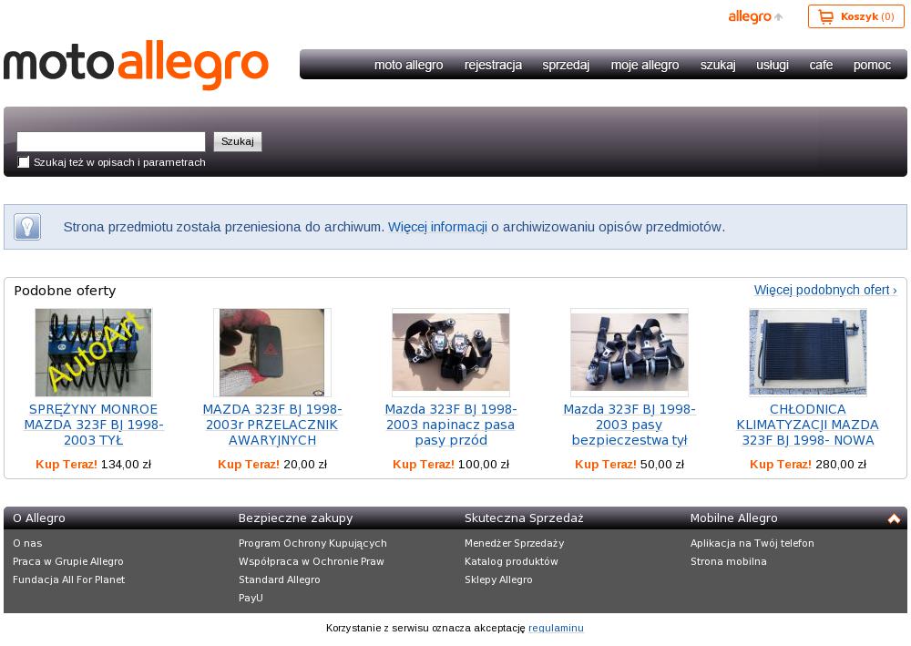

a co sądzicie o tej poduszce w DITD?
http://moto.allegro.pl/mazda-323f-bj-19 ... 83210.html
aktualnie mam z tedgumu już ponacinaną i jest porażka na maksa, a oryginału używanego nawet uszkodzonego nigdzie nie moge dorwać
http://moto.allegro.pl/mazda-323f-bj-19 ... 83210.htmlaktualnie mam z tedgumu już ponacinaną i jest porażka na maksa, a oryginału używanego nawet uszkodzonego nigdzie nie moge dorwać

siwy-84 napisał(a):a co sądzicie o tej poduszce w DITD?
Moim zdaniem może być problem, ory nie jest sztywno połączona z obudową. Możesz spróbować przeciąć tą gumę na bokach, tak jak jest w ory.
Zostaw oryginalną starą jak masz, może być zerwana. Ważne żeby ją dobrze wyregulować.
Piszę o poduszce przy chłodnicy.
