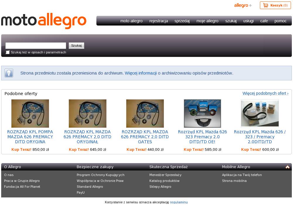

Miałem na myśli uszczelkę pod głowicą i nie jestem złośliwy :) , po prostu uważam ze co trzeba wymienić to trzeba a jeśli byli byśmy nadgorliwi to wydawalibyśmy dwa razy więcej na samochód a to nie skarbonka tylko to ma wozić nasze 4 litery <lol>.
Tu jest tani rozrząd i jeszcze uszczelniacze wałków :D
http://moto.allegro.pl/rozrzad-kpl-mazd ... 84254.html
Ile tyś. temu zestawowi dajecie?
Posty: 9505 (54/244)
