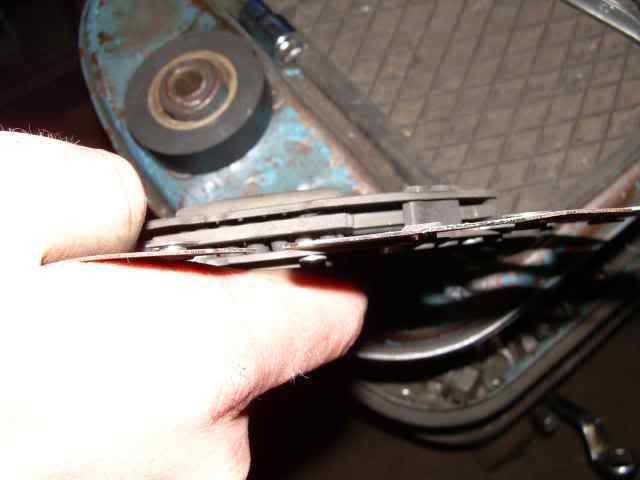

No wiem – mam fotkę sprzęgła po 30kkm.... to znaczy resztek, które z niego zostały hahaha

Postprzez xANDy » 6 cze 2007, 08:43
Bez OT mi tutaj...!
widok sprzęgła zarżniętego przez niewiastę
kup Pan auto – starsza kobieta jeździła hahaha
