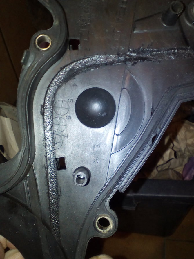

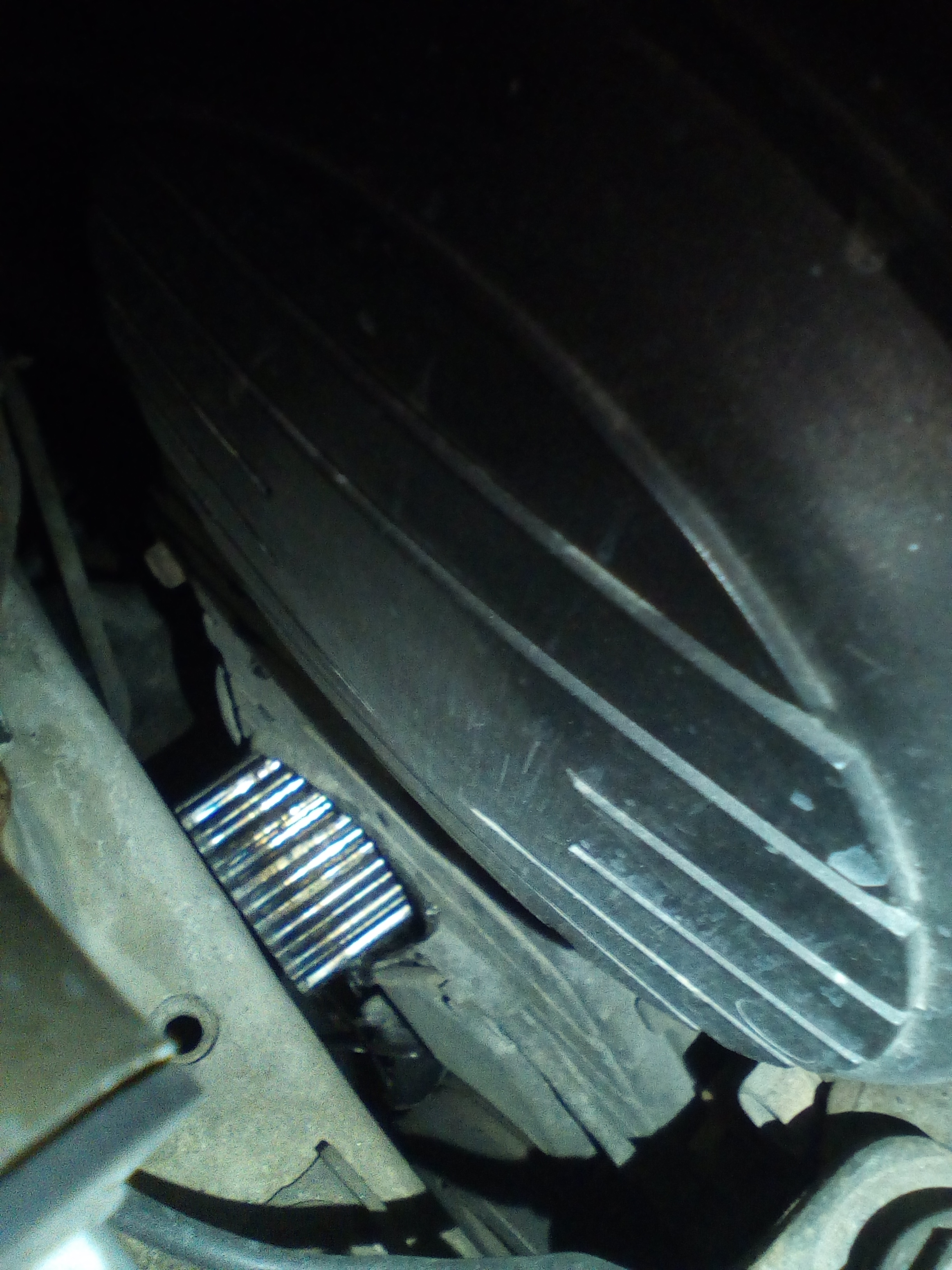

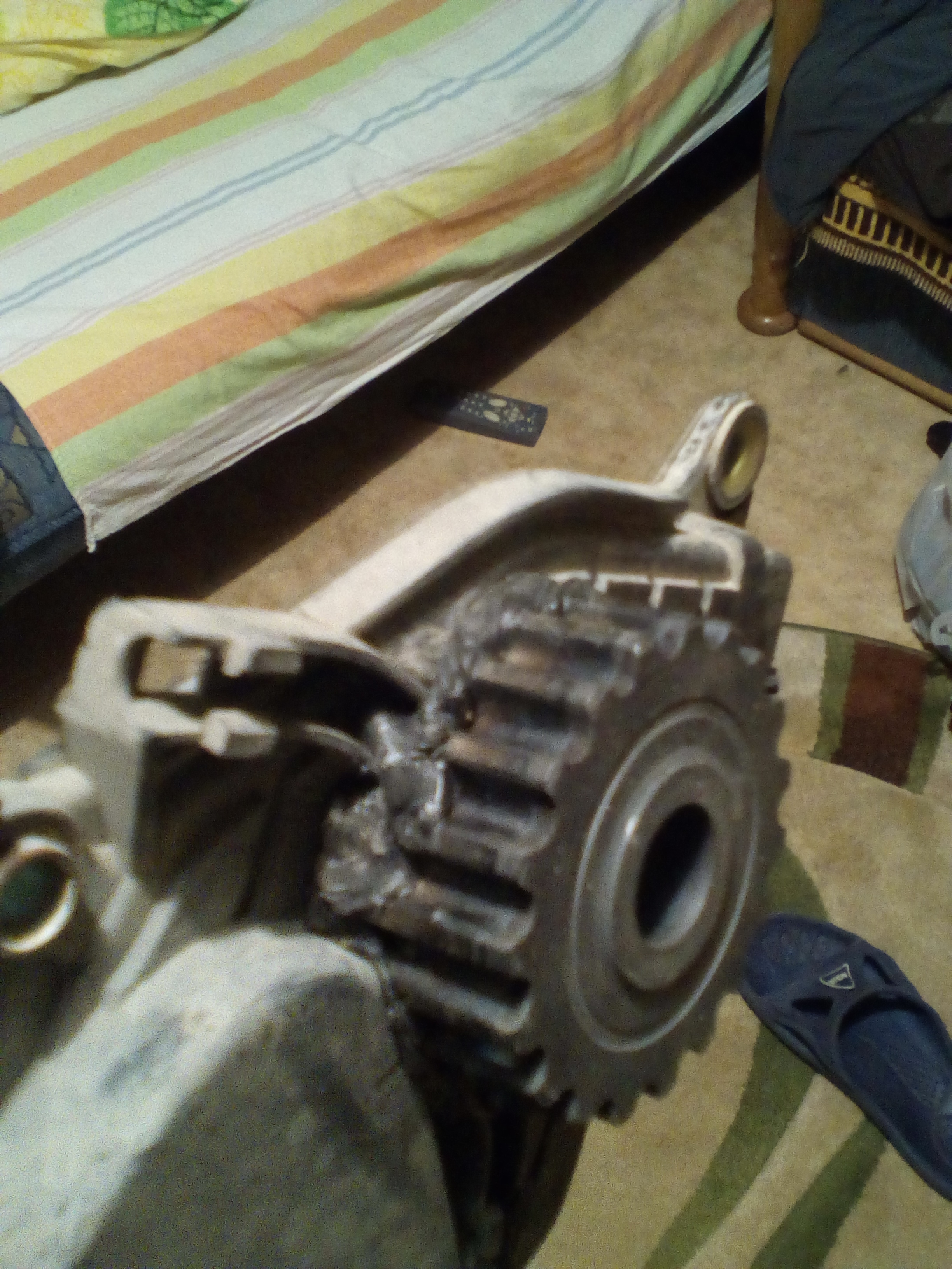

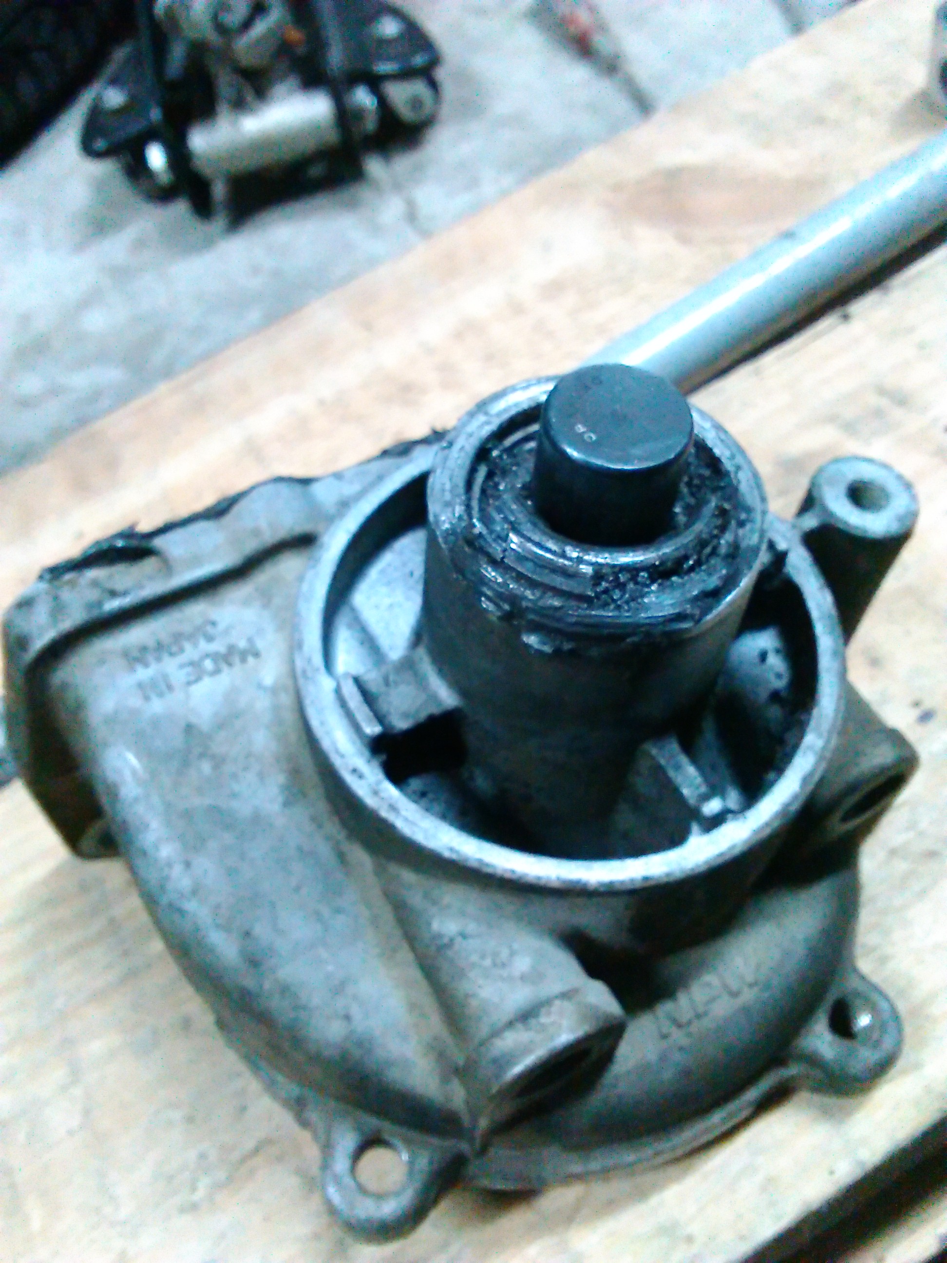

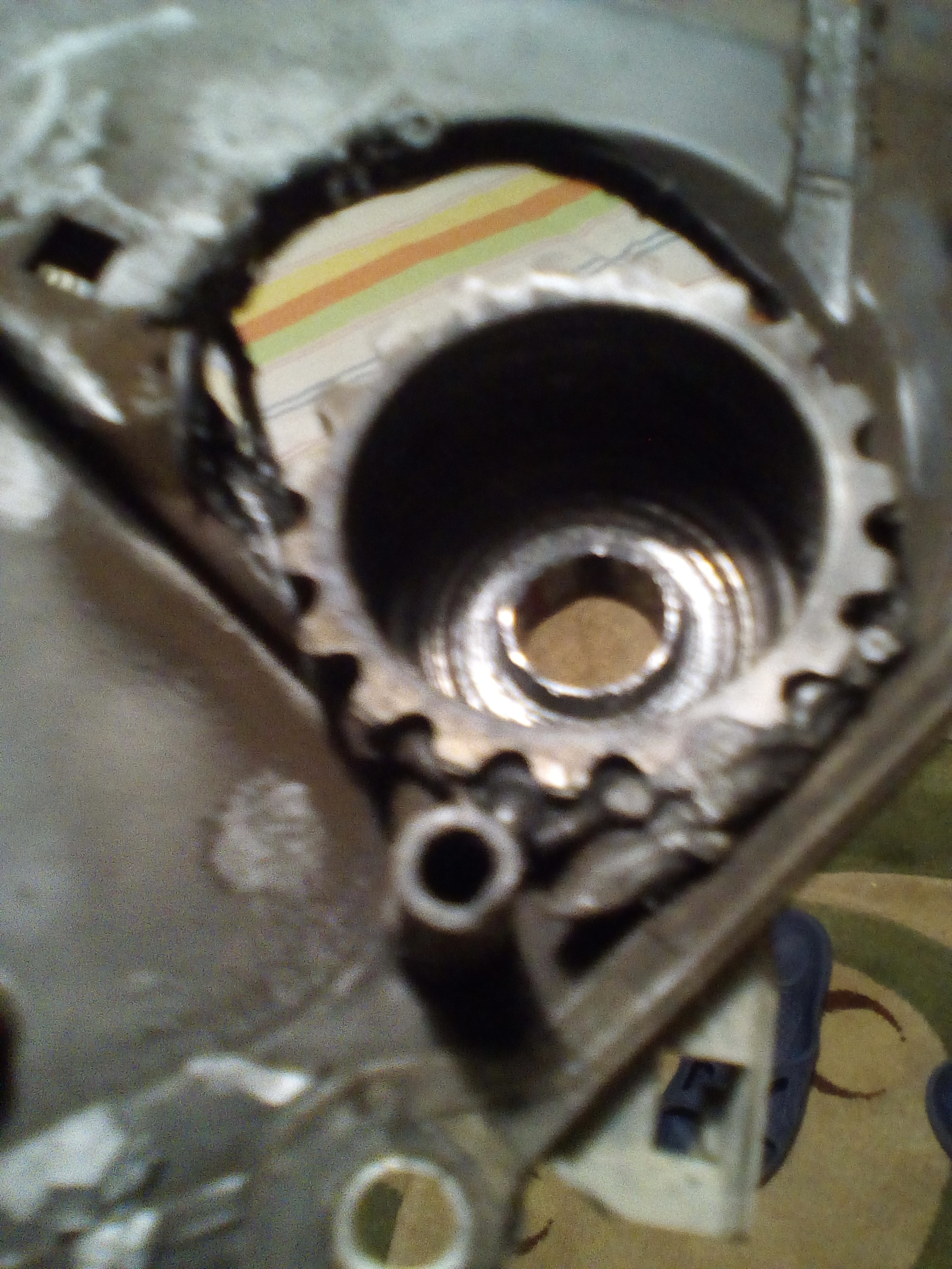

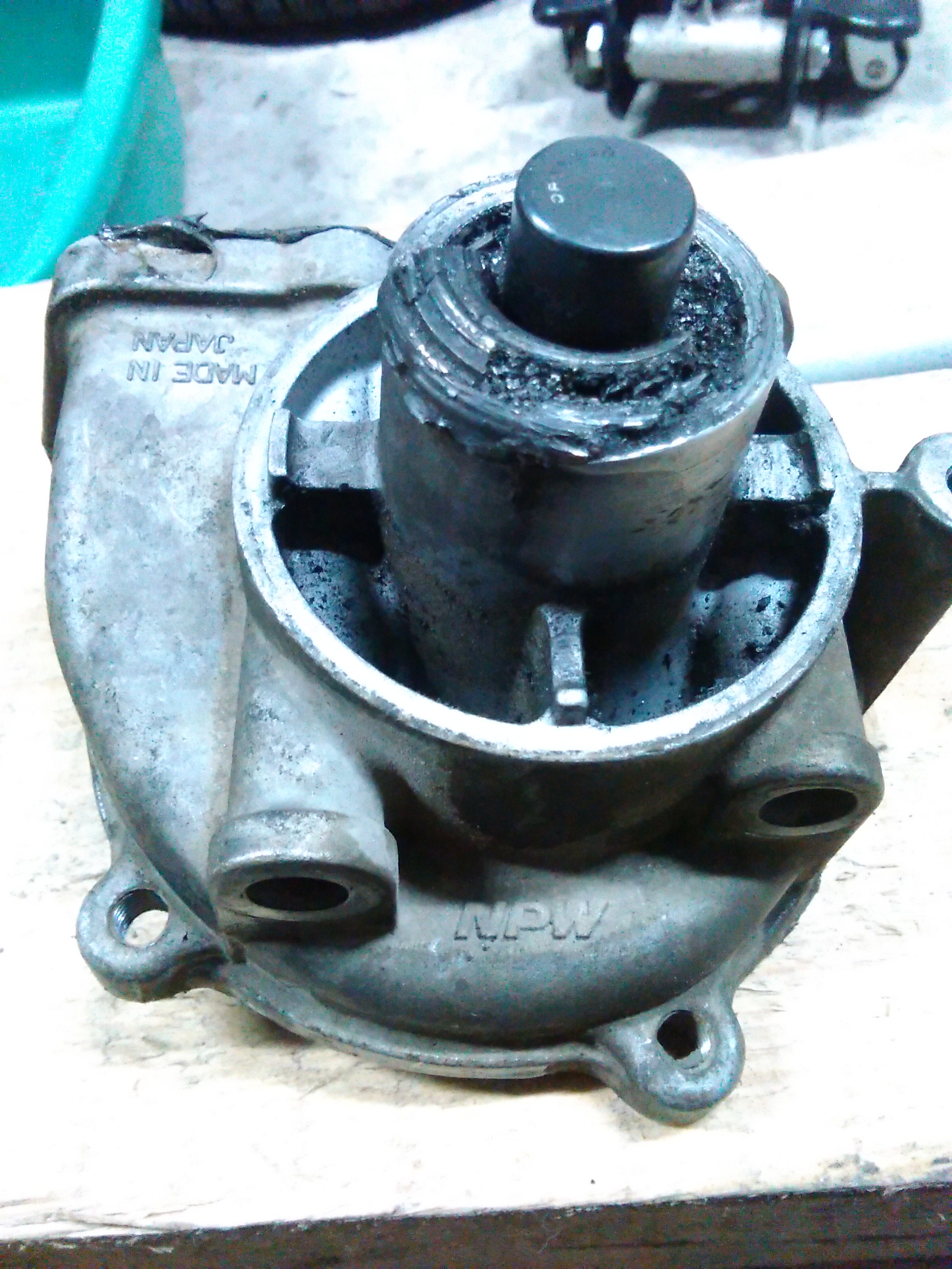

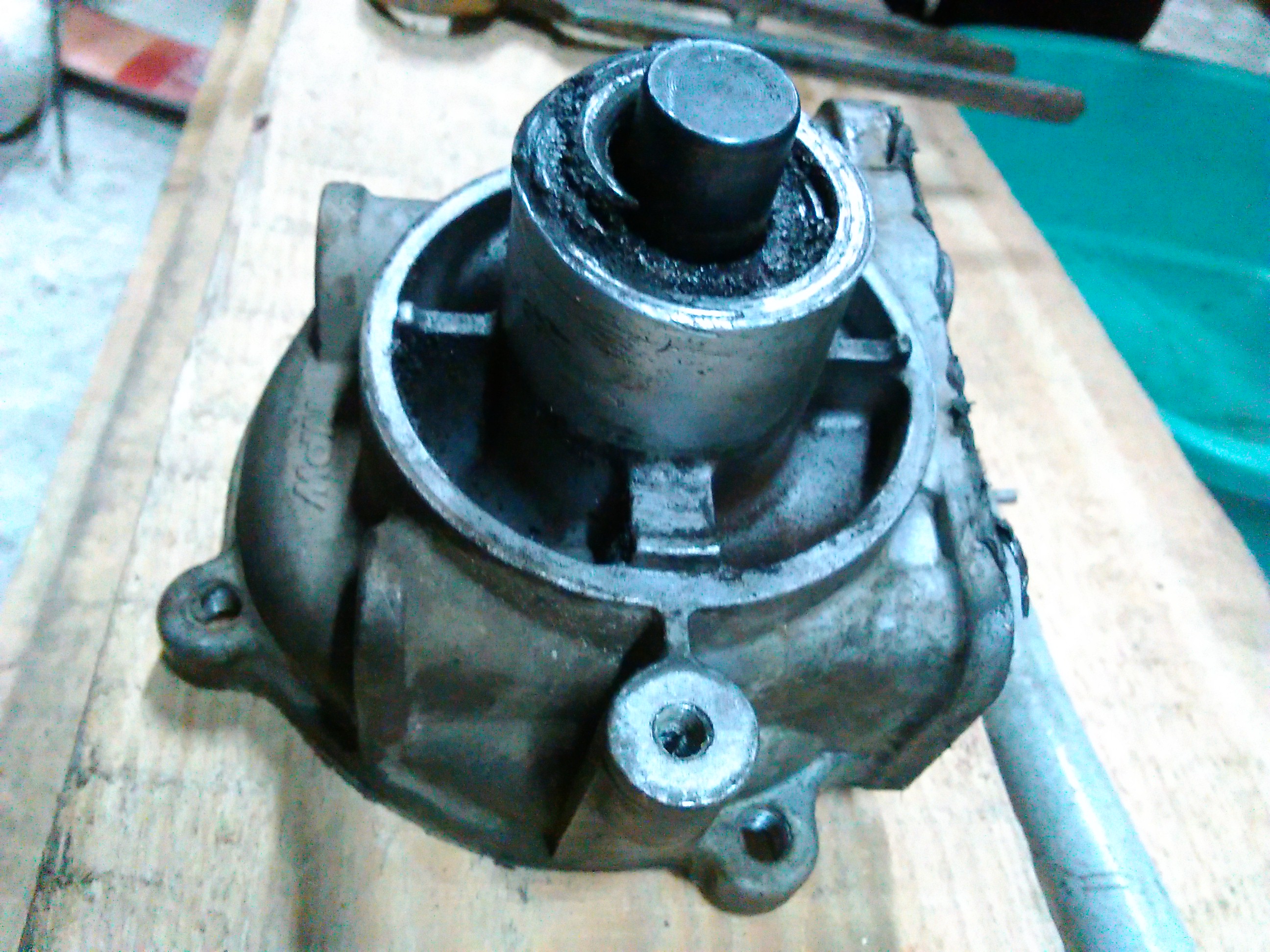

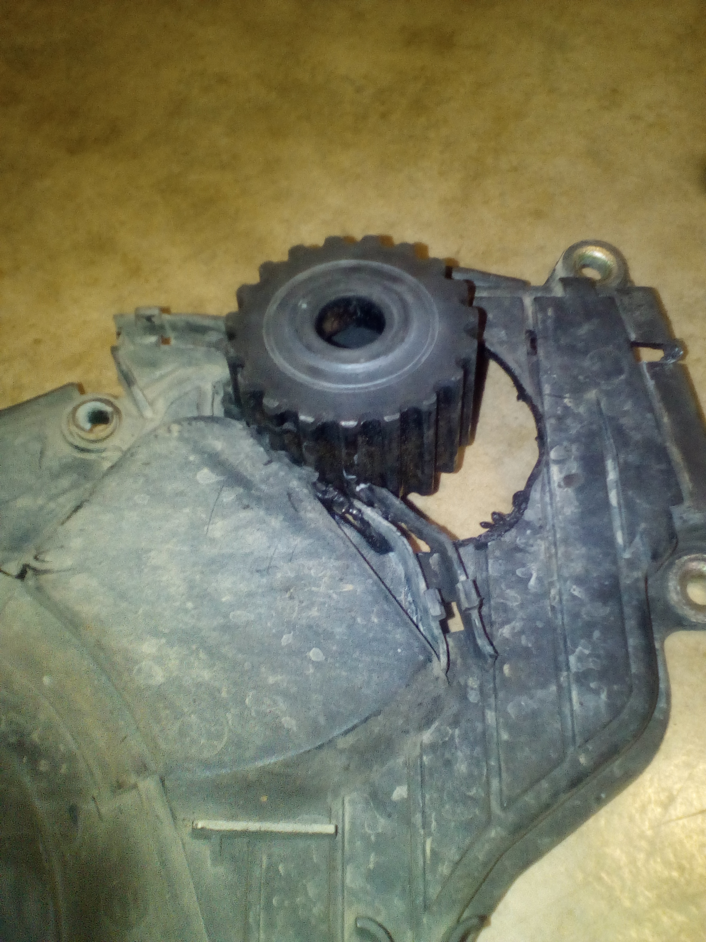

Przedstawię moją przedświąteczną historię związaną z rozrządem i pompą wody w DITD. 26 października pisałem w tym temacie, że zamierzam wymienić sam pasek, bo zbliża się 100 tysięcy km od ostatniej wymiany. Poprzedni właściciel dał kompletny zestaw rozrządu Mazdy + jak myślał pompę GMB, mechanicy wsadzili mu jednak pompę NPW. Jak to bywa zabrakło mi czasu i samozaparcia, żeby zabrać się za tą robotę . No i w połowie grudnia gdy na liczniku wybiło równiutko 100 tys kilometrów od poprzedniej wymiany i kiedy byłem 40 kilometrów od domu nagle DITD stracił zupełnie moc, usłyszałem dziwny dźwięk z komory silnika i od razu zgasiłem silnik. Temat rozrządu wisiał mi w głowie i od razu pomyślałem o najgorszym. Stoczyłem się na chodnik. Otwieram maskę, patrzę a tam rolka zębata pompy wody wypiłowała sobie dziurę w obudowie rozrządu i oparła się na podłużnicy. Trochę dymu i smrodu spalonego plastiku. Pomyślałem, że pewnie jest już po głowicy w silniku, znowu gruby hajs w te próchno wsadzę. Na lince dotarłem do domu. Na drugi dzień przyszedł czas na oględziny. Zdjąłem górną osłonę, patrzę pasek normalnie siedzi na kole pompy wtryskowej i kole wałka rozrządu. Odkręciłem co trzeba aby dostać się do dolnej osłony i tu miałem ogromy problem z jej wyjęciem tej obudowy, rolka tak się wtopiła w ten plastik, że nie szło tego wyszarpać ale w końcu się udało. Patrzę pasek siedzi również dobrze na wale korbowym. Natomiast w miejscu gdzie siedzi pompa wody i gdzie powinna być rolka zębata, została sama ośka pompy, pasek obracał się na tej ośce, a dokładniej na aluminiowym odlewie samej pompy wody. Postanowiłem sprawdzić jak bardzo przestawił się rozrząd. Po ustawieniu na znaki okazało się, że jakimś cudem wał korbowy zgadza się w wałkiem rozrządu, jedynie na pompie wody pasek przeskoczył o 4 ząbki. Mówiąc inaczej, silnik pracował na luźnym pasku rozrządu, bez koła na pompie wody Oo. Wymieniłem całość. Wstawiłem oryginalny pasek Mazdy, oryginalny napinacz NTN, oryginalne rolki NTN no i pompę wody GMB. Poskładałem, pokręciłem najpierw rozrusznikiem na wypiętym zaworze SPV. Nie słychać, żeby coś się tłukło pod pokrywą zaworów. Wpiąłem SPV , zapłon i cyk jak gdyby nigdy nic Mazda normalnie odpaliła z pół obrotu. Miałem niesamowitego farta, głowice uratowały tutaj plastikowe osłony rozrządu. W niektórych miejscach pasek przepiłował je niemal na wylot, w innych miejscach wypiłował głębokie rowy. Pompa wody, której ukręciła się rolka zębata była firmy NPW. Okazała się też powodem delikatnego ubywania płynu chłodzącego, na jednym z kanałów drenażowych pompy wody widać było biały osad po wyciekającym już długo płynie chłodniczym. Może jak ktoś to przeczyta nie będzie zwlekał z wymiana rozrządu, zwłaszcza gdy ma nieoryginalną pompę wody typu NPW. Mam nadzieje, że chwalone na forum GMB da radę i dowiezie kolejnego właściciela na szrot, w momencie kiedy rdza już całkiem zje ten samochód.
Urwana rolka pompy wody oparła się na podłużnicy
Przestawiony pasek na rolce pompy wody
Pompa wody NPW bez rolki
Rolka wtopiona w obudowe
Rów w obudowie wypiłowany przez pasek
Oryginalny pasek :)

Postprzez Neonixos666 » 2 sty 2018, 21:09
Nie słyszałeś żeby pasek ocierał o obudowę rozrządu wcześniej? raczej nie stało się to w jednej chwili.
Też kiedyś miałem przygodę z pompą wody w 2.5TDI T4 gdzie po zakupie szef nie wymienił kompletu a jedynie zaufał karteczce że był wymieniony rozrząd. Pompa wody się rozpadła zrywając pasek rozrządu tak że owinął się aż o wał, dobrze że od razu zgasiłem silnik. Mechanik myślał że zatarł się motor bo nie mógł wału poruszyć, po wymianie wszystkiego silnik do dziś chodzi a było to już parę lat temu. Niestety szef uznał że to moja wina bo nie wymieniłem rozrządu, ale do wymiany było jeszcze sporo a winna była pompa o którą ktoś nie zadbał.
Posty: 9523 (54/244)
Postprzez boszax » 2 sty 2018, 21:39

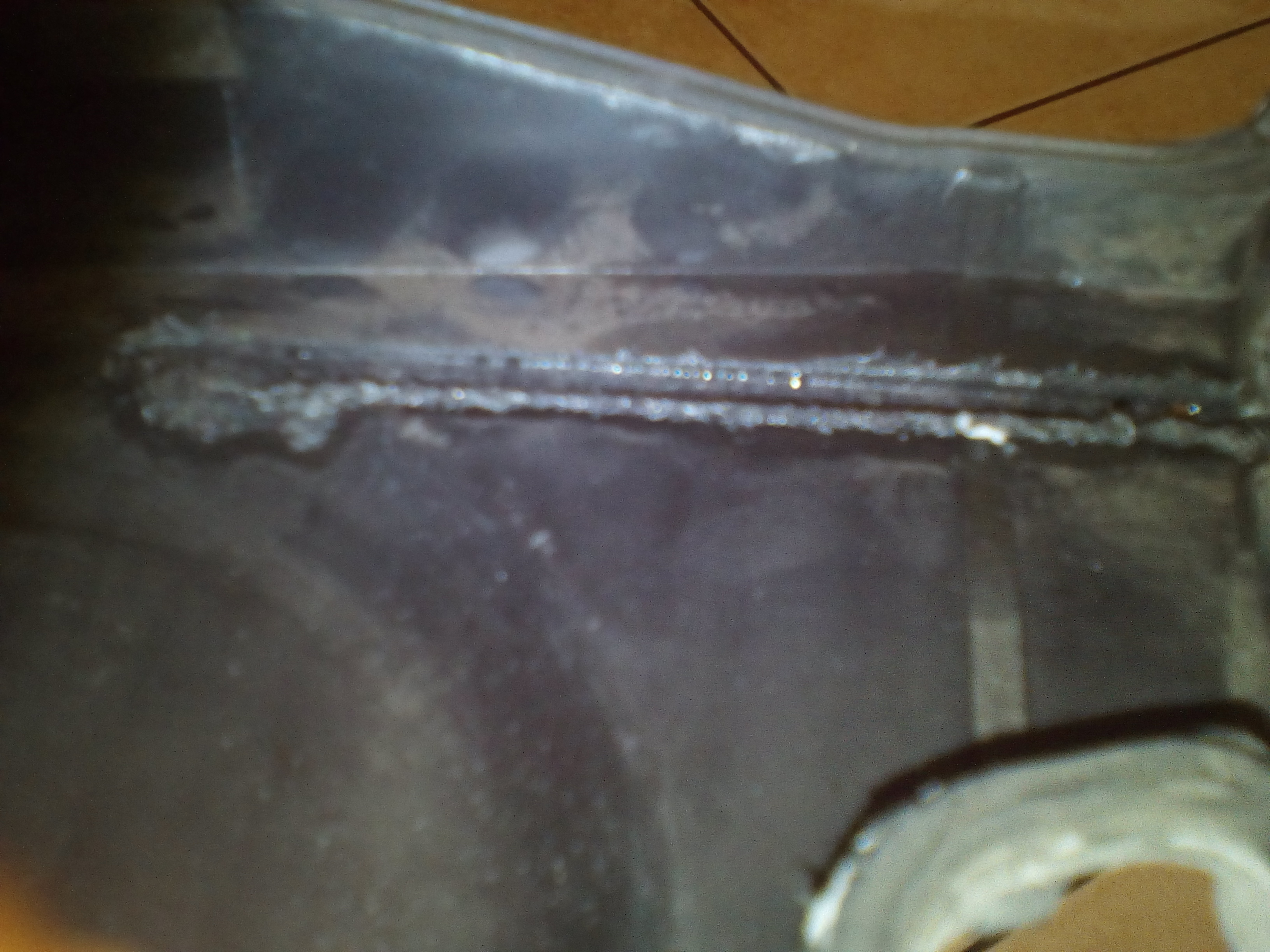

Nie było niepokojących dźwięków z okolicy paska rozrządu aż do momentu kiedy rolka się urwała. Jedynie paski od alternatora trochę piszczały jak silnik zimny odpalałem – przy okazji tez jej wymieniłem na Boscha – ciut są za szerokie bo maja 13mm szerokości a powinny być 12.5 no ale i tak jest cisza po odpaleniu :) Hehe z całej tej naprawy najbardziej pracochłonne była naprawa plastikowych obudów, udało się je ładnie pospawać na gorąco. A zauważyliście że rolka wyszła w obudowie w miejscu w którym przebiega w takiej rynience przewód od czujnika wału? Przewód się po prostu wysunął z tej rynienki i delikatnie izolacja sie nadtopiła – działa bez zarzutu :|
