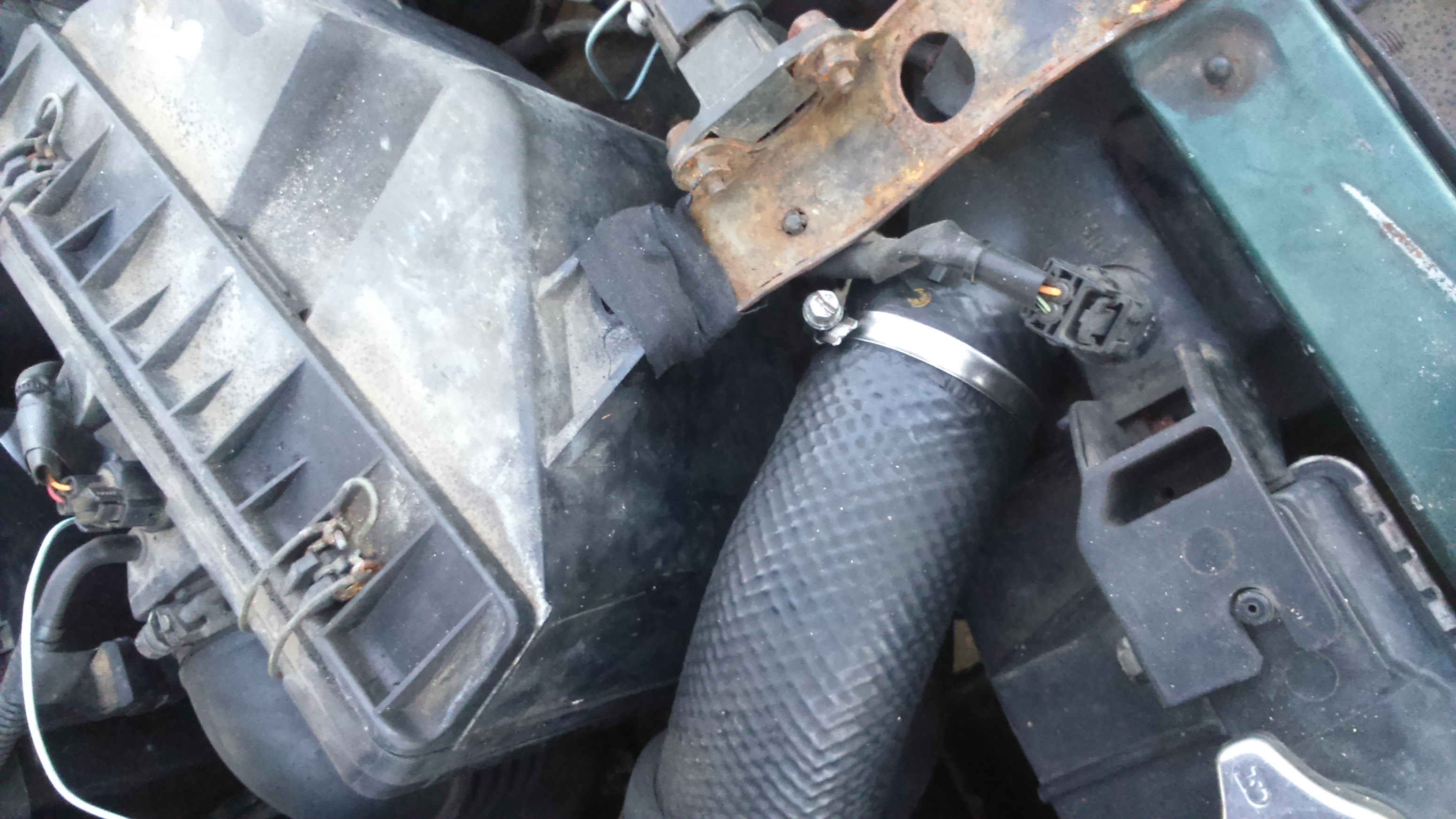

Postprzez rudyrydz » 12 wrz 2015, 19:24
smile napisał(a):Zajmij się tym P1110 a moooooc wróci
I wróciła <jupi> Błędów brak :D
Rzeczywiście przerwane były przewody idące do tego czujnika IC oraz do boost-a!
Wiązka pod filtrem powietrza była już sztukowana na kostki, pośniedziało tam i pozrywało się.
Dzięki za zainteresowanie i pomoc!
Teraz mogę się pochwalić, 80 do 120 km/h 9 sekund na 5 biegu! (z opornikami) <czarodziej>
JEST mooooc!
