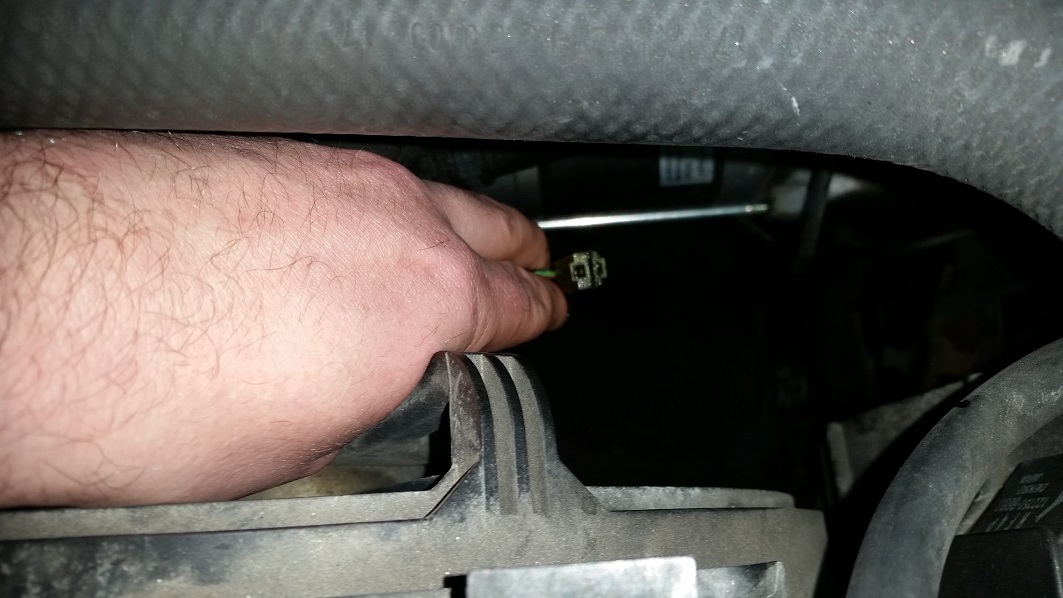

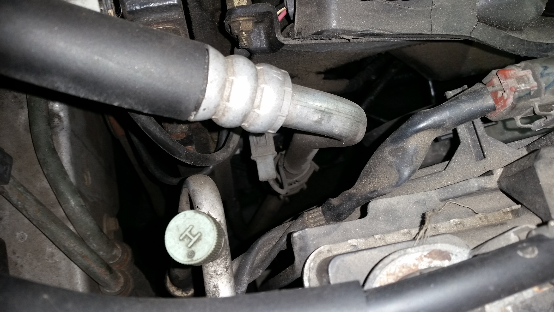

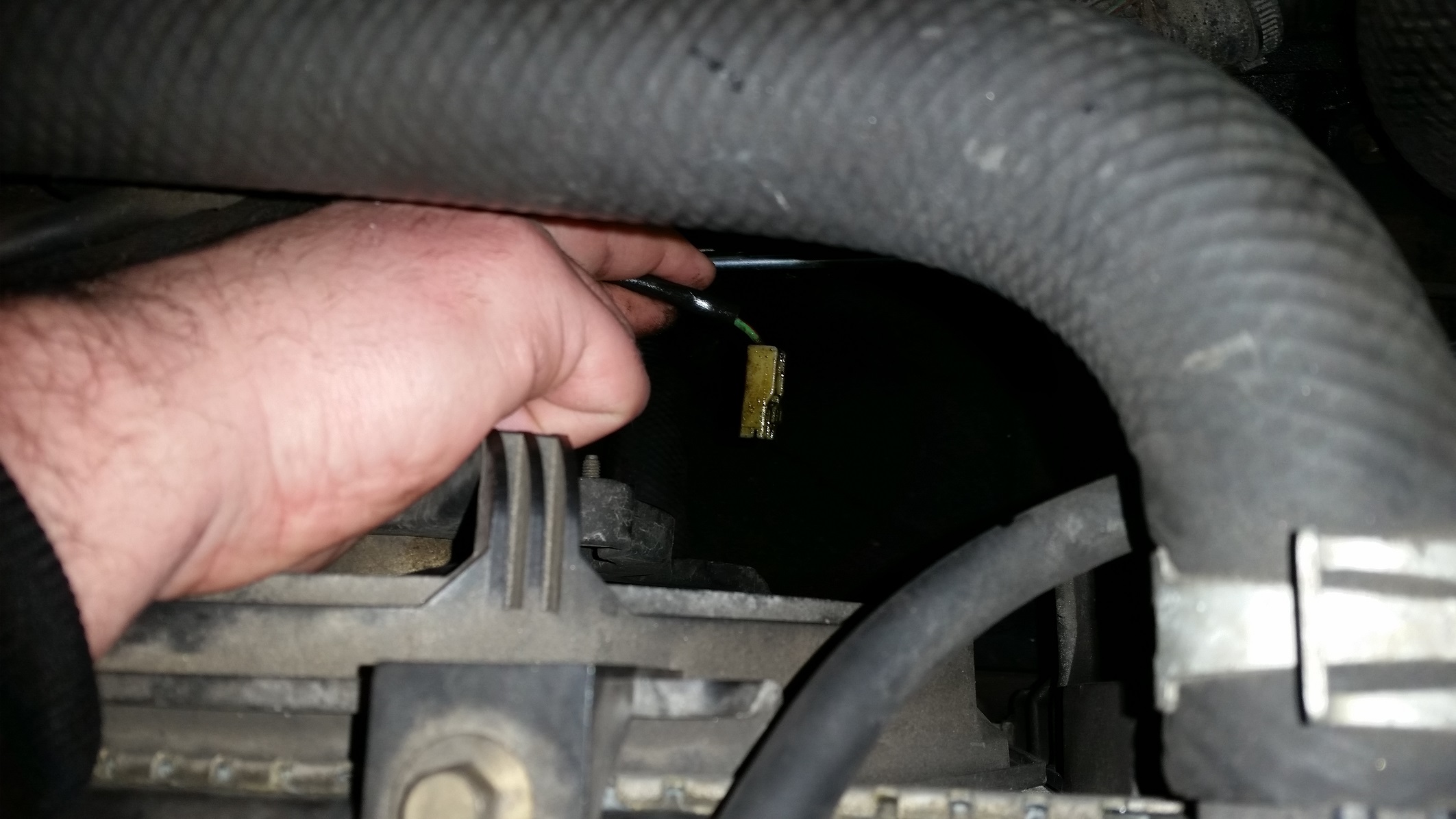

Witam , Wczoraj po odpaleniu samochodu zaświeciły mi się dwie kontrolki jedna akumulator a druga lampka ostrzegawcza nadmiaru wody w filtrze paliwa. Po otworzeniu maski zobaczyłem wypięty kabelek w okolicy alternatora , ale nie wiadomo skąd wypadł ponieważ wszystkie kable przy alternatorze są na swoim miejscu i nie mogłem zlokalizować gdzie można by ten kabelek wpiąć. Jeśli ktoś mógłby mi powiedzieć od czego on jest i czy ma to jakiś związek z kontrolką akumulatora. w Załączniku zdjęcia .. Jest to Mazda 323f 2002 rok. Z góry dziękuję za pomoc

Dzięki za odpowiedź , najprawdopodobniej to będzie to , mam jeszcze pytanie , czy ten kabelek co go trochę nie wyraźnie widać to od czego może być

A tym kabelkiem się nie przejmuj u mnie też tak wisi nie wiadomo do czego jest.

Postprzez smile » 15 mar 2015, 17:51
Wtyczka raczej od czujnika temperatury silnika, wypięta by auto lepiej odpalało?!

Postprzez puding » 16 mar 2015, 19:26
tom19777 napisał(a):Dzięki za odpowiedź , najprawdopodobniej to będzie to , mam jeszcze pytanie , czy ten kabelek co go trochę nie wyraźnie widać to od czego może być
a klima działa? jeden pin i jeden kabel, temp. silnika raczej troche inaczej wygląda :>

Postprzez tadziol » 16 mar 2015, 21:16
puding napisał(a):a klima działa?
na 3-cim zdjęciu widać,że podłączona.
