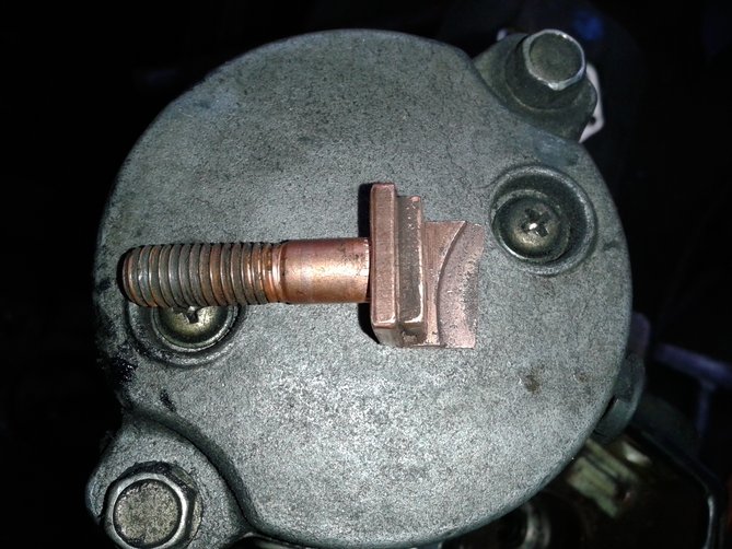

Mam już zdiagnozowany problem, otóż wypaliły się główne styki prądowe, tzn nie tyle co wypaliły co wytarły. Widziałem to bo wyjmowałem go i rozbierałem. Teraz pytanie czy da się je dokupić. Jest to kawałem blaszki miedzianej 3mm grubej, wygiętej w literę L z jednej strony wycięta elipsa na śrubę. Problemem jest tu to że owy styk ruchomy którego ciągnie cewka bendix'a nie dolega dobrze i równo do styków prądowych, podłożyłem cienką na 0,7mm podkładkę i łapie, ale jest to rozwiązanie na chwilę. Pytanie czy dokupię takie coś czy szukać blaszki miedzianej i samemu wyciąć? Bo jeśli to kosztuje 10-20 pln to nawet nie będę się bawić w dorabianie. Szczerze to mechanik był zdziwiony że to wszystko można tak fajnie rozebrać i wymienić tylko to co jest uwalone. Bo zazwyczaj to trzeba kupić cały automat.

Ok wielkie dzięki. Przejadę się dziś do sklepu, zobaczymy co powiedzą. Ale pewnie skończy się to tak że dorobię nowe.

Facet stwierdził że ciężko będę miał takie cudo dostać. Był to niby sklep z częściami do japończyków. No nic tak jak przypuszczałem trzeba dorobić. Ale dorobie ciut szersze. Pewnie przeżyją samochód, ale ważne żeby działało.

Miałem ten sam problem, rozwiązałem go w następująco. Mianowicie po wymontowaniu tej części naspawałem migomatem wytarta miedź, wyrównałem kątówką i śmiga, aż miło. Cała operacja zajęła z 30 min z wymontowaniem, spawaniem i zamontowaniem rozrusznika.

Ciekawe, bo jak Ci się miedź połączyła z drutem spawalniczym. Nie ważne, ważne że działa.
Ja dorobiłem parę dni temu z blaszki miedzianej 3mm takiej jak wykonane były pierwotnie. Działa i pewnie podziała parę lat.

Pewnie spawał drutem miedzianym będę musiał także przetestować bo rozrusznik już nie wyrabia
