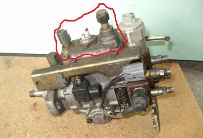

Zawór TCV wymieniony bo ciekł i była uszkodzona jedna siateczka i i był błąd P0216. Po wymianie zaworu także jest błąd. :( kontrolka miga tylko po nagrzaniu samochodu na wolnych obrotach albo przy jeździe na niskich obrotach ok 1200obr. i często samochód łapie muła i nie da się rozpędzić wiecej jak 110km\h :( Mam pytanie chce odkręcić tą pokrywkę zaznaczoną na zdjęciu co są wkręcone czujniki i trochę tam wyczyścić. Czego się spodziewać przy odkręceniu??

Postprzez Neonixos666 » 18 wrz 2013, 15:49
ja bym wyczyścił cały dół pompy bo może ten tłoczek się zacina.
Posty: 9518 (54/244)
Postprzez zajac18 » 18 wrz 2013, 17:53
Jaki tłoczek?? Samochód zapala bez żadnego problemu i jak nie wyświetla się błąd podczas przyśpieszania to samochód ładnie przyśpiesza.
Od: 9 maja 2012, 20:00
Posty: 12
Postprzez Neonixos666 » 19 wrz 2013, 16:17
Tłoczek który przestawia kąt wtrysku może zacina się.
Postprzez zajac18 » 20 wrz 2013, 20:26
Mam pytanie jak wyczyścić tłoczek przestawienia kąta wtrysku??
