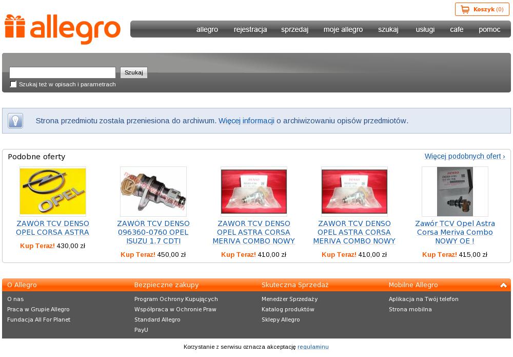

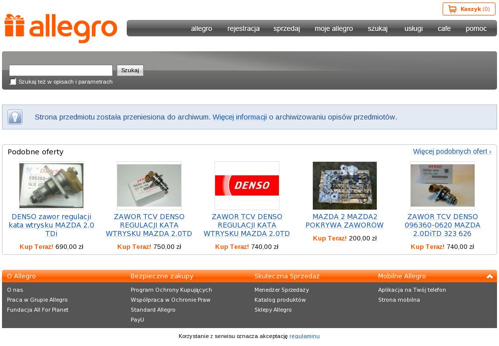

tak dla pewności, ten zawór z opla http://allegro.pl/zawor-tcv-denso-opel- ... 2825.html# powinien pasować zamiast tego z mazdy http://allegro.pl/denso-zawor-reg-kata- ... 12826.html tak ?? i 345zł mi zostanie.

Postprzez pawlo1030 » 4 paź 2011, 20:54
kolego pasuje .

Postprzez nowak » 13 paź 2011, 19:17
no i po wymianie. założony oplowski za 450zł. wszystko git.
