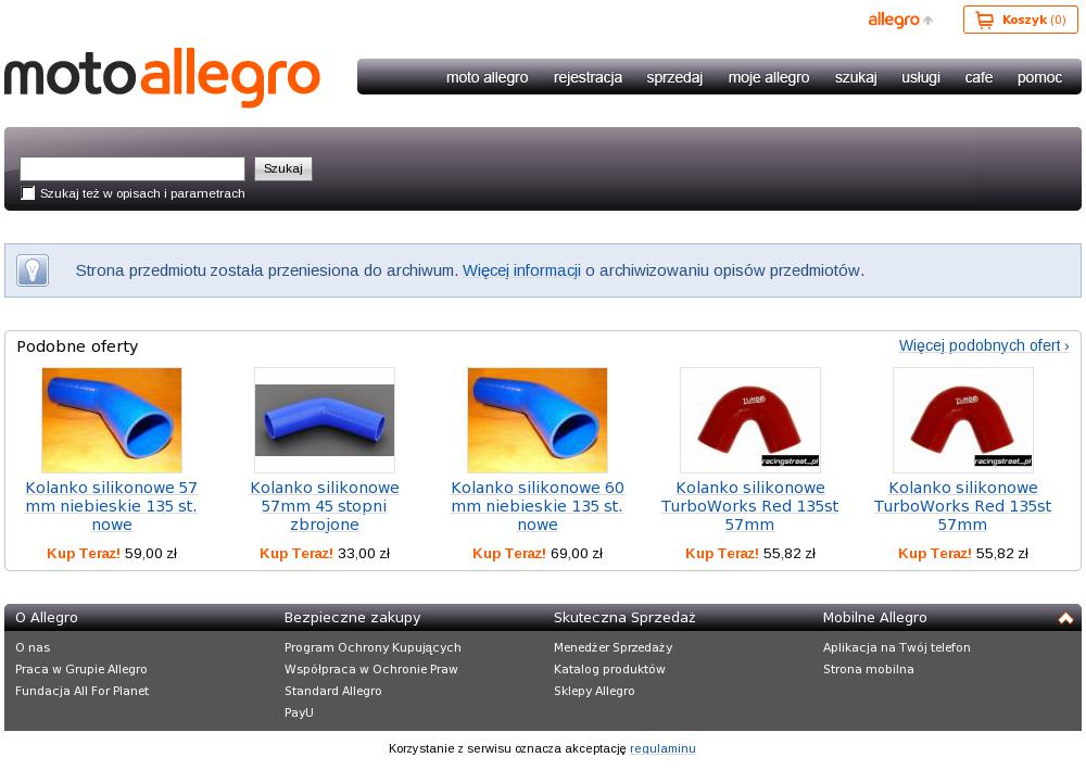

Po sprawdzeniu filtra, sprawdziłem jeszcze raz wszystkie przewody, jak juz pisałem wcześniej mam małe pocenie sie na wężu od intercoolera do turbiny i dzisiaj zamawiam coś takiego:
http://moto.allegro.pl/kolanko-silikono ... 88893.html
Na obudowie filtra powietrza znajduje sie jedena rurka i z niej coś lekko syczało "chyba", ale dla pewności okleiłem ja taśmą izolacyjną:P
No i po tych zabiegach, przejechałem sie autem i...zero dławienia się, i autko śmiga. Zrobiłem dzisiaj z 20 km i zero razy nie było spadku mocy, a dzisiaj nie oszczędzałem madzi:D
ale zastanawiam się, co to może być, ze powoduje takie zachowanie auta...
swoja drogą, t czy to kolanko sylikonowe o średnicy wewnętrznej 57mm będzie pasować?:P dzisiaj tak na oko zmierzyłem miarką bez zdejmowania rury i na około tyle wychodziło.

Ja bym nie kupował na oko tylko zmierzył dokładnie żeby potem nie porozumień nie było.
