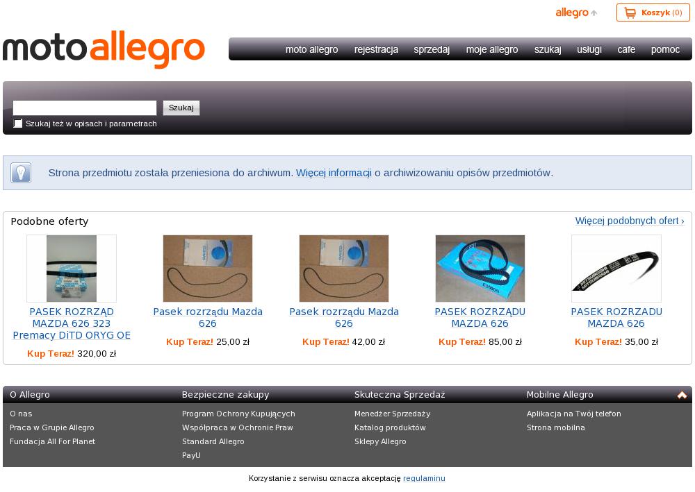

Ori pasek np. w Carspeed kosztuje 345zł
http://moto.allegro.pl/pasek-rozrzadu-m ... 69677.html
