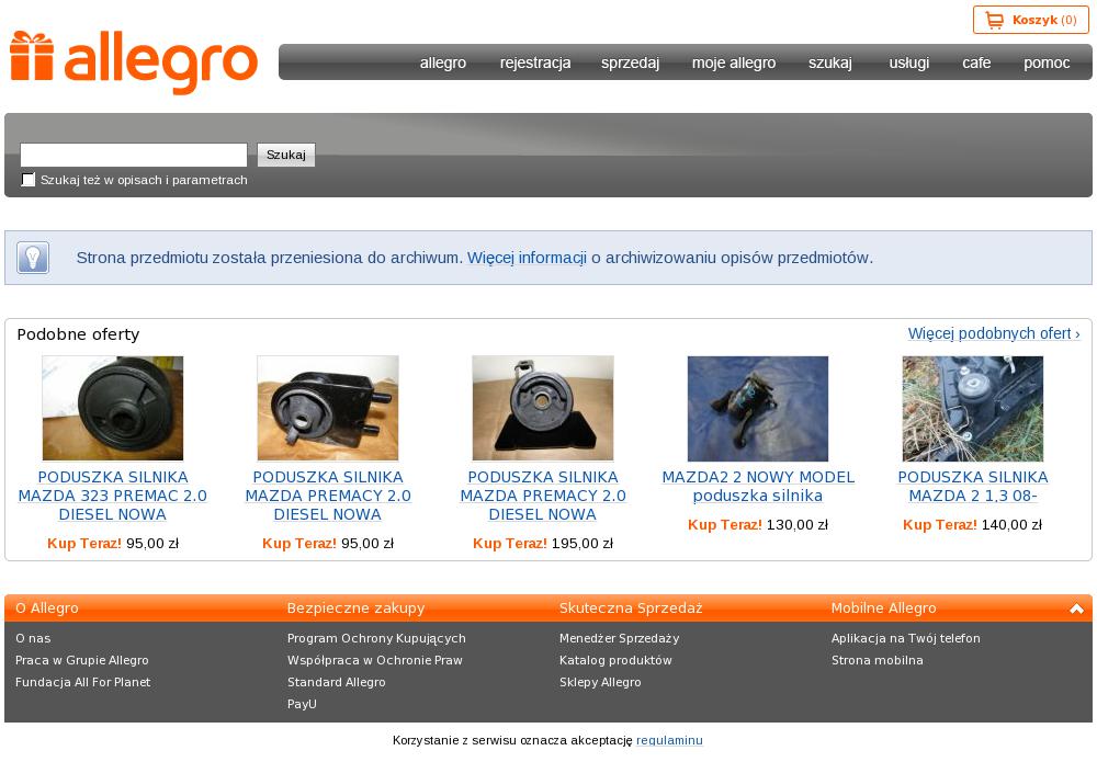

Postprzez Dolson » 16 lis 2010, 17:34
http://allegro.pl/poduszka-silnika-mazd ... 17491.html
Czy ktoś miał już okazję założyć tego typu zamiennik?
Czy nie dziwi Was dziwnie przekręcony wkład w tej poduszce?
Od: 5 lip 2010, 11:01
Posty: 44
Skąd: Olsztyn/Manchester
Auto: 323F BJ 2.0 Ditd 2001
M6 GG 2.0 Citd 2007
Postprzez piotrek88z » 16 lis 2010, 19:22
Dolson napisał(a):http://allegro.pl/poduszka-silnika-mazda-323f-2-0-diesel-nowa-i1268317491.html
Kiedyś kupiłem ten zamiennik za 175 zł tez z allegro. Ale mocowanie do silnika jest inne... trochę problemów było z zamontowaniem bo musiałem wybić nowy trzepień ( mocowanie do silnika) i wbić swój stary. Ale teraz błoga cisza w środku:)
Od: 19 wrz 2010, 11:55
Posty: 70
Skąd: Jędrzejów
Auto: Mazda 323F BJ DiTD 99'
Postprzez topik » 16 lis 2010, 23:07
Dolson napisał(a):Czy nie dziwi Was dziwnie przekręcony wkład w tej poduszce?
Witam. Jest przekręcony. Piotrek88z u Ciebie też tak jest? Pozdrawiam
