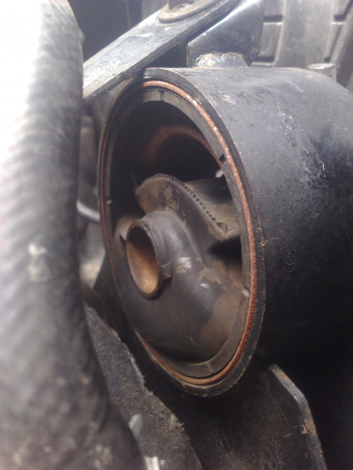

Postprzez reymysterio7 » 3 cze 2010, 13:31
Które z tych poduszek silnika kwalifikują się do wymiany?
reymysterio7
Postprzez topik » 3 cze 2010, 14:55
Witam. Reymysterio7 jest już temat o poduszkach. Nie zaczynaj nowego tematu. Poduszka od strony rozrządu opadła i jest wybrzuszona a poduszka grodziowa jest zerwana i też chyba opadła. Przynajmniej tak wychodzi ze zdjęć. Poduszki od skrzyni nie widać ale ona rzadko się zużywa. Pozdrawiam
