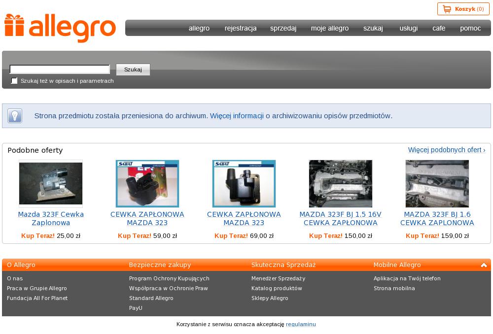

madzia dzisiaj znowuswirowala tzn szarpala,telepala,raz nawet zgasla na swiatlach.pare przegazowek i jest ok(ok.tygodnia i 500km byl spokoj) nie wiem czy tych cewek nie wymienic.co sadzicie o tych OYODO?
http://allegro.pl/cewka-zaplonowa-mazda ... 02297.html
cena kusi

ja bym się nie zastanawiał,masz 12 m-cy gwarancji !
