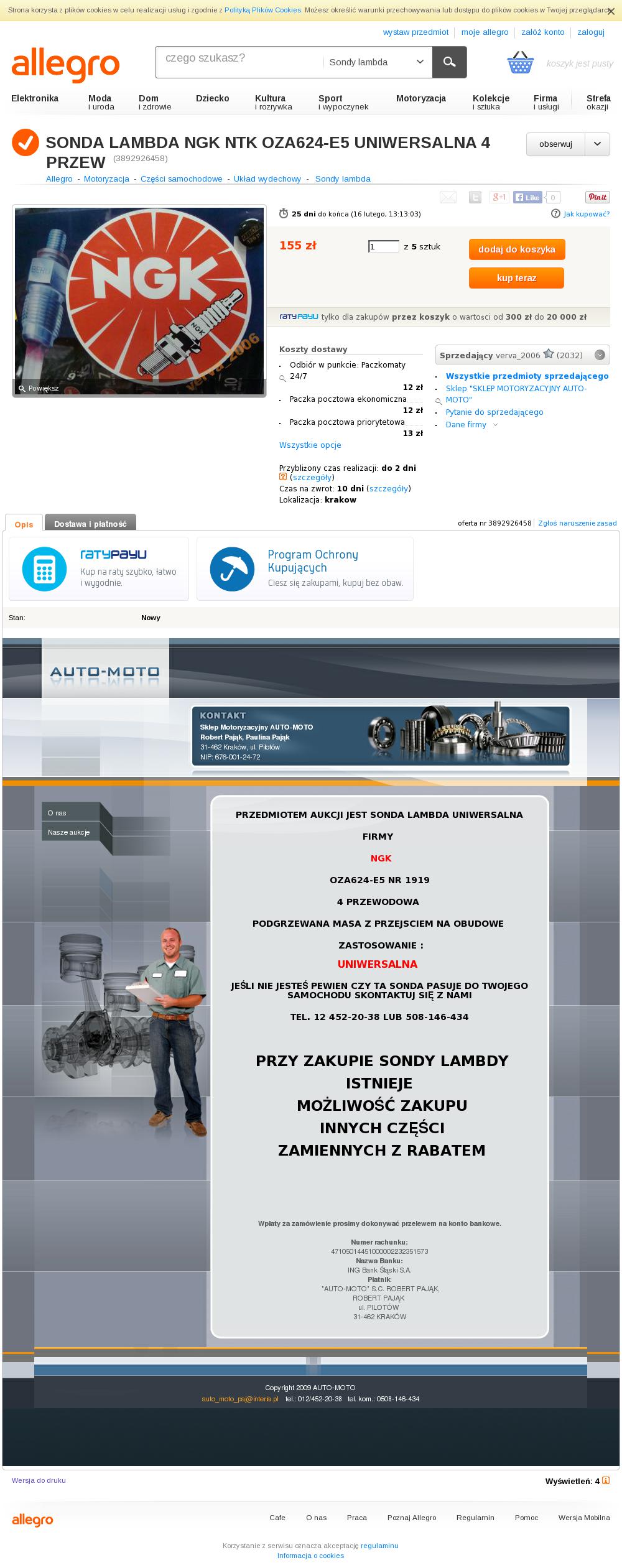

to jest dedykowana z wtyczką – o tym pisałem
OZA624-E5 – to jest nr uniwersalnej NGK 4 kabelkowej
w IC kosztuje 230zł, na allegro 170zł...
http://autobeztajemnic.pl/strefa-kierow ... y/160.html
