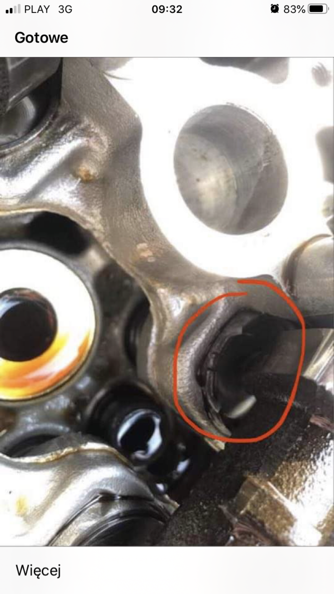

Dobra nie obeszło się bez ofiar. Amator sie dobrał... Kręciłem kołem jak były wyjęte niektóre płytki, i uszczerbiłem szklanke... Jedną lekko, kawałek max 2 mm, lecz drugą po 2mm od tego otworku który umożliwia podważenie płytki... Domyślam się że teraz podczas pracy ta płytka może po prostu wypaść... Jestem załamany ale mimo wszystko dumny że jednak tą próbę podjąłem :D

Postprzez zadra » 18 kwi 2021, 15:35
dobrze, że znalazłeś.
przede wszystkim odszukaj wszystkie wykruszone drobinki, żeby nie dostały się do układu olejowego albo tym bardziej gdzieś pod zawory lub do cylindra..
Cóż zostaje.
blokować rozrząd, zdemontować wałek rozrządu, wymienić szklanki, wyregulować i ognia!! <spoko>

Szklanka wymieniona, udało się wymienić tylko jedną, podnieśliśmy lekko jeden wałek rozrządu i wymieniliśmy najbardziej uszkodzony popychacz, drugi niestety był za daleko a że pracowaliśmy na założonym pasku rozrządu to nie dało rady manewrować wałkiem.

Ps. Nie bójcie sie regulacji zaworów, w zasadzie to nic trudnego, na forum jest bardzo dobra instrukcja, ale pamiętajcie o jednym, jak już wyjmiecie jakąś płytkę regulacyjną to nie kręćcie już wałkami rozrządu bo krzywka może wyłamać popychacz... Moźe to oczywiste, ale ja ten błąd popełniłem :)
