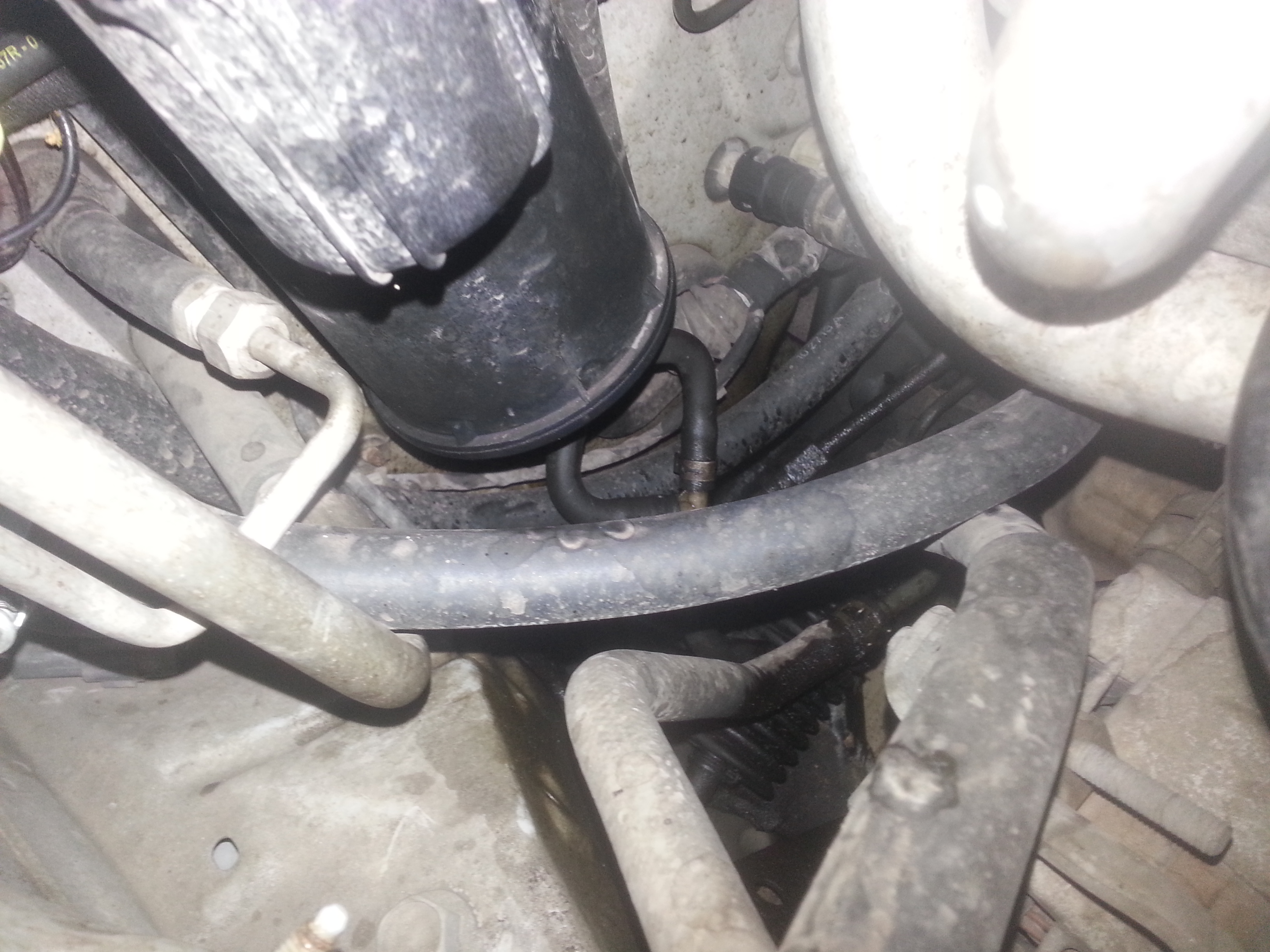

Postprzez mephisto » 8 sie 2014, 07:48
Filtr weglowy jest zalewany paliwem bo po odpieciu wężyk od zaworu przy przepustnicy bylo slychac jak wylewalo sie paliwo z wezyka z tego na zdjeciu. Dodam ze jak auto odpali po dluzszym staniu to pochodzi xhwilke dobrze a pozniej gaśnie jak by byl brak paliwa chidz pompa podaje paliwo moze to wina tego wezyka z trojnika co jest podpiety pod wezyk idacy do filtra weglowego. Już nie mam pomysłu.

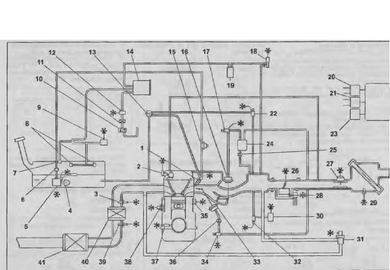

a sprawdź przelew paliwa czy działa, nadmiar wraca do zbiornika ,koniec listwy wtryskowej sterowanie z kolektora podciśnieniem. odepnij przelew ten na górze listwy i nałóż jakiś wężyk i zrób odprowadzenie do jakiegoś pojemnika . skąd u ciebie tam paliwo ?. wężyk dolny z filtra węglowego idzie w trójnik i jeden na dół a drugi koniec do góry na filtr i tam jest zaworek .góra cienki to podciśnienie z kolektora a grubszy idzie w stronę zbiornika gdzie wchodzi tego nie zlokalizowałem czy dochodzi do wlewu czy do zbiornika ,trzeba by się pod samochód położyć .w miejscu gdzie jest pompa na pewno idą dwa przewody zasilanie listwy i powrót.
tu masz schemat ale to jest z protege
spadam do pracy.
