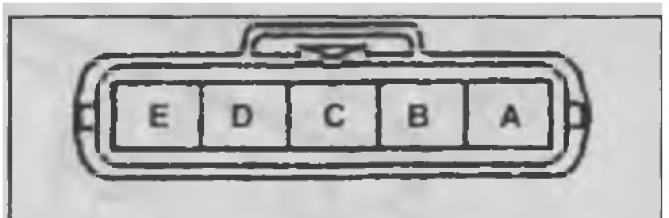

jak masz miernik to możesz sprawdzić rezystację przepływomierza na pinach E i D (widok foto to przepływka)
Temperatura otoczenia- oporność (kilohm)
10 °C //////// 3.1—4.4
20 °C /////////2.2—2.7
30 °C////////////1.4—1.9

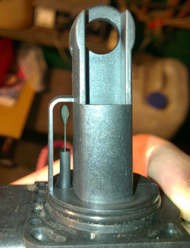

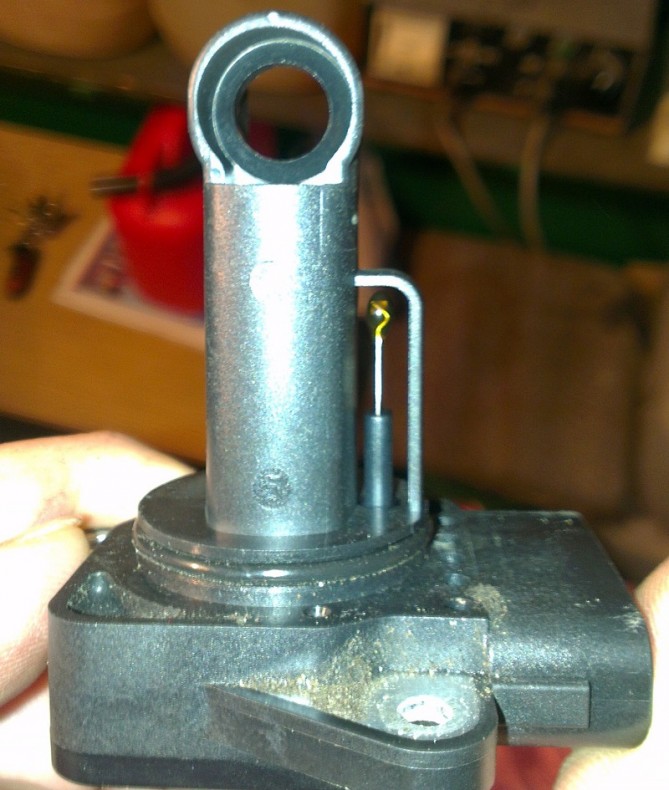

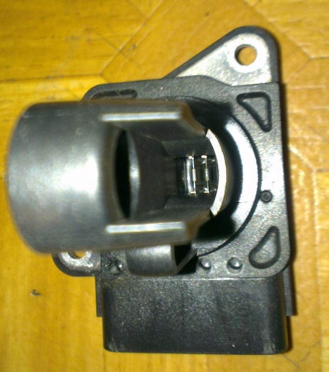

Zabrałem się za przepływomierz. Po ściągnięciu patrze no jest chyba ok. (zdjęcie 1) obracam go a tam nalot na tej kulce (zdjęcie 2). Te rezystorki wyglądają chyba na ok (zdjęcie 3). Niestety miałem końcówkę środka do czyszczenia tarcz hamulcowych (odtłuszczacz) tak wiec było tego za mało żeby w całości to wyczyścić (w sumie nie wiem czy takie coś będzie dobre do wyczyszczenia tego). Częściowo udało mi się uzyskać połysk jak na 1 zdjęciu ale jeszcze widać delikatny nalot. Niestety nie zrobiłem resetu ECU bo wcześniej nie wiedziałem jak, ale wygląda na to że chyba jednak będzie konieczny żeby czyszczenie zadziałało ??
Będę musiał kupić Carbocleaner ale nie wiem czy to dostane u nas. Co ewentualnie polecacie innego ??
Xedos1972 ode mnie należy Ci się piwo za pomoc w rozwiązaniu chyba problemu ;)
No niby wygląda na ok.
Mamy cie ;)
Wg. mnie jest chyba ok ale nie wiem czy te rezystorki powinny być całkowicie białe

Postprzez xedos1972 » 17 sie 2014, 02:23
po 1 reset proponuje zrobić ,bo wypinając wiązkę z przepływki na akumulatorze ECU zapisze jak błąd .
po 2 sterownik ustawi sobie nowe wartości bo będzie inny odczyt z przepływki i wymień filtr powietrza bo warto jak wyczyściłeś .
jak moja mazda przyjechała z Niemiec to miałem przepływkę od SUZUKI o Nr.13800-63J00////197400-2230 denso i na to była naklejka ZL01. Na allegro poszukałem z bardzo małym przebiegiem z Mazdy RX8 z 2008r z angola o Nr. MAZDA--ZL01-13-215///197400-2010 .Na tamtej zdarzało się czasami lekkie przydławienie (już swoje przejechała) co na tej nie występuje .
jako środek proponuje ten : http://www.autokosmetyki.pl/crc-air-sen ... rers_id=77
Numery napiszę na PW.
