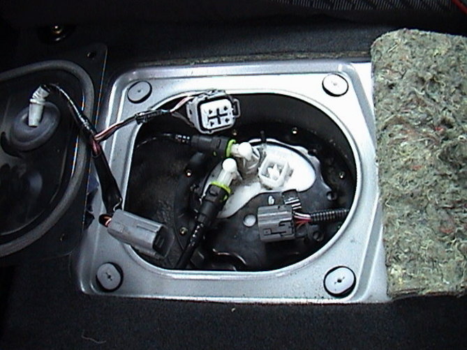

Hm filtr paliwa znajduje sie w zbiorniku i jest połączony razem z pompką paliwa co do tych zaworków zwrotnych to nie wiem mogłem cos po drodze uszkodzić przy wypinaniu przewodów paliwowych ale nie wydaje mi sie nie wiem zgłupiałem już
viewtopic.php?f=463&t=149219
Tu jest cała fotorelacja na ktorej sie wzorowałem tylko że u mnie zapięcia przewodów są trochę inne takie jak na zdjeciu wyżej
