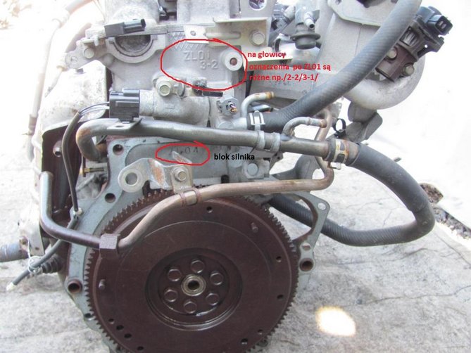

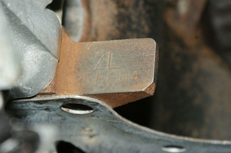

Zapewne mam silnik ZL, ale gdzie na nim znajdę oznaczenie – pod pokrywą zaworów?
