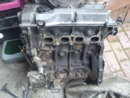

Witam jak w tytule czy ZM podejdzie w miejsce ZL-a? Poprostu muszę wymienić a ceny ZL są chore a mam za grosze ZM-a. Jak ktoś wie odpowiadać bo jutro lecę po silnik :)

to jest goły słupek ? , ZM ma inny dolot i wylot i co ze sterownikiem silnika zostaje ten z ZL-a ?

Chodzi o goły słupek bez osprzętu. Osprzęt zostanie z ZL. Chodzi mi o to czy flansze kolektorów są takie same itd. w Hondach tak zmieniałem i grało nawet 1.6 na osprzęcie od 1.4(a dotego mocy było więcej) więc ciekaw jestem czy tu tak jest ALE dowiedziałem się dokładniej ten silnik co mam do kupna ma oznaczenia ZL01 i pochodzi z polifta 2001r ale osprzęt wygląda dokłądnie tak jak ZM. Więc jak w polifcie też było 1.5? :) :D??
Choodzi dokładnie o ten silnik, dolot inny ale blok wygląda na ten sam.:
http://img17.allegroimg.pl/photos/orygi ... 4131276832

to na pewno ZM ma inny kolektor i to widać, oznaczenia takie są bo blok i głowica i reszta ze słupka jest taka sama , możesz to sprawdzić z boku silnika nad termostatem np. ZL-01 i dalej 5-2 i tu jest różnica . wyjścia pod kolektory są identyczne w głowicy ,skok tłoka jest inny w ZM-e i ma czujnik stukowy po tym poznasz . ciekaw jestem czy ci się to uda mocy ZM-a pewno nie będzie bo dolot zostaje z ZL-a.

W każdym bądź razie zaryzykowałem :P Mam go już u siebie, swojego ZL-a dziś wyrzuciłem z komory. Oznaczenie na głowicy w starym silniku na głowicy to: ZL01 2-2 a w nowym ZL01 5-2 i ma czujnik stuku czyli tak jak "Xedos1972" pisał. Spróbuję jeśli nikt tego niepróbował to dam znac jak to działa i czy wogóle działa kolektory zostawiam od ZL bo zadużo zabawy by było, zostawiam tylko nowe czujniki wałków i wału oraz cewki, tylko tyle bo nic więcej niepasuje :D Chyba jeszcze tylko sonda jest tasama ale to musze sprawdzić numery jeszcze. A i jeszcze ciekawostką jest duuużo lżejsze koło zamachowe w ZM-ie przynajmniej o połowę.

A więc udało się ! Przecierając szlaki stwierdzam że silnik ZM bez problemu pasuje i pracuje na osprzęcie ZL-a, dziś go włożyłem odpaliłem i zrobiłem 70km jak narazie wszystko okej okazuje się że muszę gaz chyba wyregulować bo jest sporo słabsza powyżej 3 tys. rpm, jednakże autko na benzynie pracuje prefekt, nieprzerywa, niegaśnie, ma moc, niemuli i ciągnie łądnie równo niedusząc się i nieszarpiąc w całym zakresie obrotów. Z ZM z osprzętu wziełem koło zamachowe, pasowe, cz. poł. wału i wałków rozrządu, sondę oraz cewki inne rzeczy musiałem zabrać ze starego osprzętu od ZL-a z kolektorami włącznie.
Poniżej Foto:
A tu już włożony ZM :
Tak więc Pasuje :)
