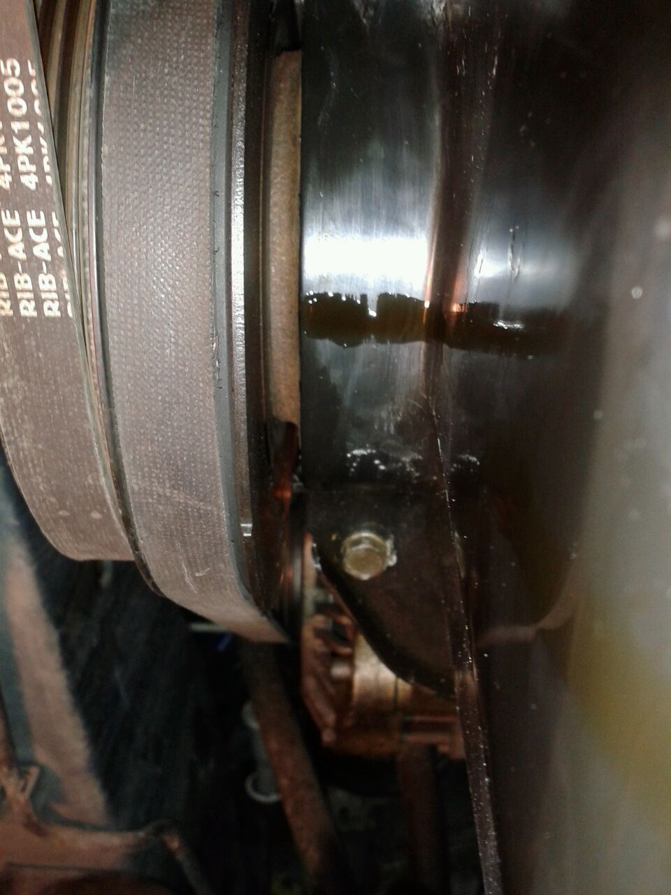

Ja z kolei mając ten sam silnik co luqas mam również wyciek oleju, który pokazał się na obudowie misy olejowej pod kołem pasowym wału (foto). Przypuszczam, że to zimering na wale. W związku z tym mam pytanie – jak dobrać się do jego wymiany? trzeba ściągać misę, czy wystarczy dostać się tam od strony rozrządu? Sprawa zrobiła się pilna, bo wymieniając olej zauważyłem plamę na wahaczu (w sumie to cały był z oleju) i podłodze auta aż do jego połowy, więc wyciek – szczególnie przy rozgrzanym oleju i szybszej jeździe wywołuje plamę na znacznej powierzchni podwozia. Ale zasadniczo jakoś go nie ubywa w zastraszającym tempie.
Zdjęcie nie pokazuje rozmiaru wycieku, bowiem zostało zrobione na etapie jego poszukiwania, tj. po wytarciu elementów i czekaniu, gdzie się pokaże olej ( wcześniej cała misa od spodu była mokra).
Z góry dzięki za podpowiedź, pozdrawiam

Nie musisz ściągać misy aby wymienić uszczelniacz wału, ale ja bym ją ściągnął aby uszczelnić na nowo i wymienić dwie półokrągłe gumowe uszczelki w niej, bo z tego też lubi pocieknąć. Ja myślałem,że cieknie mi z wału a tu właśnie z miseczki się sączyło.

U mnie ciekło właśnie od strony rozrządu z simeringa,tyle że akurat wymienialiśmy rozrząd (zaraz po zakupie) więc jedno poszło razem z drugim. Pierwsze pocenie się pojawiło się też niestety z drugiej strony, tyle że wtedy było małe, jednak teraz po czasie już się trochę powiększyło, przy następnej wymianie oleju (za jakieś 1.5tys km czyli ok 1.5 miesiąca) mamy spojrzeć czy to też kolejny simering (co nie będzie zbyt miłe bo żeby się do niego dostać trzeba ponoć zdejmować skrzynie i sprzęgło) albo miska, co tam jeszcze może "popuszczać"? No i czy ewentualnie da się tam dostać bez wyjmowania skrzyni?
