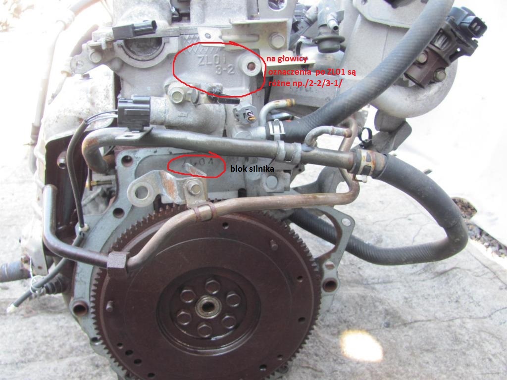

Zapewne mam silnik ZL, ale gdzie na nim znajdę oznaczenie – pod pokrywą zaworów?

Postprzez xedos1972 » 11 kwi 2013, 08:03
witam no to masz strasznego pecha .co do końca się działo w silniku to trzeba by go rozebrać i dokładnie obejrzeć i musi to zrobić osoba która się bardzo dobrze zna na silnikach .przyczyn może być masa np. przytarł się na którymś z tłoków lub panewce , zwykłe zmęczenie materiału i pękł .problemy jaki miałeś z silnikiem to mogą były pewne objawy słabej kondycji silnika i jego kulawej pracy .
silniki ZL i Z5 różnią się i to sporo , nie ma co się rozpisywać bo po co , gołym okiem widać różnicę np. w sterowaniu zapłonem ,inne tłoki skok tłoka, średnica , inaczej rozwiązany jest napęd wałków rozrządu , szkoda się rozpisywać . jedyna opcja to znaleźć goły słupek silnika ZL cały pozostały osprzęt masz , na allegro jest tego trochę jedyna rada to poszukać silnika w twojej okolicy i warunek to gwarancja rozruchowa minimum a i są oferty z gwarancją 3 miesięczną – naliczyłem z 12 sztuk od jakiegoś złoma za 500 zł po bardzo ładny za 1200 zł z małym przebiegiem. to teraz ty musisz sobie odpowiedzieć na pytanie czy kupujesz dobry silnik i jeździsz jeszcze ładnych parę lat czy kupujesz złoma i sprzedajesz samochód za grosze dodam i to jeszcze trzeba znaleźć kupca ?
